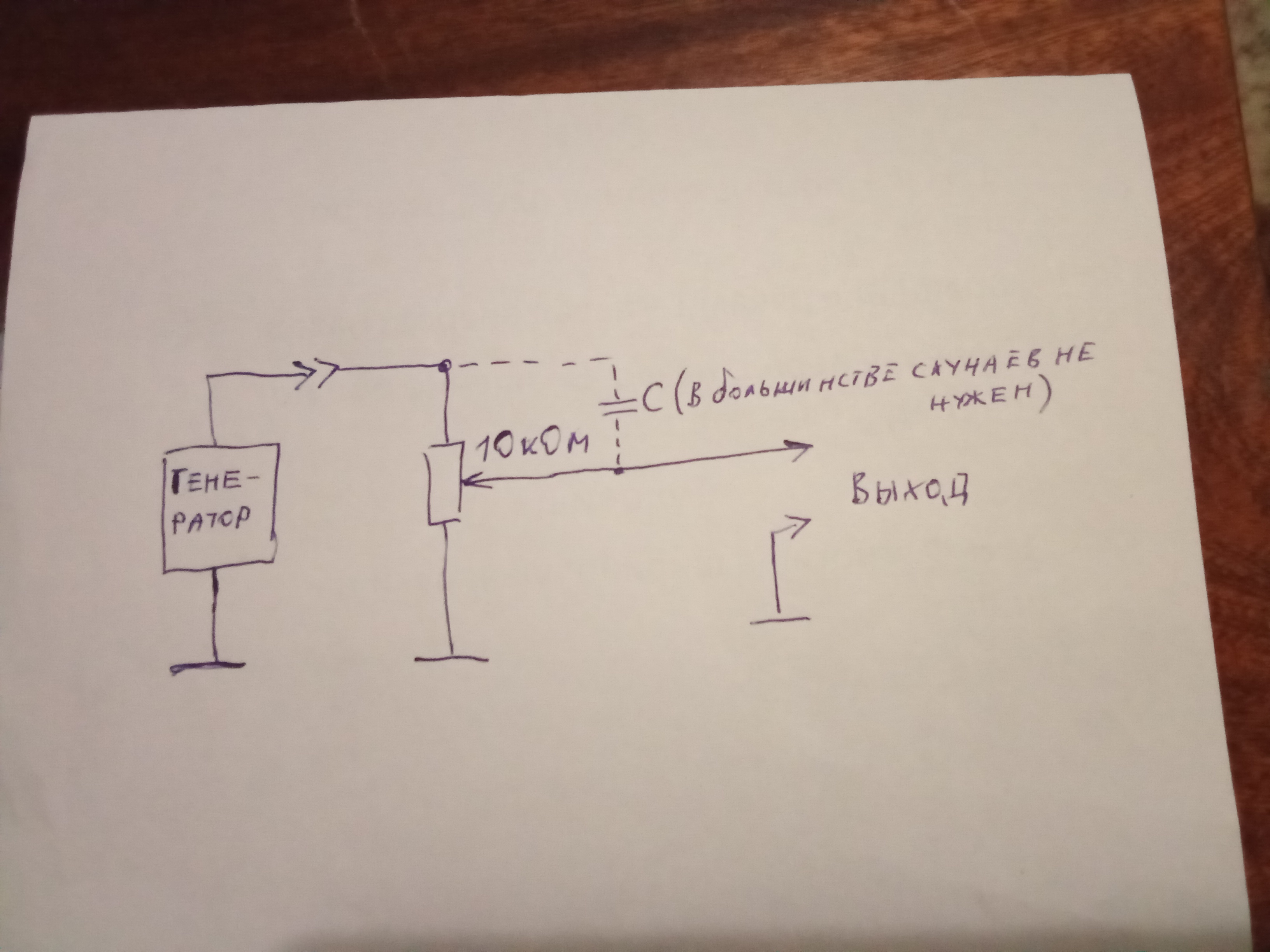

    Сейчас вот думаю с чего подать сигнал 150 мВ, встроенный генератор осциллографа выдает сильно больше
  21. #160
    Частый гость Аватар для shapa
    18.12.2023
    г.Луганск
    415
    По умолчанию Re: Вега 108 проблемы с усилителем
    Цитата Сообщение от Baton Посмотреть сообщение
    Простите за пропажу, я приболел немного, сегодня отдыхал, желудок обострился опять
    ---------- Сообщение добавлено 00:12 ---------- Предыдущее сообщение было 00:11 ----------
    Желаю быстрого выздоровления. Чтобы меньше сделать напряжение ,можно резистивным делителем уменьшить,из двух резисторов (в инете есть онлайн калькуляторы для расчёта) или лучше ,поставить на выход генератора переменный резистор( килоом на 10) и им выставлять нужное напряжение.Проконтролировать величину после пер. резистора мультиметром или осцилом перед подачей.Нажмите на изображение для увеличения.
