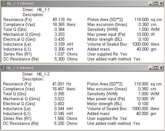

    Заказал на http://intertechnik.ru Динамики Morel H6.1 и MDT32s, хочу сделать акустику, подобие Марк-Морель, посмотреть на прототип можно здесь http://jensen-onken.narod.ru/ac.html . Форма корпуса у прототипа мне не нравится, буду делать прямоугольный корпус, с сохранением внутреннего объема, примерно около 16 литров, подставив динамик в ЖБЛ, для 16 литров получаю, по моему мнению не очень оптимальный график, в 25 л мне кажется лучше кривая. И вот у меня такой вопрос - как правильно рассчитать объем корпуса? Связывался непосредственно с МАрком Фельдшером, разработчиком этих АС, он говорит что для этих головок 14-16 литров оптимально. НЕ понимаю тогда, как считать в программах типа SS JBL и WinISD? И кстати, как правильно рассчитать настройку ФИ? Эти две программы при одинаковом сечении дают разную длину. Внутренность хочу оклеить войлоком 3-5 мм толщиной. Какое заполнение выбрать, и нужно ли оно в небольших колонках? Жду вашей помощи.

    пропаял, померял, лучше уже стало 5,2 и 5,4 Ома, буржуи однако, халтурят А что сказали немцы?
    Может ли из-за разности сопротивлений плавать сцена? А то поставил сейчас концерт Виртуозов Москвы со скрипкой, так звук уехал в левую колонку, там где меньшее сопротивление пищалки.
    А ты был бы так в этом уверен если бы не знал о разном сопротивлении ? Поменяй местами колонки, сцена очень сильно зависит от семитричности комнаты.

    MaxMan, Cобрал новую коробочку, работает. Что то у меня проблема точно взвесить пластилин. Может как по другому можно? А если с закрытым объемом? и как мерять пищалки?

    Вот померил все, получились такие результаты. Может динамики размять надо? Хотя они почти две недели играют в колонках
    Хорошо, при измерениях динамики держал вертикально ?
