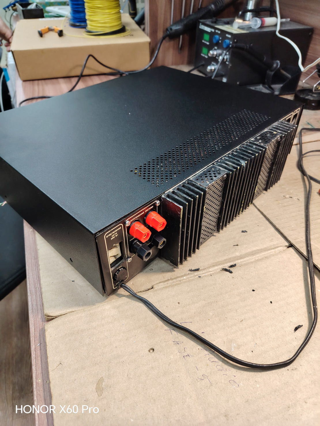

    не надо это использовать.
    не используй
    Мне недавно указали на них
    в моей поделке.
    да фиолетово
    Там под барашком то же стальная шайба
    китайцы грёбанные...
    Чё народ то такой упоротый
    ---------- Сообщение добавлено 16:14 ---------- Предыдущее сообщение было 16:13 ----------
    ---------- Сообщение добавлено 16:16 ---------- Предыдущее сообщение было 16:14 ----------
    Где ты там чё увидел.

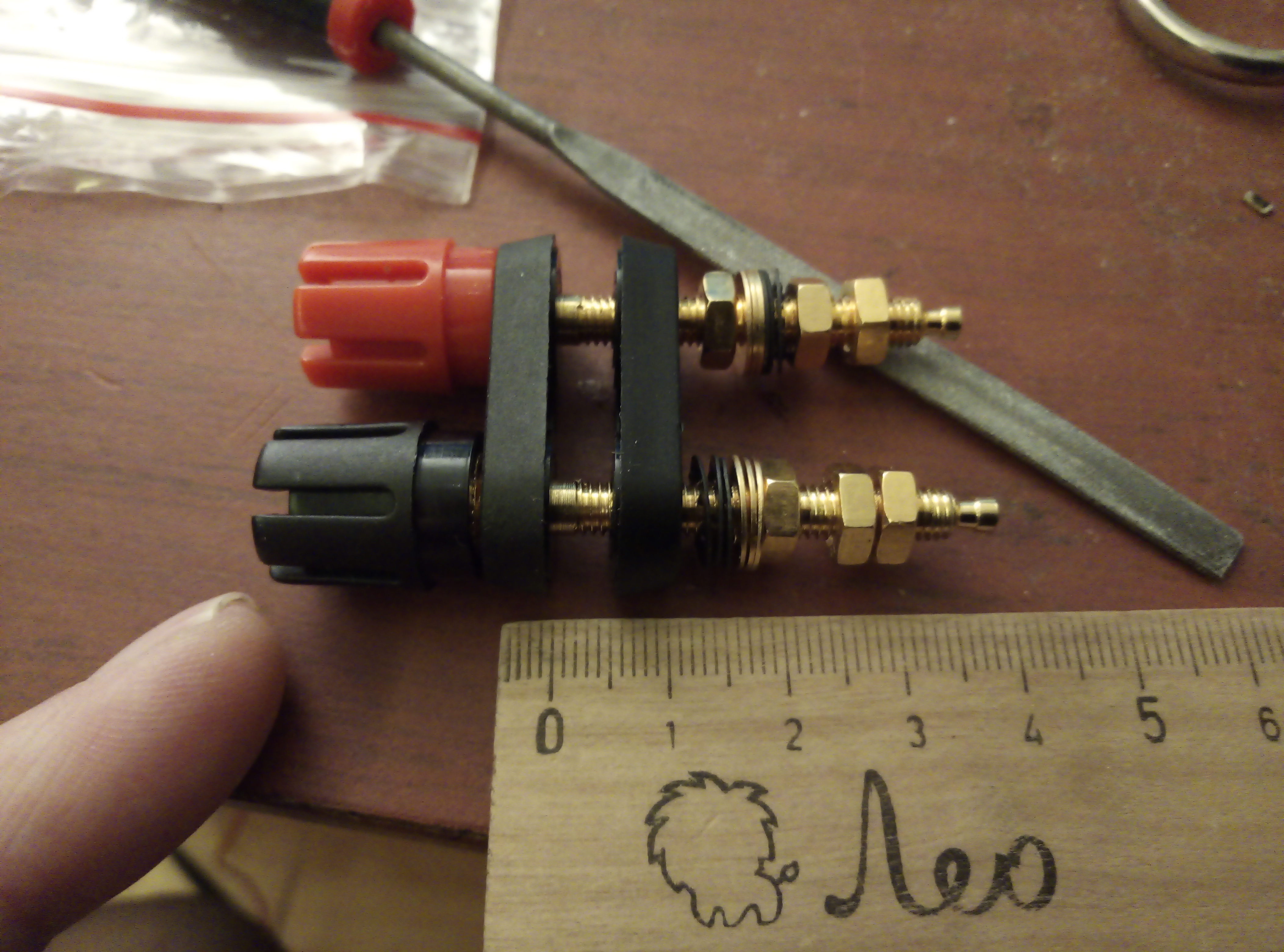

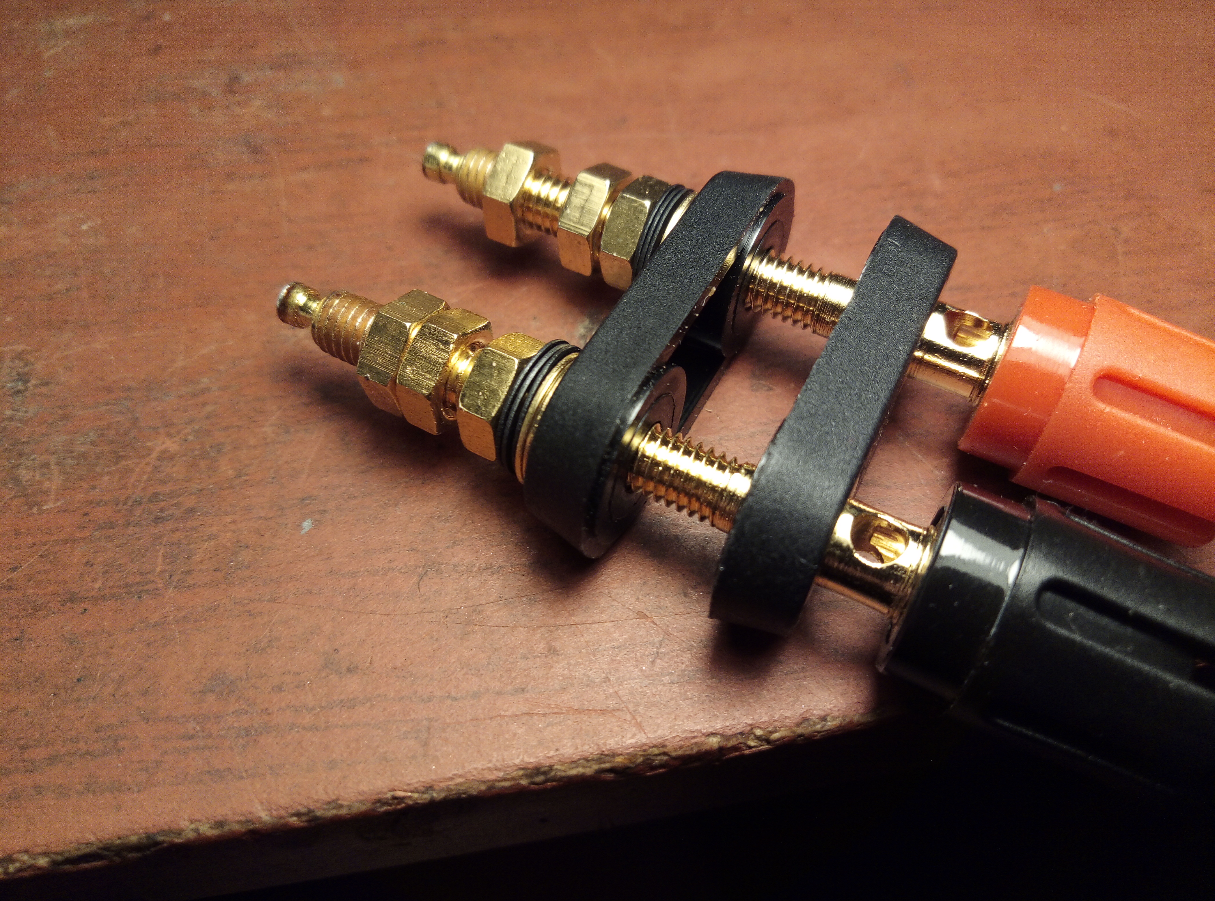

    Ну они там есть конечно только не под барашком.Выкинуть их конечно минутное дело.Хотя разъемы откровенный хлам вполне возможно и ничего не мешает использовать в том же хламе времен СССР.
ID:	466868   Нажмите на изображение для увеличения.

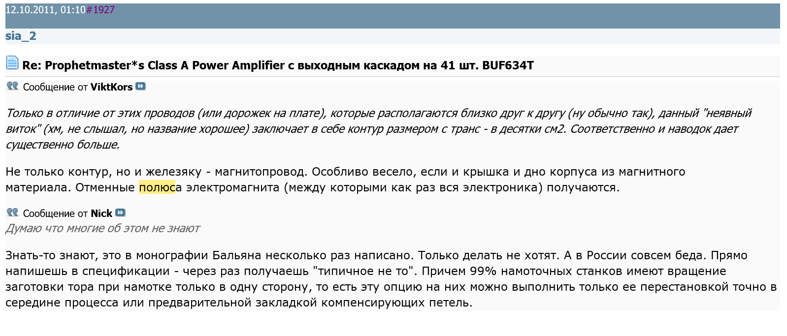

    Ссылка не работает, Но судя по контексту, мне кажется вы о замыкании поля рассеяния силового трансформатора через корпус.
    Да, там разговор шёл о неявном витке трансформатора:
