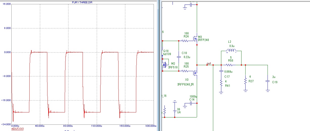

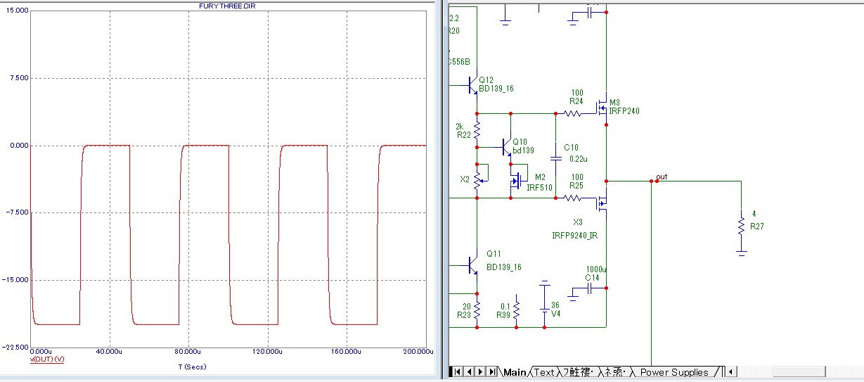

    немного о цепочки Цобель-Буше на выходе усилителя:
    начальные данные для определения цепи частота Fед=8Мгц
    смотрим ПХ на линейной нагрузке 4 Ома:
    Вложение 417624

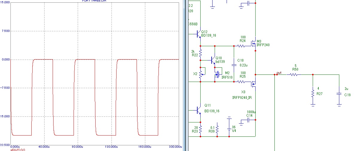

    подключаем параллельно нагрузке конденсатор 2 uF:
    Вложение 417626

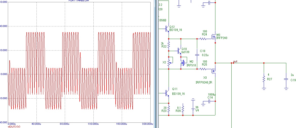

    подключаем последовательно нагрузки резистор 5 Ом - этого достаточно чтобы исключить звон
    Вложение 417625
    для компенсации сопротивления беру катушку с индуктивным сопротивлением равным сопротивлению в 5 Ом на частоте ниже на декаду чем Fed - это индуктивность номиналом 1uH, для компенсации данной цепи рассчитываем цепь RC цобеля по уравнению Буше - получаем 4 ома + 0.062uF
    Вложение 417627
    проверим, что будет если взять индуктивность меньше чем необходимое (беру 0.3uH для наглядности):
    Вложение 417628
    ---------- Сообщение добавлено 18:21 ---------- Предыдущее сообщение было 16:10 ----------
    хочу добавить, что это именно для этого усилителя получилось, что звон ушел при 5 омах, на втором у меня звон ушел при 10 омах, с учетом Fed=6МГц индуктивность равна 2,8uH и цепочка RC это 10 ом + 0,033uF
