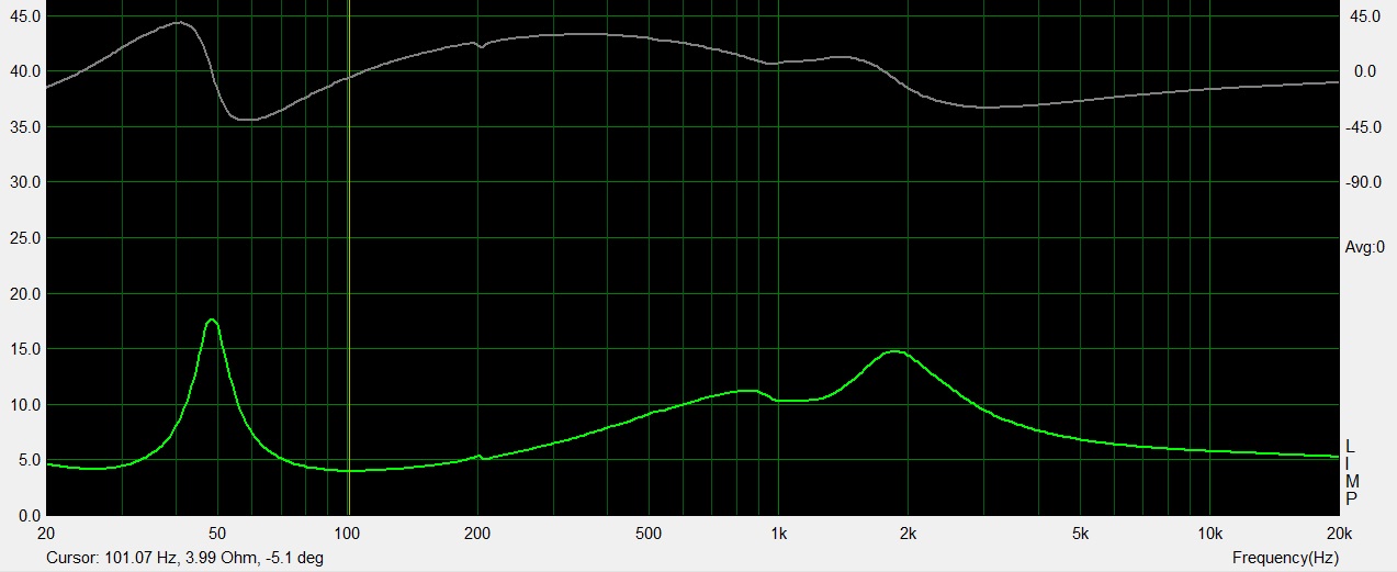

    2,5 полосная АС. Акустическое оформление НЧ и мидбасов - ФИ. Верхняя секция МТМ на 6" мидбасах и 1,5" ВЧ головке Т34 - это 2 полосы, нижняя 10" НЧ головка как - дополнительные пол полосы. Основная идея АС - увеличение площади излучения на мидбасе и басе, в совокупности около 600 см2, что эквивалентно 13" головке. АС особенно актуальна для рока и БСО. АС готовились для демонстрации на выставке РХЭ 2020, которую к сожалению отменили.

Название:	Ария импенданс.jpg

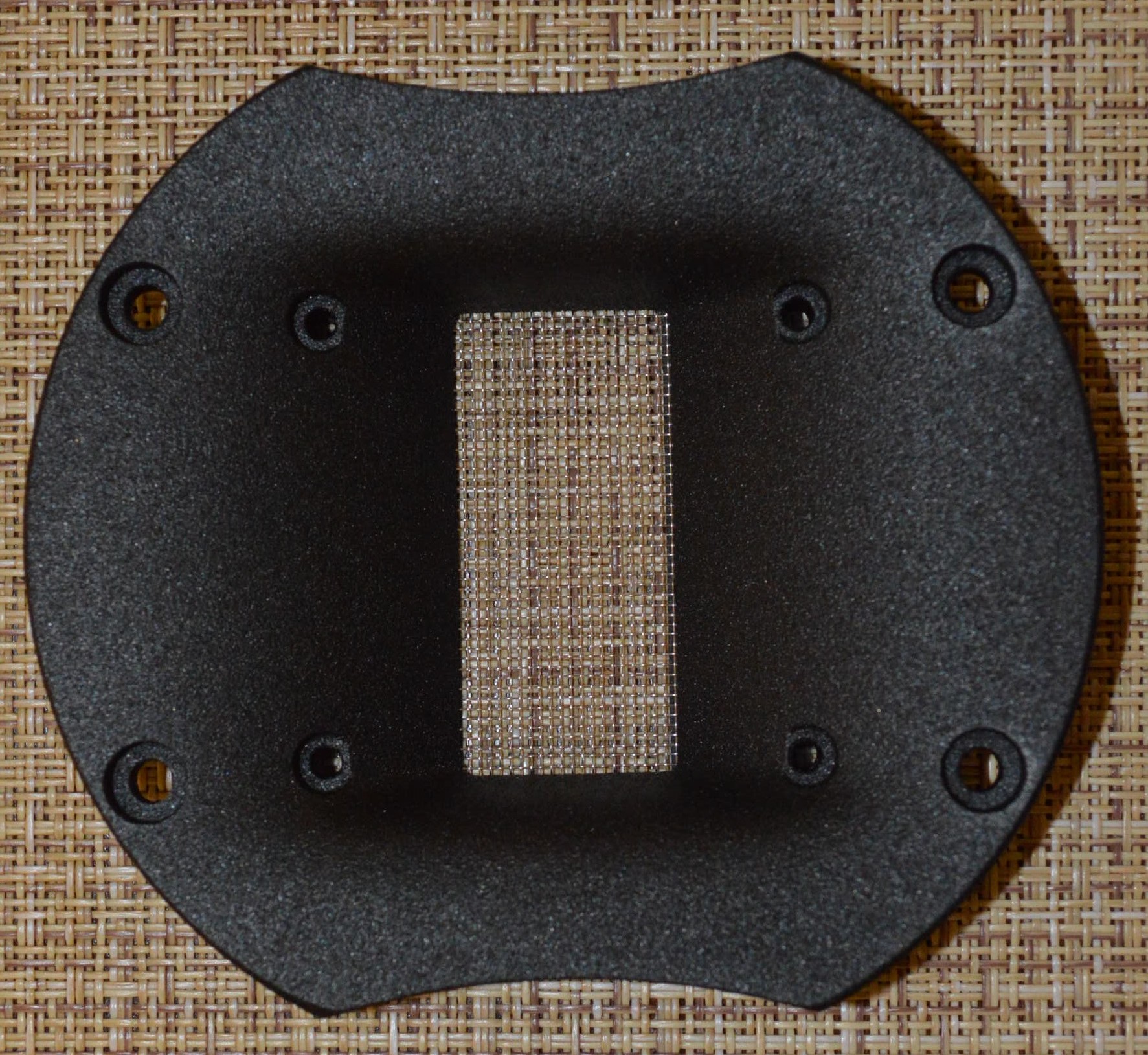

    Здравствуйте! Пока планов таких нет. У меня основная ВЧ головка - ленточник Малиновского GRT145W. И эта головка будет в новой версии Арии с усеченным фланцем, вместо штатного круглого.
    Вложение 392608
    Алексей, здравствуйте.
    Эти усечения проектировались под SB17?
    Добрый день! Да, под SB17.
