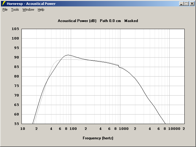

    Цитата Сообщение от ramendik Посмотреть сообщение
    Но я понял про разницу в Qts, спасибо. У WS17E Qts 0.81, у WS20E 1.14, у WS25E вообще 1.43.
    Верно.
    Для ЗЯ допустимые пределы добротности - 0.5..0.7.
    Вернемся к вашему Пионеру. Там фазоинвертор, предпочитаемая Q около 0.4.
    Динамик по памяти легкий, подвес мягкий, я этот дин не мерил, навскидку отсюнявим ему добротность 0.6, Vas больше ящика и Fs 45. Это еще очень хорошо, обычно все гораздо печальнее.
    Моделим корпус 15 литров, настройка 45, даем фору на провода и потерю форс-фактора на реальном сигнале 1ом.
    Картинка из хорнреспа:
Название:	Pioneer - 6HJ1,5CP.png
    Черная кривая это выдуманный родной дин, серая - например, Sica 6H1.5CP в тех же условиях.
    Так вод серенький график - это как должно быть, а черный - это как всегда. За как всегда ходить далеко не надо, оно перед вами.
    Ага, понятно, спасибо, то есть вот этот вот горбик в районе 80 Гц и даёт бумканье?
    Sica 6H1.5CP я купить мог бы, но я не верю в этот корпус. 8мм МДФ не перестанет "прыгать" от смены динамика. Отказаться от ОЯ может и можно (я не хочу сейчас упираться в одну идею), отказаться от идеи _очень_ жёсткого и тяжёлого ящика - вряд ли. Если не ОЯ, то мне вот интересно существуют ли вуферы, которым можно сделать достаточно компактный ЗЯ и получить что-то приличное в диапазоне 45-200 Гц.
    Реально я прогнозирую горбище в районе 100 Гц.
    И не 5 дБ, а все 10.
    Подождем замеров динамика.

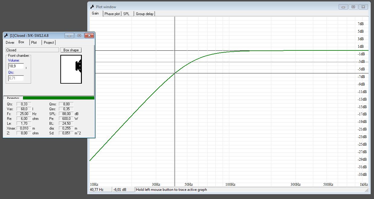

    А пока они едут, всё ж вопрос - возможен ли относительно компактный ЗЯ с достаточно плоской АЧХ на 40-200 Гц, и если да то в сторону каких динамиков смотреть? (Лучше с готовым проектом, но в конце концов, если указан объём в литрах, этого вероятно хватит). Спрашиваю про ЗЯ потому, что не хочу концентрироваться только на одной идее ОЯ, а из всех остальных небольшой ЗЯ мне легче всего сделать жёстким и тяжёлым.
    Я читал, что у компактных ЗЯ в принципе не очень с глубокими басами. Это неважно, откуда их усилитель-то возьмёт. Я поставил генератор на компьютер и приложил динамик (он сейчас в макете диполя) почти вплотную к уху. 50 Гц чётко есть, 40 Гц более-менее есть, 30 Гц еле слышно. Что соответствует заявленной у усилителя нижней границе в 45 Гц. Но ухо кажется перегрузил хотя вроде тихо было, громкость вверх не крутил. Аккуратнее надо с басами.
    P.S. В цитатах нашёл убранный потом "муляж" и не сразу понял, что речь о Пионеровском сабе, а не о моём картонном макете
    Последний раз редактировалось ramendik; 16.05.2020 в 02:43.
  14. #153
    21.01.2004
    3,607
    По умолчанию Re: Хочется звука с тихими чёткими басами, хочу понять варианты по АС
    Нет.
    ЗЯ с низкой (40 Гц) частотой среза - тоже монстр. Не такой огромный, как ОЯ, но тоже большой.
    ИМХО, наиболее оптимизированными по параметрам для комнатной акустики, являются динамики 8".
    Вот туда и надо смотреть. С добротностью 0,5...0,7.
    Но приличного результата в объеме меньше 50 л не достичь.
    И все таки надо уточнить что такое "относительно компактный" и "достаточно плоская АЧХ"

    Низкий Fs, тяжелая подвижка, небольшой vas.
    Bl=24.
    Сказка, а не динамик.
    Интересно, сколько он стоит?
    Понятно, 150Е.
    Вот только 200 Гц он нифига играть не будет, с такой массой подвижки.
    И все-таки F3 54 Гц.

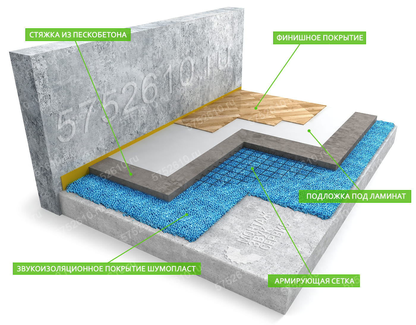

    Возможно, ваш сын слышит структурный шум.. Если речь идет про второй этаж, то предположу, что у вас частный дом. Перекрытия деревянные? Есть интересное видео по поводу гашения вибрации от сабвуфера https://youtu.be/DoCuhhJs5dk
    Тут основные моменты в том, что плита больше по весу самого сабвуфера и под плитой небольшой слой мягкого материала, который препятствует передаче вибраций в пол. Эффект примерно такой же, как слой шумопласта под стяжку пола.
    Скрытый текст
