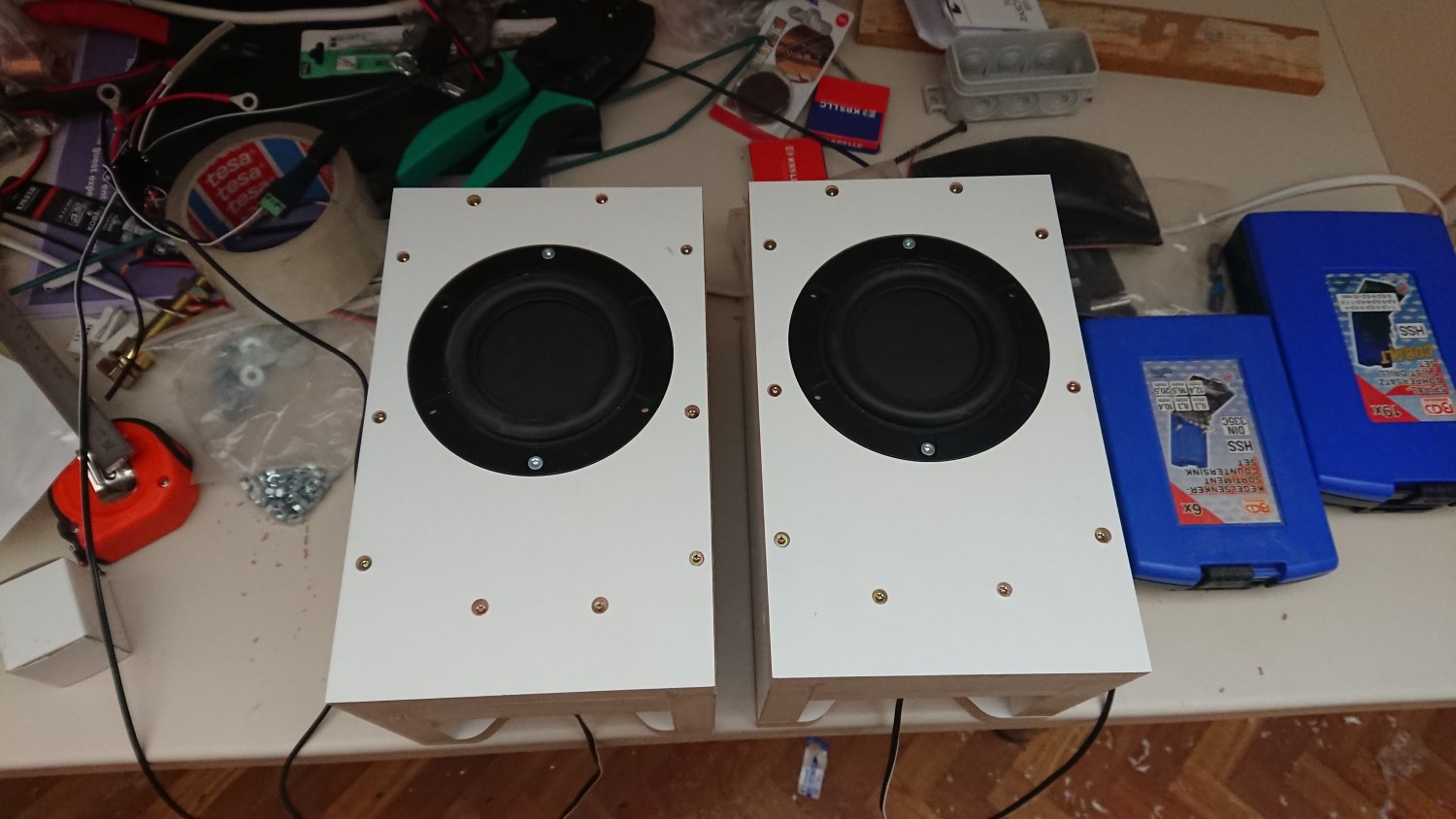

    Коллега приносил померить вот такие козявки с 10-ти сантиметровыми Tectonic*ами, интереса ради сравнил искажения с 8" беймовским коасиалом с компрессионным драйвером(+dcx2496) при равных уровнях SPL. Малыш показал себя неплохо, думал будет много хуже.

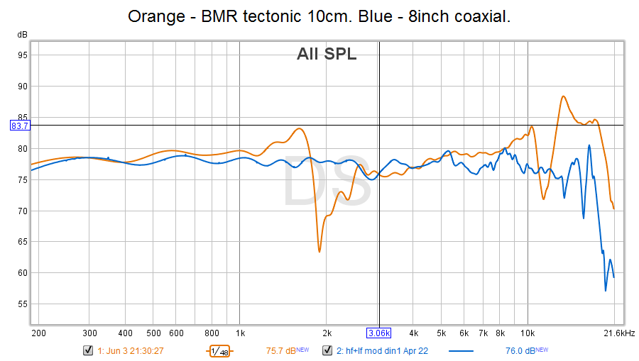

    SPL (у малыша в СЧ диапазоне явно есть проблемы либо с мембраной, либо с подвесом)

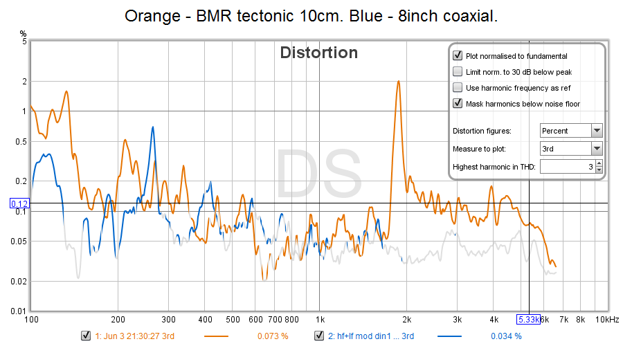

    3 гармоника (в СЧ диапазоне 3 гармоника у БМРа сильно превышает оную у коаксиала с компрессионным драйвером, у которого она значительно ниже шумовой полки)).

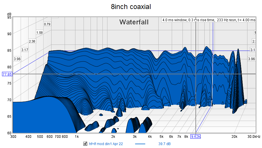

    Ватерфалл

    Coaxial

    Измерительный стенд для обеих динамиков был одним и тем же (1/2" конденсаторный free field микрофон, эму юсб 0404 карта, REW измерялка), уровень СПЛ в программе откалиброван и соответствует действительному.

    Это была TEBM65C20F наверно.
    Нашел в записях измерения еще более малкого малыша TEBMB35C10-4 в http://medleysmusings.com/category/s...sts/midranges/ (хотел пересмотреть, но сайт недоступен).
    Если коротко, THD при 96dB 3% 300Hz, <1% 500Hz и выше. Направленности почти нет - 7dB на 10kHz при 60(!) градусов.
    При нормальных домашних 60-70 dB должно быть совсем хорошо. Когда-то мне их на пару часов приносили, понравились, кроме никакой чуйки - 80dB.
    Я вот их вчера заказал - так стоит они 10 евриков за штуку, почти даром.

    Да, тот самый, TEBM65C20F-4.
    Медлей уже давненько накрылся, но копия сайта есть на вебархиве
    https://web.archive.org/web/20180303...sts/midranges/
