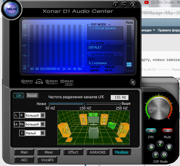

    По умолчанию Re: Creative X-FI sb0790 подал сигнал на выход наушников
    Мне нравится звонкий женский голос) А драйвера скачал с оф сайта асус для вин7 64. Нажмите на изображение для увеличения.

    Я сателиты указал как большие, тк если ставить малые то урезается нижняя середина на них и на них тогда действует фильтр ФЛЕКСБАСС. А я настроил чтоб фронта и тылы играли с мидбасом, а вот тот фильтр действует у меня только для центра и саба. Так звук мне больше нравится.

    DSP Hi-Fi Mode надо включить
  14. #153
    19.01.2019
    87
    Только стерео тогда, эта кнопка отключает эффекты для стерео. А когда 5,1 то она оставляет только фрон, убирая центр тылы и буфер.
