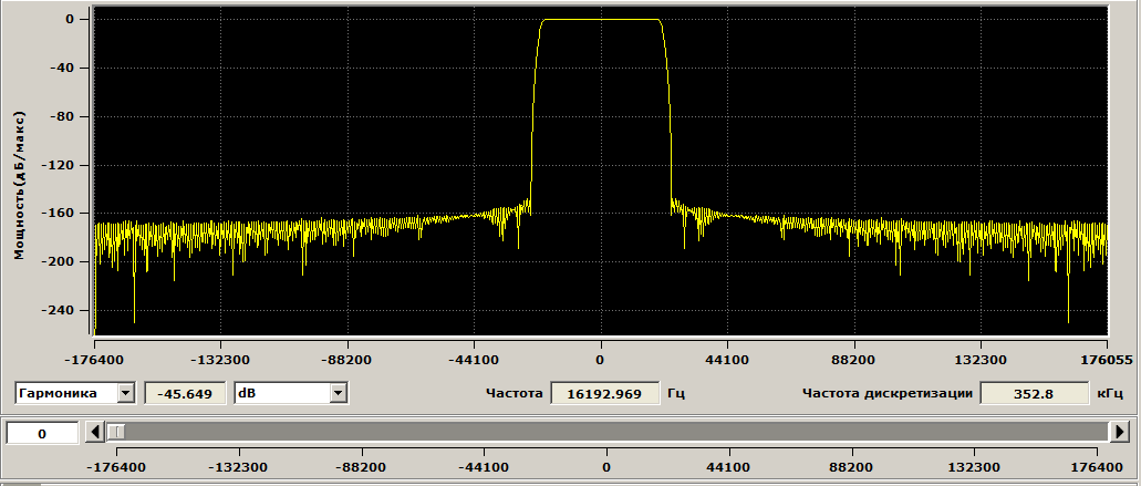

    Дело было вечером, делать было нечего) Увеличена разрядность каэффициентов FIR

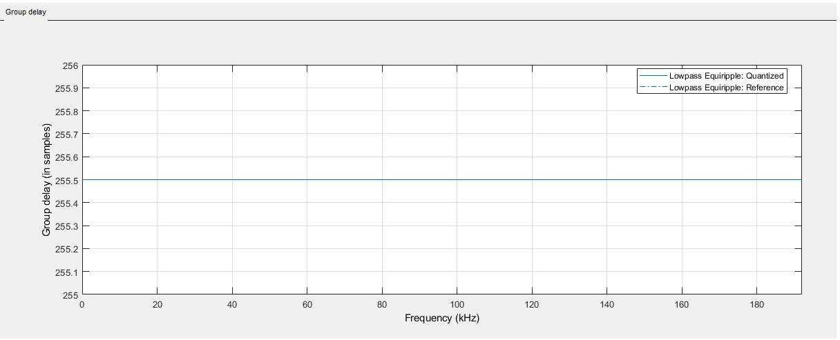

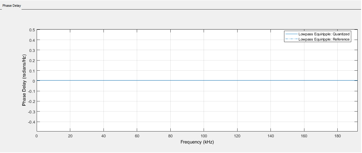

    Некоторые товарищи, затронули термин групповой фазовой задержки, не углубившись в факторы в ее происхождения, тем не менее привожу графики по ЦФ
ID:	333208 Нажмите на изображение для увеличения.

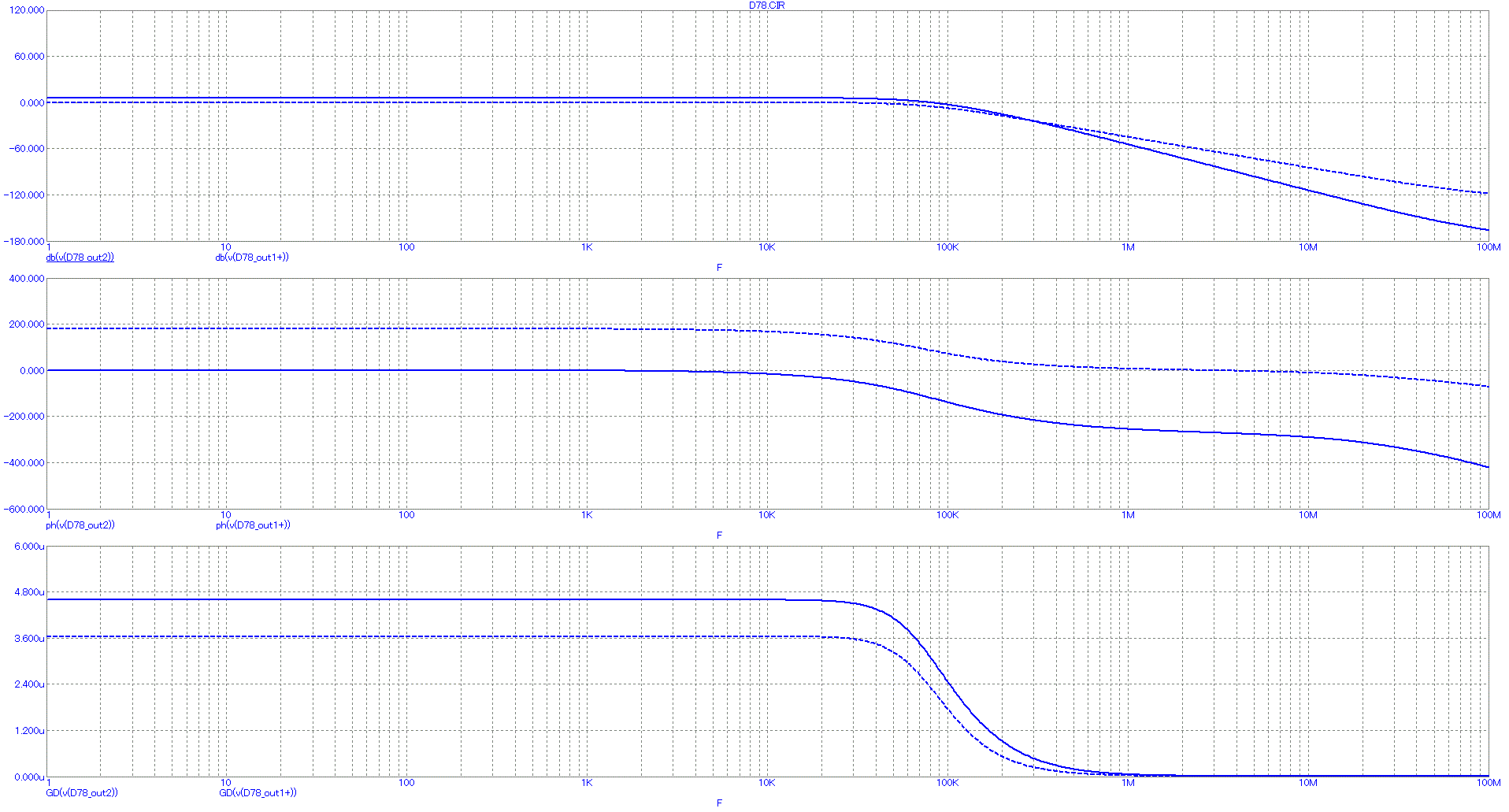

    Цитата Сообщение от demon_rt Посмотреть сообщение
    А потом подтвердил результат, оценив звучание при сравнив с парой топовых ЦАП.
    Не очень понятно что с чем сравнивалось, так можно один цап с другим сравнить и сделать выводы по какому-то одному критерию, но на сколько это объективно... Что с чем сравнивалось?
    Тяжелый случай ...
    Я акцентирую внимание на фазе во ВСЕЙ полосе
    ГВЗ это отрицательная производная ФЧХ
    Еще раз повторяю для тех, кто в танке, в моих ЦФ полностью линейна ФЧХ, следовательно и ГВЗ имеет одинаковую фиксированную задержку для всех частот в полосе.
    Ну, тогда пример: фаза криволинейна - ГВЗ прямая линия до 20 кГц. Почему?
  21. #160
    Аватар для demon_rt
    23.05.2014
    677
    По умолчанию Re: SounDSPlus_dual_mono_FPGA_SM5865
    Тем не менее, разница в цапах почему-то слышится, хотя у всех параметры почти идеальные (за пределами слуха человека), особенно на этом самом фоне.
    Разница связана с множеством аспектов - искажения, быстродействие, тип и порядок ЦФ и АФ.. и пр.
    Потому что на ваших графиках характеристики не FIR фильтра...
