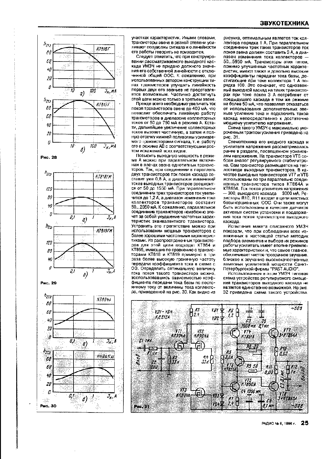

К сожалению никак не объясняя суть, Корзинин давал рекомендации о максимальном возможном кол-ве запараллеленых тр-ров, от конкретного типа трранзистора. Там была прямая зависимость от граничной частоты.
Корзинин писал очевидную вещь.
К сожалению, он же опубликовал ряд совершенно неработоспособных схем. В частности, идея схемы на рис.31 неплоха, но схема работать не будет, совершенно нестабилизировано усиление. Кроме этого, стоки ДК нужно поменять местами, и обеспечить нулевое напряжение на выходе.
Можно было бы сделать УН с меньшими токами, а на выходе включить полевики.
А идея с включением полевика в УН Сухова - вообще бред. Повторитель заменить каскадом с общим истоком
. И перевернуть фазу
