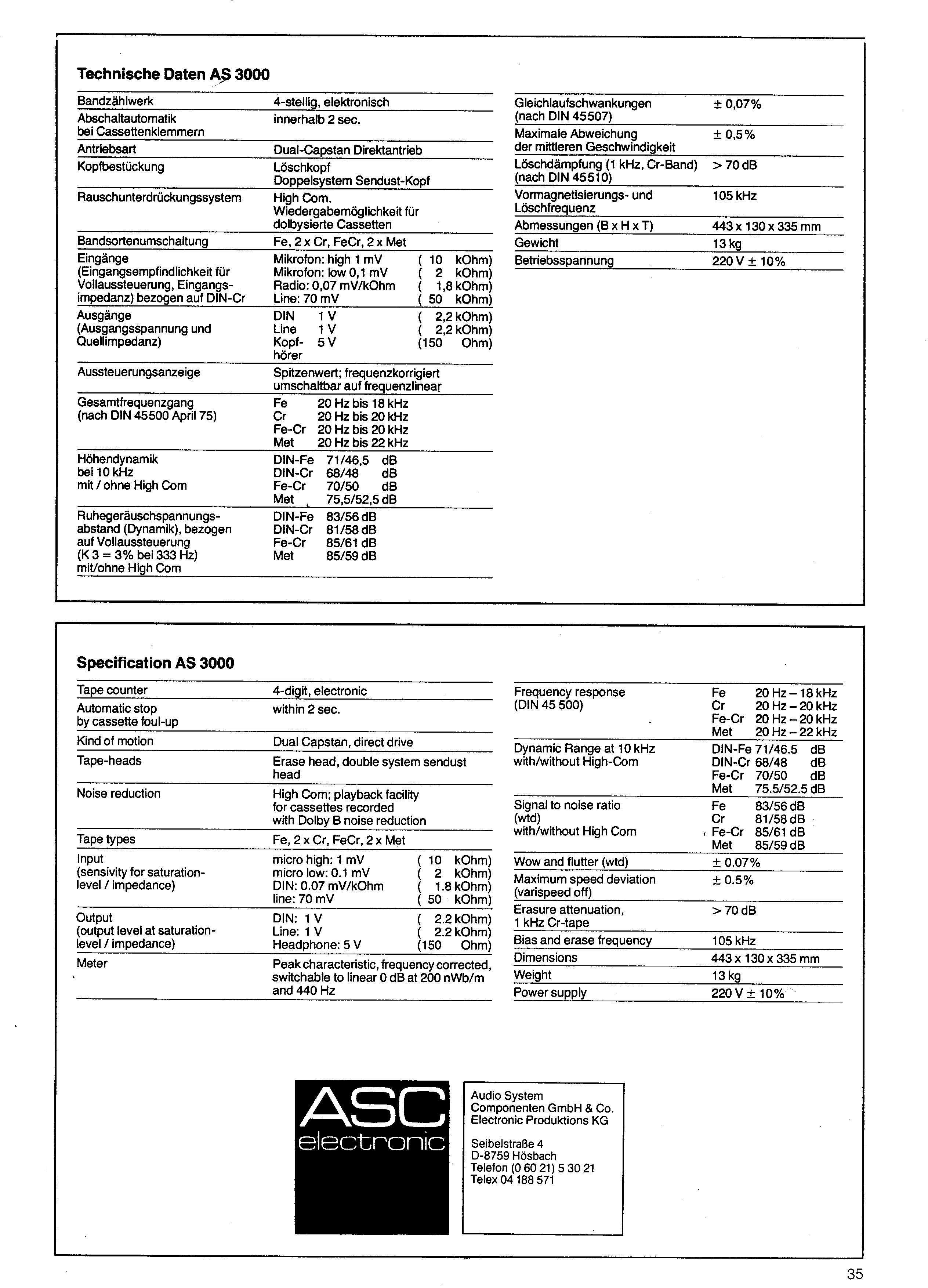

    0007 , А что это за аппаратик такой , интересно какова там детонация при реализации капстана на тихоходном коллекторном моторе ?
  5. #144
    09.02.2012
    19
    По умолчанию Re: Кассетные магнитофоны- разное.....
    ASC AS 3000
    По факту, детонацию измерял лет 5 назад после замены пассика и ремонта магнитных колец, отличалась, конечно от паспортной, но насколько уже и не вспомню.
    Надо бы проверить какая сейчас..
