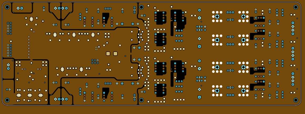

    Отрисовал какое-то время назад на досуге печатку новой версии платы, сделал 4х-слойку. Кто что думает по поводу расположения компонентов? ПЛИСка Xilinx XC2C256, пара AD1955. Линия клока да, длинновата , нет буферов на линиях управления, но плата и так слишком большая, не стал ее еще больше удлинять.
    Параллельные стабы на AVDD и аналог занимают много места но я долго сравнивал разные стабы и лучшего не нашел, звук с LM-ками может и неплох но с этими много интереснее.
    Да, еще у меня сомнения по поводу разделения земель есть, на фото вроде видно как сделано.
    В питании цифры ADM7150, более-менее компактные, все линии питания я сделал отдельными.

    Правильная разводка, это прежде всего культура разработки
    Насколько у меня правильно говорить не берусь, но без окон в земляном слое с этими ОУ естественно заводиться будет. Вот:
    ИМХО, если ОУ с полосой до нескольких сотен МГц заводится без окон в земляном слое - что-то тут не так. В принципе, первое, что стоит смотреть, не вылезли ли дорожки до блокирующей керамики за длину 2.5 мм (как прямо указано в массе датащитов). Ну и виа в этой цепи, конечно не самое лучшее решение.
    Оно конечно можно и "как принято", но тогда "макетировать и пробовать".
    Фольга под ОУ - это как раз отличный способ минимизировать контура тока и все связанные с этим эффекты.
    Имхо, вполне достаточно сделать вырезы под дорожками и площадками цепи ОС между выходом и инвертирующим пином во внутренних слоях. Если плата 1.5 мм, то на верхнем слое смысла делать окна нет.

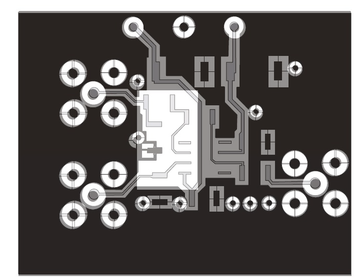

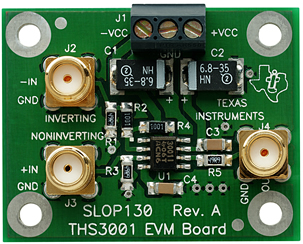

    Разводка от разработчиков ОУ. Думаю всё ясно. Что как и когда, при каких условиях, заводится, я уже давно выяснил.

    1. Картинка платы в заглавном посте:
    Скрытый текст
    Как бы видны дыры не только под ОУ, но и вокруг них.
    2. Фотка платы в посте:
    Скрытый текст
    Никаких конденсаторов в пределах 2.5 мм от ног питания ОУ на слое ОУ не наблюдается.
    3. Но все это, оказывается, согласно рекомендациям производителя. Причем вот таким:
    Скрытый текст
    и
    Где видны ровно те-же самые избитые истины, что я и упомянул в своем сообщении:
    а. Земляной слой под ОУ не рвется (только в необходимой области);
    б. Конденсаторы в пределах 2.5 мм от лап питания ОУ;
    в. Конденсаторы на том-же слое;
    г. Никаких виа в ВЧ контурах питающего тока (через блокировочные конденсаторы);
    Все четыре пункта противоречат тому, что Вы показали на плате, якобы "сделанной согласно рекомендациям".

    Да ничего не ясно!!
    или
    Все таки я как-то совсем разучился понимать прочитанное.
    Отвязка керамикой есть везде. Напрямую от выводов питания ОУ. Без каких-либо 2-3 мм Вроде всё видно. Ну не знаю, что еще надо, может обвести на картинках

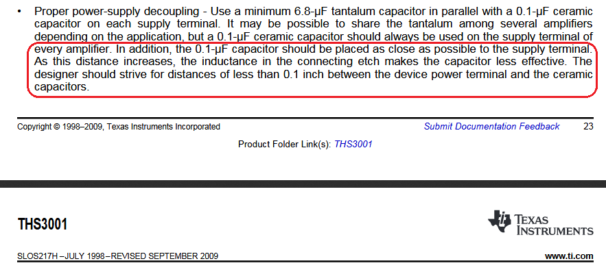

    Да, картинка - это хорошо.
    Вот из датащита:
    Упомянутые 0.1 дюйма, это как раз и есть примерно 2.5 мм.
    Ширина soic-8 как раз практически 5 мм.

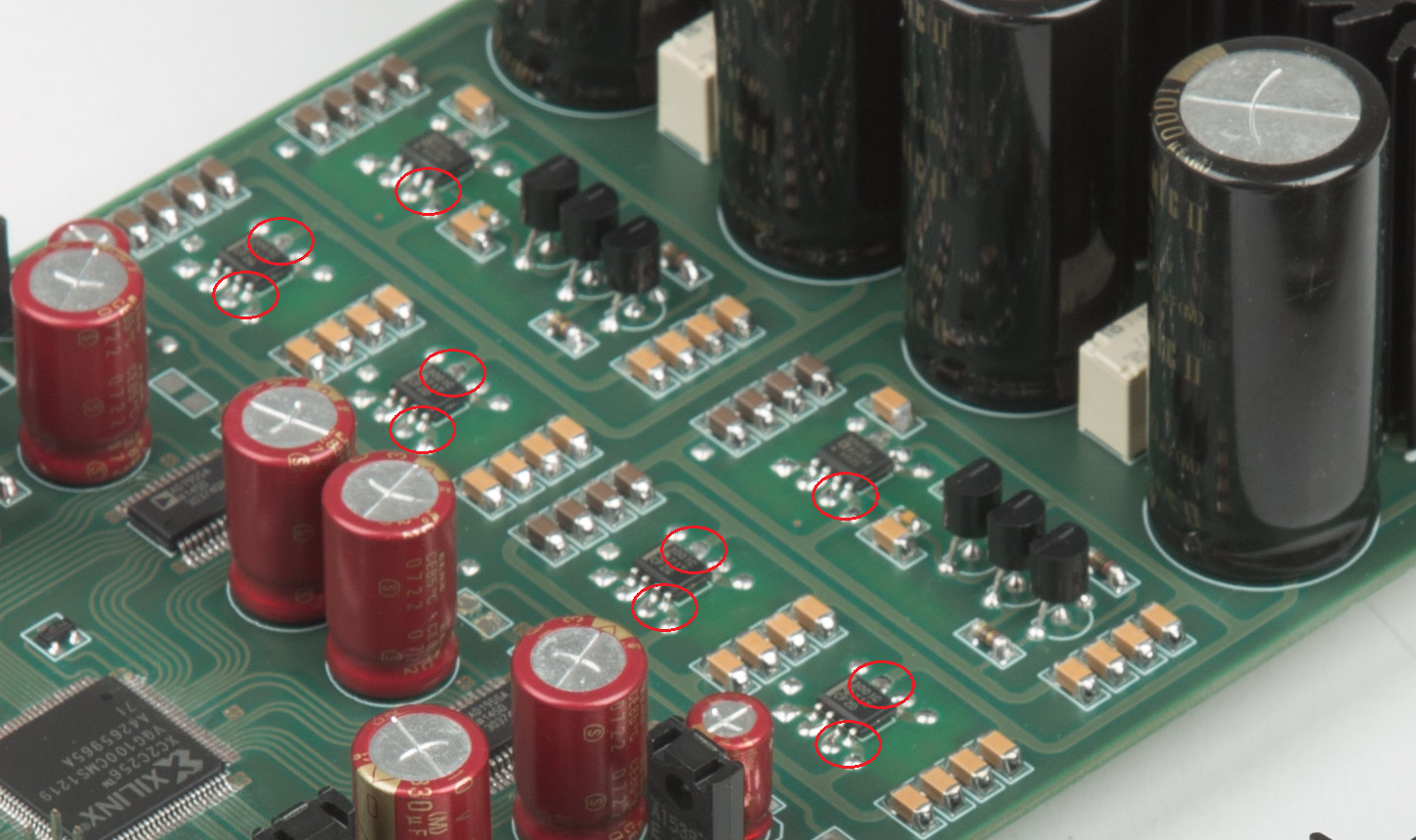

    Вот картинка, где область примерно как ширина соика обведена красным овалом возле ног питания ОУ:
    Как раз в этой обведенной красным области должны находиться пады керамических блокирующих конденсаторов.
    (а есть еще вопрос о том, где должны быть вторые "земляные" пады этих конденсаторов).
    И как-то так все не получается понять, как нужно смотреть, чтоб увидеть конденсаторы в пределах рекомендаций от разработчиков ОУ.
    Пусть их эти "Напрямую от выводов питания ОУ. Без каких-либо 2-3 мм".. Пусть эти 2.5 мм будут (красные овалы вокруг ног ОУ).
    Но вот как это разглядеть?.

    По умолчанию Re: Diatonica v4
    Да ничего не ясно!!
    Да, что бы ни делалось, всё всегда плохо
    Не поверите, но тип и номиналы примененной развязки оказывают куда как большее влияние на стабильность, в сравнении с лишними 1-2 мм дорожек.
    ---------- Сообщение добавлено 08:36 ---------- Предыдущее сообщение было 08:35 ----------
    Где же она, эта область? Выводы есть только снаружи корпуса, а внутри ни выводов, ни кристалла, только пластик?
    Diatonica v.20 - Settima v.3a - Beyerdynamic T1/Audeze LCD-X
