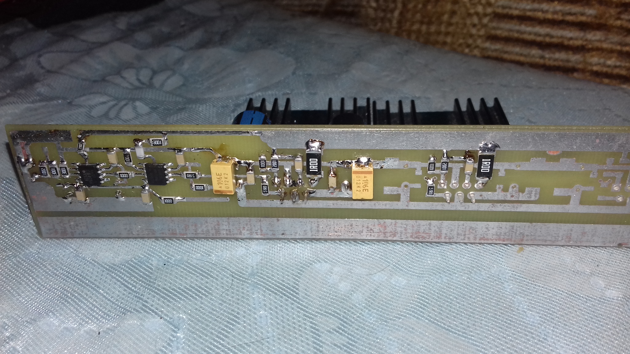

    Максимальная выходная мощность 25 ватт, на нагрузке 4ома!
    Нашёл классный ОУ, в самый раз для композита. АDA4637-1 плюс LT1210
    Основные микрухи-буфера.
    http://www.linear.com/product/LT1210
    http://www.linear.com/docs/2461
    http://www.farnell.com/datasheets/1947262.pdf
    http://www.analog.com/en/products/amplifiers/operational-amplifiers/jfet-input-amplifiers/ada4637-1.html
    Три в одном, усилитель напряжения, драйвер, и ВК с большим выходным током!
    Да, и самое главное, широкополосный и быстрый!
    Чем быстрее усилок, тем меньше ошибка ОООС.
    А самое главное всё очень просто, всего два активных ОУ.
    Не надо термостабилизировать. Не нужен интегратор удержания нуля.
    Полный размах выходного напряжения на нагрузке 4 ома 30 вольт.
    Ток холостого хода одного канала 200ма, с пятью LT1210, радиатор чуть тёплый.
    Звук, полный улёт, детальность, атака, тембра голоса очень натуральные...
    Осталось только минимизировать гармоники....

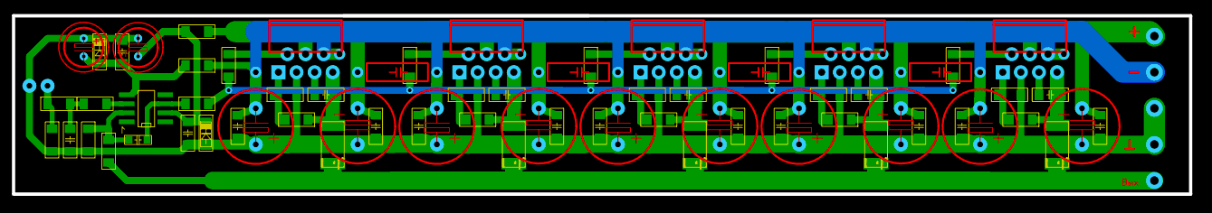

  10. #149
    14.04.2009
    рядом с Москвой
    4,446
    По умолчанию Re: Мощный сверхбыстрый композит
    ничего лучше придумать не получилось...
    Зато можно и на общий радиатор прилепить!
    А так?
    Виасы в луте можно заменить выводными резисторами

  12. #151
    Аватар для MAXIM_A
    13.11.2007
    МО Салтыковка
    77
    12,195
    https://forum.vegalab.ru/attachment....5&d=1485760002
    так, чуть получше

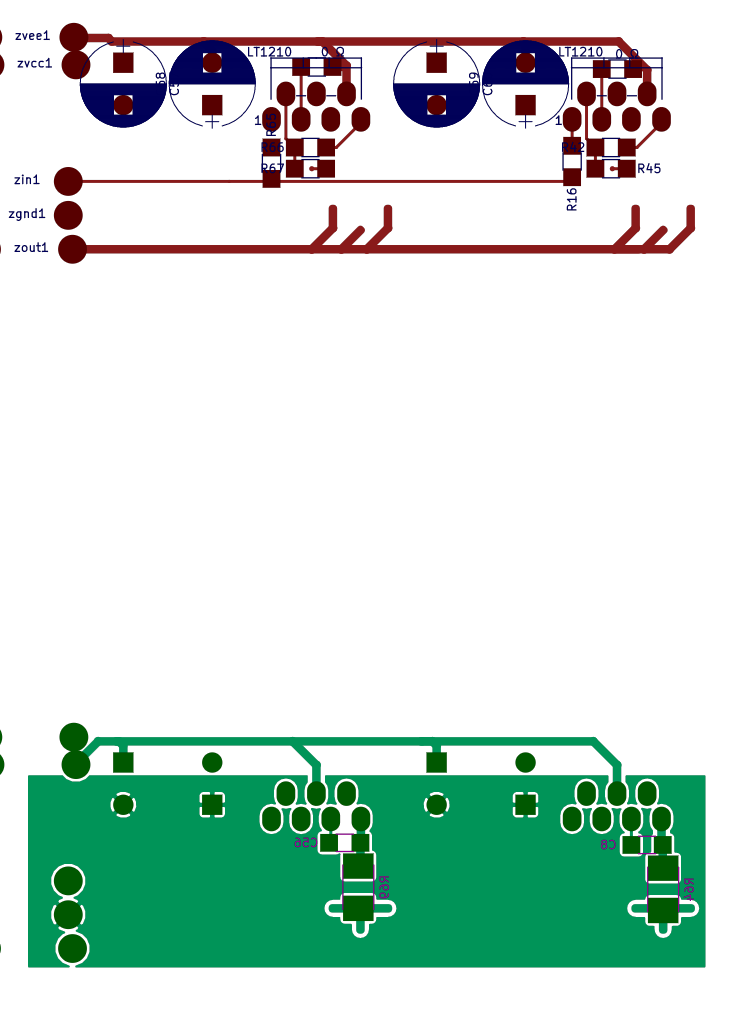

    Как бы плату сделать ЛУТом (на одной стороне)?
    Андрей Константинович

  16. #155
    13,550
    сами микросхемы под плату попарно в ряд ногами друг к другу, а не по одной, и крепить к радиатору а-ля "йес-ы"

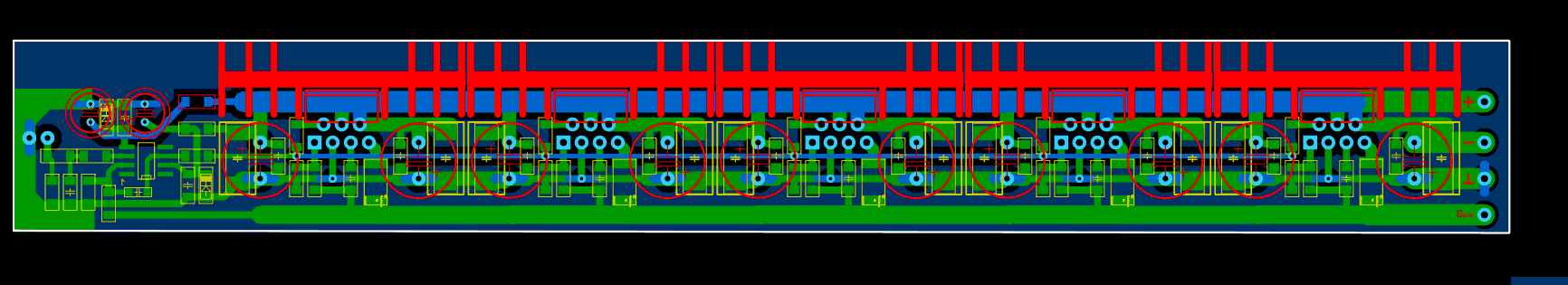

  17. #156
    Аватар для MAXIM_A
    13.11.2007
    МО Салтыковка
    77
    12,195
    https://forum.vegalab.ru/attachment....5&d=1485853452
    Буду заказывать такие платки, желающие есть? Пишите....

  18. #157
    14.04.2009
    рядом с Москвой
    4,446
    Рано как-то для плат, схему бы доработать — искажения в десятки раз больше, чем положено с такими ценами и микросхемами. Уже несколько раз давал ссылку для начала: http://www.audio-perfection.com/foru...ad.php?tid=432
