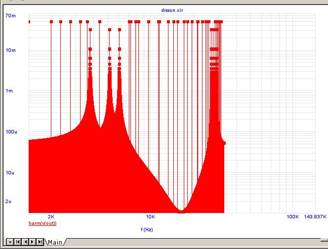

    По умолчанию Re: Универсальный УМЗЧ со стабилизацией режима
    Это 20 чистых синусоид равномерно (в логарифмическом масштабе) распределенных по оси частот с нижней частотой frq (в данном случае 2 кГц) и верхней в 20 раз больше.
    Анализатор спектра должен показать, как я понимаю, 20 чистых спектральных равноотстоящих линий.
    Сможете указать, какие параметры надо задать для фурье, чтобы он показал правду?
    А то ведь мы видим какую-то ерунду?
    Рисунок и файлик прикрепляю.
    Набор источников напряжения с разными фазами.
    По частотной оси частоты в октавном логарифмическом формате, нижняя частота 100 Гц.

  10. #149
    03.08.2012
    889
    такой участок времени, чтоб все частоты входили в него "цельнопериодно" . причем нижняя минимум раз десять
    получится оооч много
    это раз. Второе - чтоб начинались все одинакого, точно с нуля (у всех одна фаза)
    И третье, нужно такое окно, чтоб и на верхах и низах была достойная картинка.
    Короче - делать нечего задачка.
    Ну, и где же ответ? (правда, и вопрос был не вам, но раз уж взялись отвечать...)
    На картинке как раз было 14 периодов нижней частоты, все синусы начинаются в нуле. Ну так, какое нужно окно?
    Вот картинка для 500 периодов нижней частоты. Как-то не очень полегчало.
    ---------- Сообщение добавлено 21:32 ---------- Предыдущее сообщение было 21:28 ----------
    прежде чем что то создавать надо знать как вы потом будете работать с этим.. как программа будет считать... как затем интерпретировать результаты
    Да я-то знаю и работаю с этим сигналом. От вас хотелось ответ получить, насчет "первого периода".

    Ну, и где же ответ?
    Я вообще-то думал, что вам это и так понятно, но раз уж так пошло...
    .. ответ "скрывается" в вами выделенном...
    Ну как скрывается, стоит там открытым текстом.
    Я же написал "цельнопериодно".
    Ищите наименьшее общее кратное всех длин периодов - и будет вам нужная длина
    Только сразу говорю... это будет не 500 нижней... a оооочень длинный отрезок.
    а окно (windowing function) - можно попробовать стандартного blackman-harris. или hamming. Смотря что хотим увидеть

    03.08.2012
    889
    Я в вас не сомневался. Мне хотелось, чтобы Petr-1951 хоть немножко задумался. Что такое вообще "первый период для музыкального сигнала" или хотя бы для синуса (нескольких синусов).
    Может, зайти с другой стороны?
    Вот такие не слабые нелинейные искажения дает совершенно линейная цепь для "первого периода" чистого синуса:

    Да не нарушаются законы, вычислительные методы имеют свои особенности и ограничения. Если нарушаются физические законы, значит гениальный открыватель неумел.
