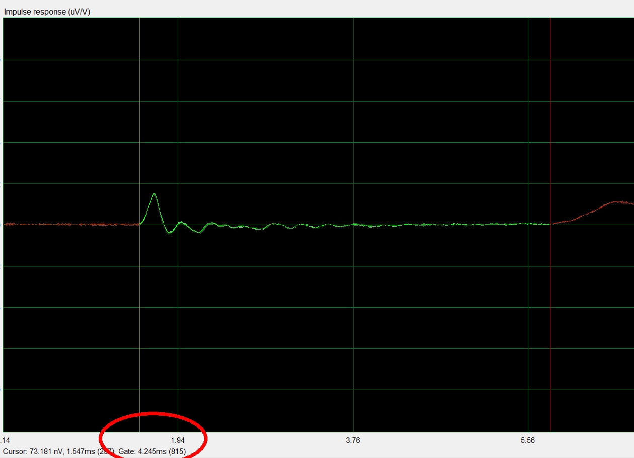

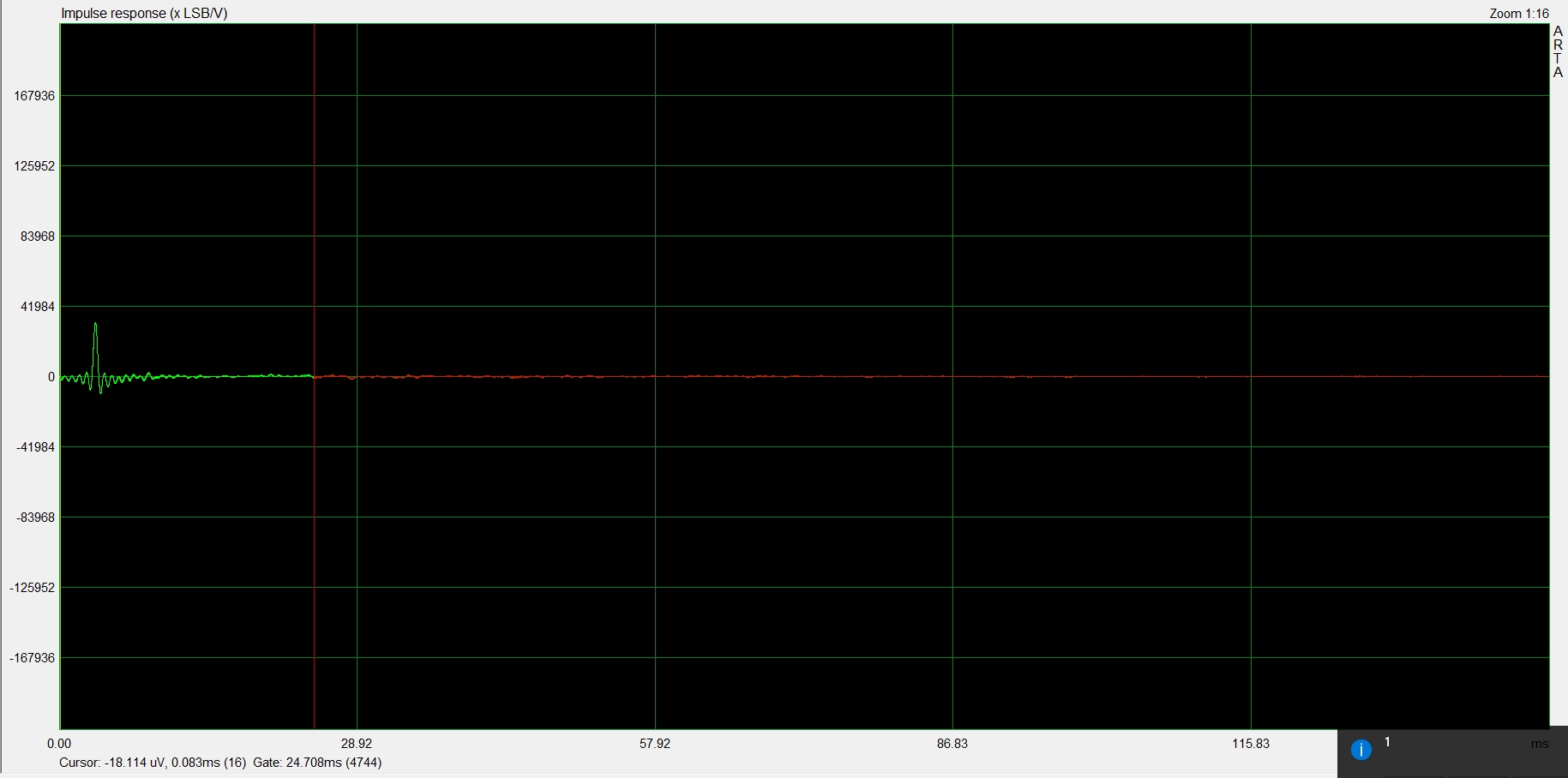

  9. #148
    13,635
    По умолчанию Re: Сабвуфер с минимальным ГВЗ, посоветуйте проект/динамик
    Может так из за фир
    Сейчас попробую вголую узнать, как оно обычно.
    Да! Жить можно)) пару метров всего лишь. Смотря какая комната, часто это невозможно.
    Вот саб и мид вместе.
