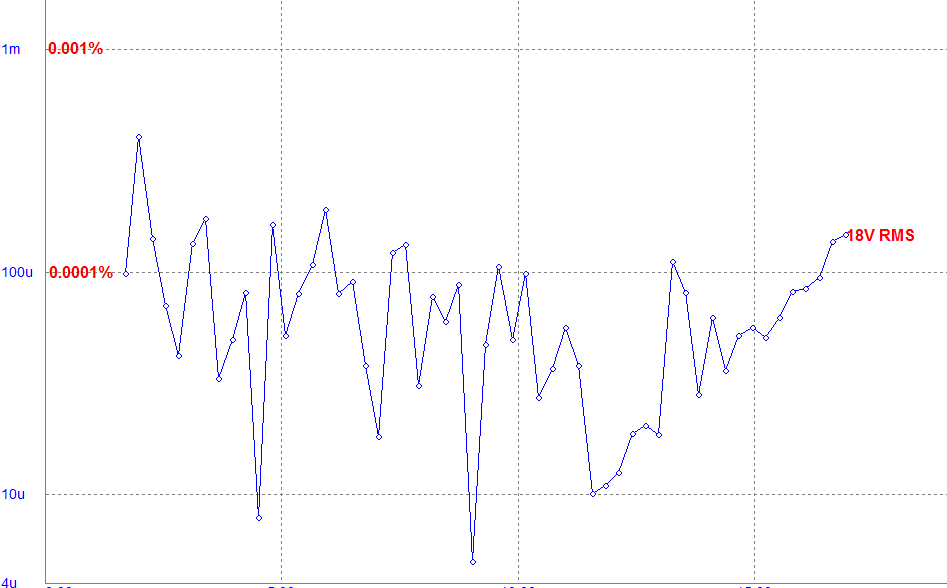

    Развитие схемы началось в ветке "усилители класса D".
    В основе модулятора - UCD ОС с дополнительным "интегратором".
    Параметры последней версии с ОУ AD823.
    С/Ш на 5 Вт, дБа: 105 RMAA
    THD+N@1W,дБ:-97
    Выходная мощность на 4 Ом, при КНИ 0,1%, 14,2В питания,КТ пн=2.2(31В),Вт: 80 DSSF
    КНИ на 10% мощности, %: 0,0008% DSSF
    ИНИ 19к, 20к, 4 к 1, на 7Вт, 4 Ом,не более,%: 0,0009% spectraplus
    Диапазон воспроизводимых частот по уровню -3дБ, Гц-кГц: 5-45 модел.
    Подавление соседнего канала, не менее, дБ: 68
    Потребляемая мощность без сигнала, при 12,6В, Вт: 5,2
    Частота преобразователя источника питания, кГц: 65
    Частота несущей УМ, кГц: 510+/-25
    Остаток несущей на выходе, мВ скз: 80
    Постоянное напряжение на выходе макс+/-, мВ скз: 15.
    Максимальное напряжение на выходе, Вамп (скз):28(20)
    Минимальная частота при самых неблагоприятных условиях в клиппе, кГц:210
    График КНИ от мощности снят в режиме ASIO в положении регуляторов 100%. Ку усилителя 16,4 раза, максимальное напряжение источника 2,08 Вскз.
    0дБ=34Вскз(без учета ограничения)=298Вт на 3,9 Ом.
    Для измерений использовалась внешняя USB карта E-MU0204, сопротивление 3,9Ом, делитель 1к10, ,пассивный RC фильтр 1k2 2n2 1k2 820p 1k2 820p 1k2 на NPO конденсаторах.

    Осциллограммы.
    Ограничение. Так-как ИБП в питании был слабый, то снизил напряжение.
    Шум на шине питания на мощности около 7Вт. Осциллограф 100МГц. (на ножках транзистора)
    Тоже
    Пульсации питания модулятора (+12В) на мощности 25Вт
    Сигнал на входе "интегратора", ХХ.
    Вход IRS20957 (прямо на ножках микросхемы)
    Схема модулятора 3_32 https://forum.vegalab.ru/showthread.php?t=70258&p=2155875&viewfull=1#post2155875

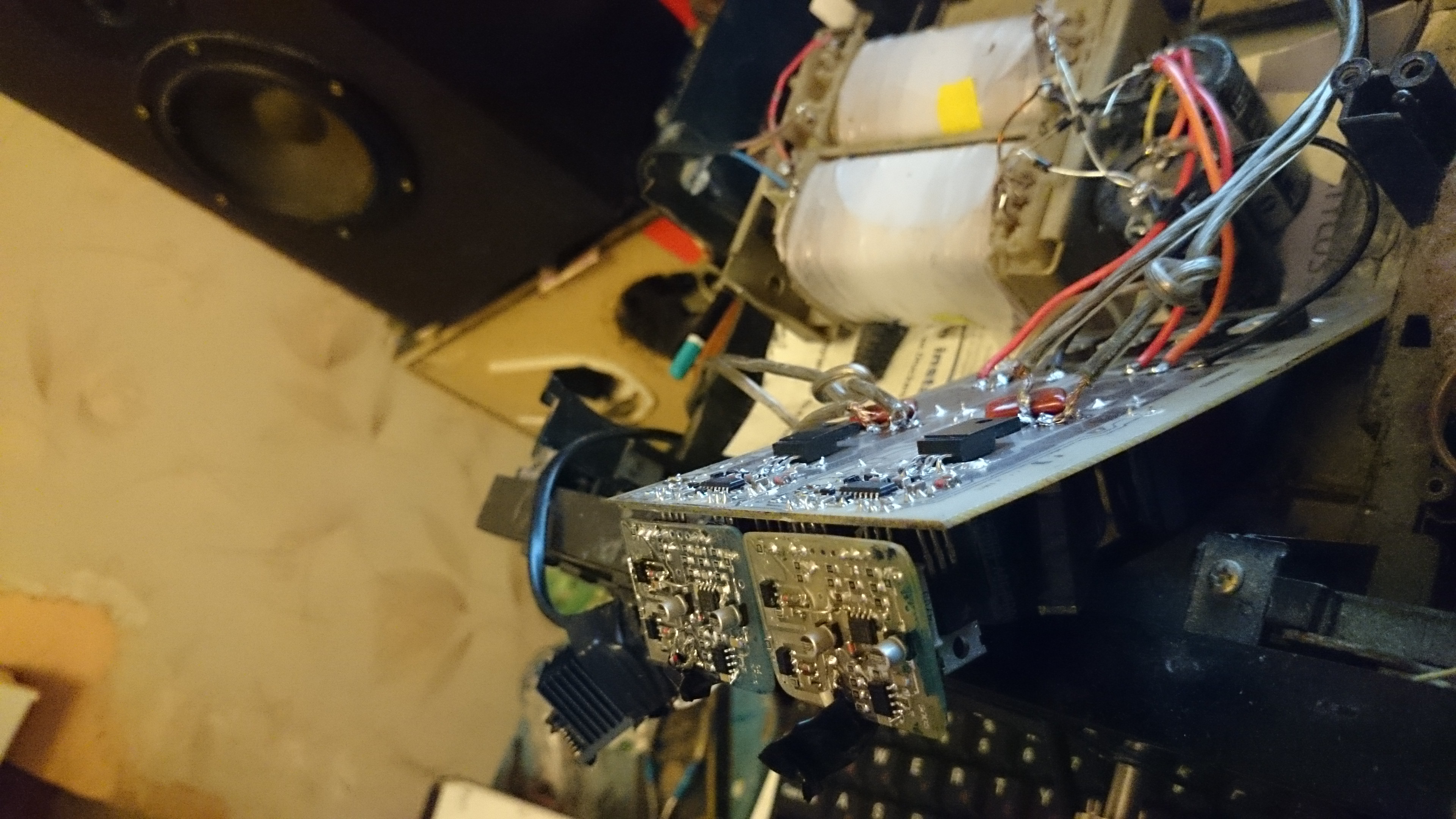

    Сделал сегодня пробный запуск от трансформатора 27 вольт. Операционники в модулятор ещё не приобрёл, поставил ne5532.Запуск почти без проблем (сопля не протравилась на модуляторе, сгорели резисторы по питанию 22 Ом). Источник у меня самодел ЦАП AD1853+Фламенко лайт. Включил и был приятно удивлён, очень даже!) Не думал что мои 6.5 мидбасы могут так низко играть. Низы просто супер! На середине детальность появилась и как бы объём, сцена расширилась что ли. Высокие показались иногда резковаты. Но это опять NE5532 пока стоит и не уверен что некоторые песни у меня это оригинальный Флак. Сравнивал с Никитинским на N-канальных полевиках с этим же блоком питания.Теперь и для себя убедился что класс Д вырос значительно.В общем впечатления очень положительные! Респект автору! Мне такой в машину ставить жалко Поеду завтра за AD823. Кольца на трансформатор с Китая едут.

    mixa24, спс. к январю будет полностью дифференциальный (мостовой) моноблок в таком же корпусе с возможностью работать в 2 Ом.
    По расчетам должен выдать 200 Вт на 4 Ом без особого падения качества. По моделированию график КНИ прямая линия вплоть до 30В rms.
    В качестве компаратора AD8561, нойзшейпер или на THS4131, или OPA1632, или ad8132.
    ---------- Сообщение добавлено 14.41 ---------- Предыдущее сообщение было 14.35 ----------
    реально помогает, как предохранитель
    По трансформатору:
    если КТР 2,75 (4/11) то будет выдавать под 100Вт (думаю, на пиках и больше, но что там с КНИ, это вопроц),то летом может нагреваться до 60С, если конечно слушать очень громко.
    В данный момент повышение напряжения связано с "заковыкой" перегрева модулятора. При +/-36В на нем выделяется 4Вт тепла.
    У меня сейчас стоит два в машине, в одном транс КТР 2,5 на самбубен (летом 50С), и на фронт с КТР 2,25. Фронт летом максимум +40С, мощности для 6,5" фронта хватает. Оптимально пока КТР 2,5. Но для 100Вт КНИ может не войти в 1%. Думаю, 90 Вт в лучшем случае.
    Хочу попробовать добавить отдельные обмотки для питания драйверов. на новых платах предусмотрены дорожки для этого. Чуть позже покажу. Ну и чуть плату укоротил, на 8мм, теперь удобней собирать будет.

    Я не смогу поставить его на саб, ну не смогу :-) А если буду собирать ещё, то модульно по платам, так как корпус будет свой и в размерах почти не ограничен. Другу ЮСД собрал, просил подешевле, да и магнитола с акустикой у него не очень.
    А какой динамик на саб стоит?

    На саб у меня как раз на NE5532. Остался переходной вариант еще с старым модулятором прошлогодним. Разбирать жалко, а так как раз при деле.
    Focal Performance Sub P 25 DB

    2,955
    По умолчанию Re: Автомобильный самоосциллирующий высококачественный стерео усилитель 2х100Вт
    КНИ модулятора 3_31 по моделированию МС, схемы из диплома.
    Питание +/-36В.
ID:	252044   Нажмите на изображение для увеличения.
    Последний раз редактировалось sousmanster; 01.12.2015 в 20:05.
  20. #159
    Частый гость Аватар для mixa24
    15.01.2010
    Тольятти
    113
    Наконец пришли AD8066, вообще голограмма стал звук) По ноткам всё живёт раздельно так. Это, как бы громкость прибавляешь, а он как будто не прибавляется а двигается на тебя))) Чувствую не высплюсь сегодня. А да, раздражающие ВЧ испарились. Жаль сравнить не с чем. Очень интересно было бы. Домой однозначно собираю такой! Вот попробую освоить резонансники...
  21. #160
