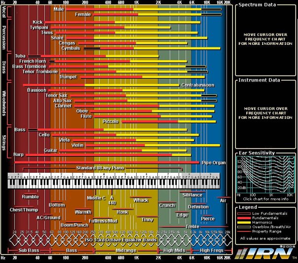

    Угу, учитывая что у виолончели ниже 60гц ничего нету, то конечно, особенно тяжеловато.
    Вот хорошая классическая картинка в помощь (виолончель это, для справки, cello):
    "нижние регистры реверберации".. обрушивались стремительным домкратом
    А это кто как слышит. Некоторые не слышат разницы между AMP 01 и простым ресивером.
    Если на Клячинском мониторчике слушать и на "самом лучшем усе" то да, низа там нет...
    ---------- Сообщение добавлено 14.24 ---------- Предыдущее сообщение было 13.55 ----------
    А при высокой громкости сказывается тот факт, что нижняя часть мидбасового диапазона достаточно плотно заполнена, что, возможно, провоцирует динамики на рост искажений - я так думаю.
    Так оно и есть

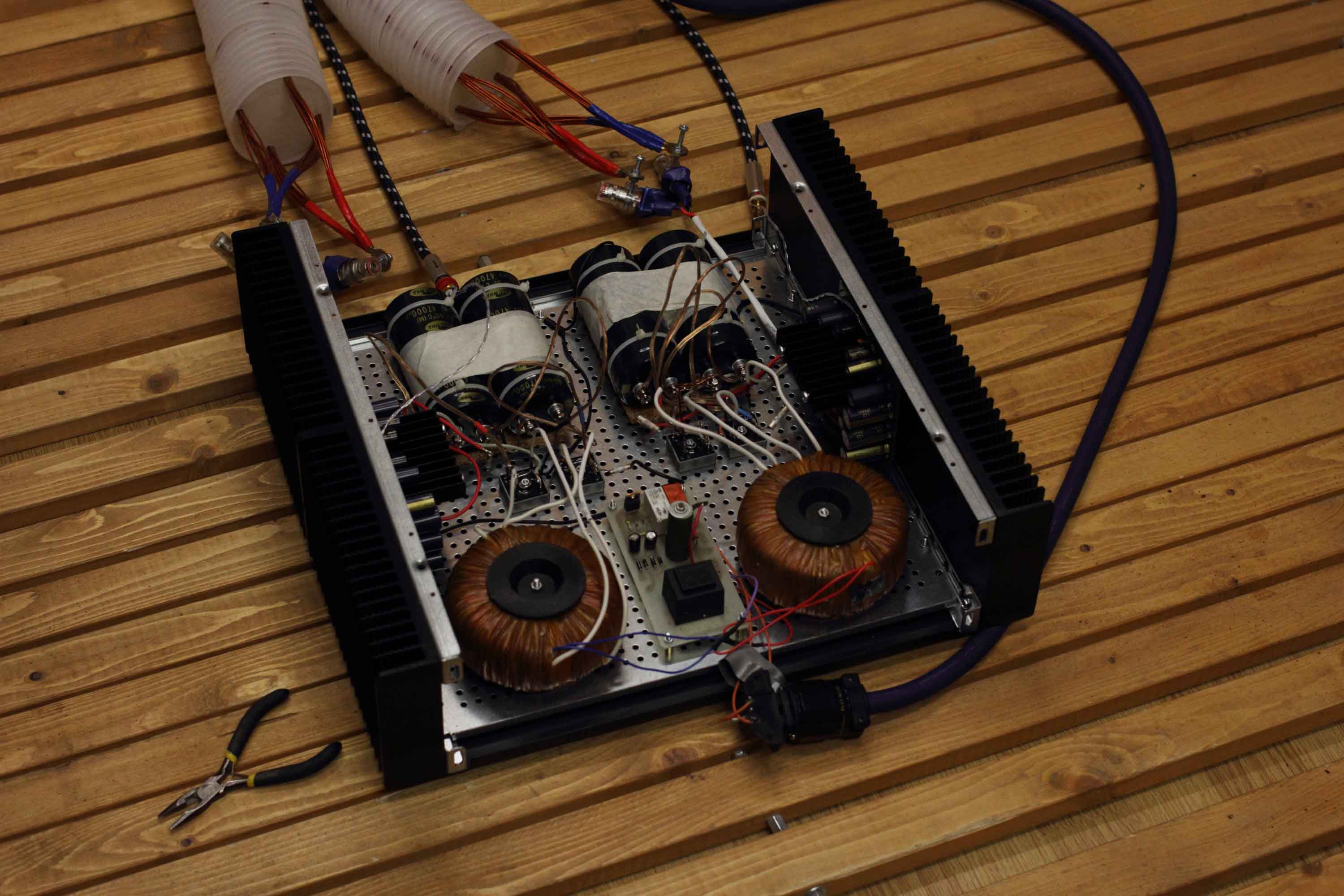

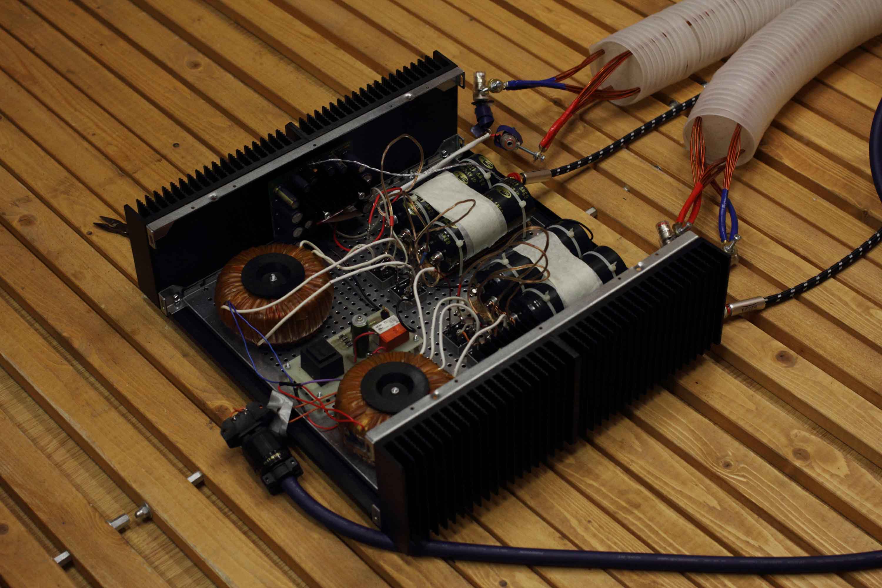

    Омский вояж или в гостях у Ильи (Audiomaniac) и у Дениса (Mazila)
    В понедельник, 30-го мая, прилетел в Омск. В среду побывал у Ильи (Audiomaniac), а в четверг у Дениса (Mazila). Сегодня вернулся в Москву и с удовольствием пишу отчет о поездке
    В четверг, в гости к Денису приехал подготовленный: со всеми своими дисками, а также с кабелями (коаксиальный, оптический, межблочный, сетевой), привезенными с целью подключить к ЦАПу, в качестве транспорта, имеющийся в системе Дениса довольно приличный "железный" CD проигрыватель, чтобы эти самые диски и втыкать.
    Слушателей было много: Денис, его супруга Светлана, Михаил, Евгений и я. Очень надеюсь, что все участники сего мероприятия оставят свои отзывы - будет очень интересно почитать, потому что все присутствующие являются увлеченными и слышащими людьми, а систему Дениса мы все-таки "поворошили" немного
    Сначала, включили ту конфигурацию, которая была на момент приезда - УМ YES-2M, ЦАП Назара Пикардийский аккорд 1.2, через нетбук по USB порту, и трехполосные АС по проекту Крылова. Кстати об АС: они вживую выглядят существенно лучше, чем довелось увидеть раньше на фото - сетки красивые, на самом деле, а отделка АС - черный рояльный лак, смотрится просто великолепно.
    Денис, фото нужно сделать новые, чтобы красоту было видно!
    Далее, мы сменили транспорт и кабели - стеклянной оптикой соединили CD-плеер и ЦАП, поставили межблочный и сетевой кабели, что я привез. Свои впечатления буду описывать с этого момента. Трудно оценивать что-либо по отдельности, когда вся аудиосистема состоит из незнакомых мне ранее компонентов. Денис просил написать про все замеченные недостатки, но, по моему мнению, основными недостатками его системы являются нетбук в качестве транспорта и кабели
    АС установлены далеко от задней стены (точнее от окна) и направлены вдоль длинной стены комнаты, находясь почти по середине, поэтому, имея такой большое пространство за АС, система строит сцену огромной глубины и с отличной локализацией источников звука. От АС звук полностью оторван, чему поспособствовало изменение в большую сторону расстояния АС от боковых стен (сдвинули их ближе к центру сантиметров на 15-20).
    Звук в целом мне очень понравился - есть все: и высокое разрешение, и микродинамика, и макродинамические показатели, и сцена с практически голографической локализацией и мощная эмоциональная подача. Определить какой из компонентов является слабым звеном системы - УМ, ЦАП или АС, не представляется возможным, но одно ясно: и ЦАП Назара, и усилители Брагина, и АС Крылова являются компонентами высокого уровня. ЦАП Назара слышал впервые - на плате Автора и в исполнении Дениса очень серьезный источник получился, я считаю. Усилители YES тоже слушал в первый раз и был приятно удивлен - уровень разработки очень высок. YES-2M понравился больше - у него более масштабный, открытый и свободный звук, хотя просто YES-2 тоже очень хорош и немного поплотнее играет на басах. Правда, количественно разница в лучшую сторону у YES-2M не глобальная - процентов 5-7, но реально за них стоит побороться. У АС меня смущали сетки (когда видел их на фотографиях), но, судя по всему, они действительно никакой отсебятины не вносят, как и говорил ранее Денис.
    Слушали мы, в основном, те CD, что на фото во вложении, периодически отвлекаясь на вкусности, которые были на кухне Общение наше, как и прослушивание музыки, было очень интересным и плодотворным, был очень рад познакомиться с Денисом, Светланой, Михаилом и Евгением!
    Был ограничен во времени, но уезжать абсолютно не хотелось
    Спасибо за хлеб-соль, за приятное общение и за возможность послушать усилители разработки Геннадия Брагина.
    Миниатюры
    перепостил на всякий случай....

    …Фото будут позже…
    - Фото сделал крайне мало, увы... Много времени заняло подключение, прослушивание и беседы.
    …ИМХО, в этой"инсталляции" Yes имел множество системных косяков, приводящих ксмещению тембров вверх…
    - Все они, конечно устранимы - вне всяких сомнений. Но... я в очередной раз убедился, что менять "вакуум" на "камни", даже столь "драгоценные", время ещё не пришло...
    P.S. Не знаю, насколько необходимы такие подробности при описании кабелей, но раз упомянул - поправлю: там был не МГТФ, а БИФ.
    Для начала нужно нормально усь собрать..., EMI в 220, шотки в бп, сделать нормальный CRC, ну и ток покоя конечно маленький тем более таким радикам можно было дать 400мА. Реализовав данные советы может и результат был бы другой.
    PS: В целом молодцы, что собрались, послушали и накатали отзыв
