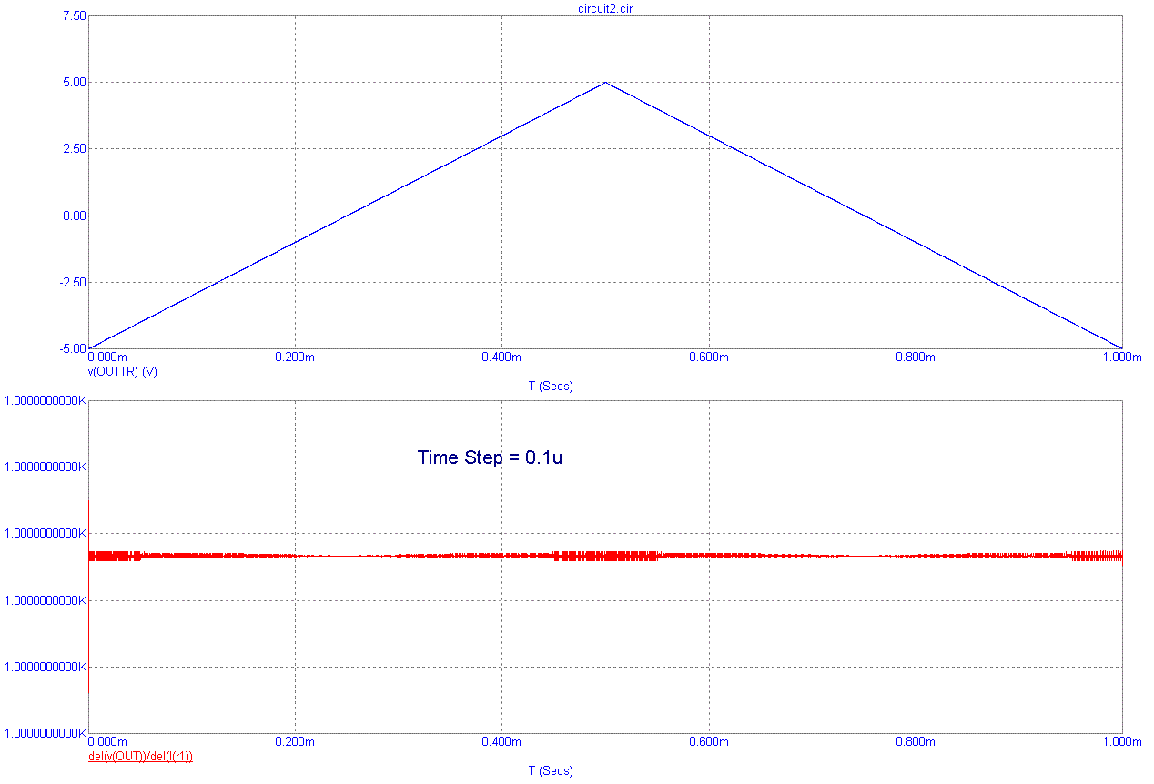

  9. #148
    12.07.2006
    2,402
    По умолчанию Re: Усилитель Сергея Рубальского
    Цитата Сообщение от Nick
    Вот как простой резистор "искажает" (смотрите на всплеск посередине). Это ошибка PSpice. Если добавить ёмкость или индуктивность, то это уже не столько будет ошибкой сколько правдой (всплеск будет сильнее и иначе выглядеть). Да это "искажения",

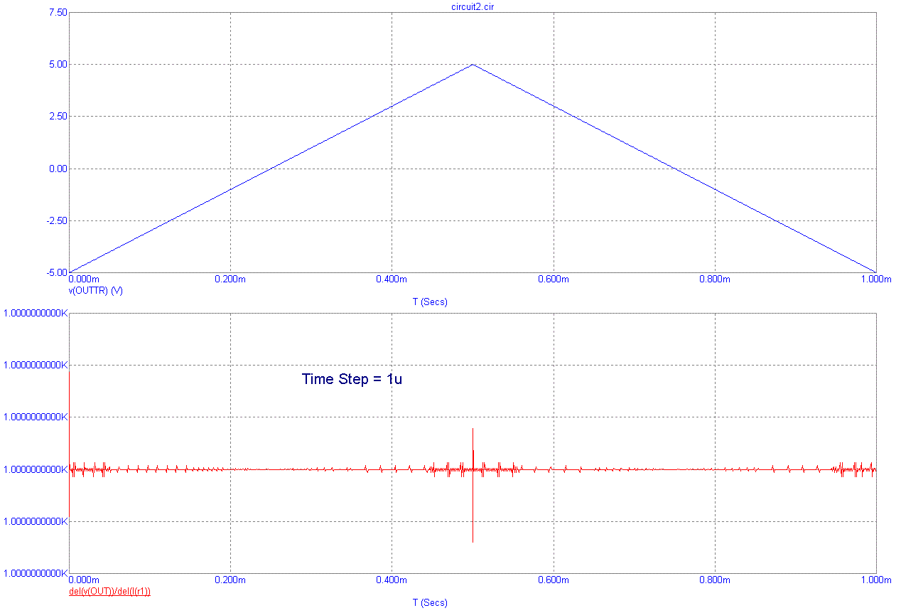

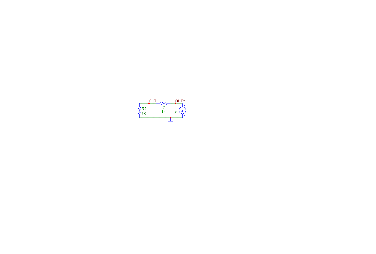

    Возможно мы с Вами исследуем процесс при помощи разных функций.
    В МС
    DD(y) - производная y по времени T при анализе переходных процессов.
    DEL(y) - приращение процесса y(t) относительно предыдущей точки при расчете переходных процессов.
    DDT(y) - производная процесса y(t) относительно времени T.
    Я использую DEL(y).
    В линеной системе ошибку можно минимизировать разным временем Time Step. В прикрепленных рис реакция линейной системы на пилу. По шкале Y десять знаков после запятой. При Time Step = 0.1 u выброс на перегибе пилы отсутствует, при 1u выброс появляется, но определить его мизерную величину затруднительно. В нелинейных системах величина выброса в единицах Ом. Поэтому я с Вами согласен - это искажения, которые можно анализировать и предпринимать меры по их устранению в схемах на стадии эмулирования.
ID:	12400   Нажмите на изображение для увеличения.
ID:	12401   Нажмите на изображение для увеличения.
    Последний раз редактировалось wert; 02.08.2006 в 13:43.

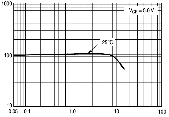

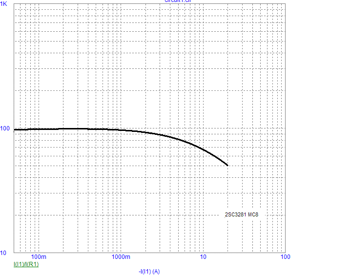

  13. #152
    Завсегдатай Аватар для Nick
    28.03.2005
    NY, USA
    3,606
    Вы думаете, что там не люди работают, и они ошибок не делают . Я им завтра попробую позвонить. Сообщу, что они мне ответят, если у них саппорт нормальный.

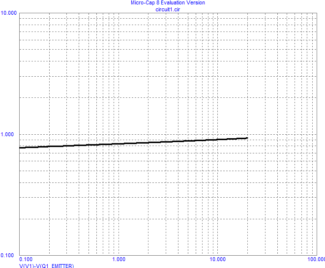

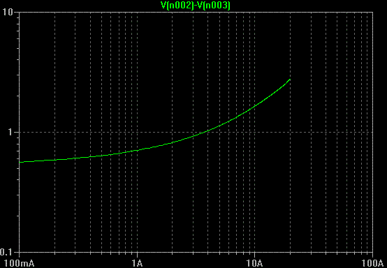

    Не дожижаясь завтра, я коечто сделал сегодня
    Во первых RE то, что он показывает в модели тр-ра похоже неиспользуется для реальных вычислений вообще, меняй не меняй результат один, но более менее правильный.
    Во вторых если вы думаете, что в MC моделях хорошо отражена зависимость беты, то это не так, можете сравнить.
ID:	12404   Нажмите на изображение для увеличения.

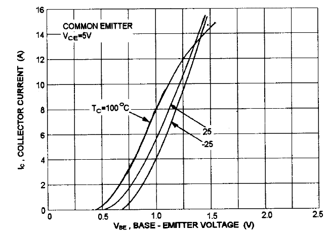

  14. #153
    28.03.2005
    NY, USA
    3,606
    В МС
    Я использую DEL(y).
    В линейных системах величина выброса может быть какой угодно, это зависит от параметров системы (ёмкости, сопротивления...) и ничем вы её не минимизируете. Поэтому этот выброс не говорит совершенно, что система нелинейна.
    Как пример линейной системы, которая будет давать страшные результаты в вашем методе измерения, может являтся входной фильтр в УМЗЧ. Но это же не значит, что он плохой
    Nick добавил 02.08.2006 в 14:49
    Вообще это смешно, у 2N3055A сопротивление эмитера 0.09ома а у 2SC3281 1ом. Это они для чего интересно эти модели хранят, если он всё равно их не используют?
    Последний раз редактировалось Nick; 02.08.2006 в 14:49. Причина: Добавлено сообщение
  15. #154
    22.02.2005
    3,133

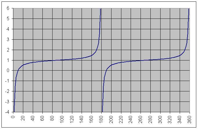

    Вот, кстати, как выглядит график функции: f(t)=sin(t-k)/sin(t) при k=10 градусов.
  16. #155
    12.07.2006
    2,402
    Если мы говорили об ошибке, то я надеялся на Ваше понимание по поводу отсутствия реактивностей в линейной системе.
    Последний раз редактировалось wert; 02.08.2006 в 15:32.

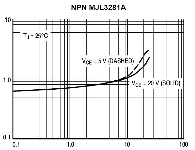

  17. #156
    28.03.2005
    NY, USA
    3,606
    Если мы говорили об ошибке, то я надеялся на Ваше понимание по поводу отсутствия реактивностей.
    Отсутствие реактивностей - понятие относительное, ваш метод очень чувствителен к ним, какие нибудь 1000пФ и вы уже видите выброс.

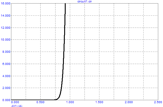

    Вот к стати графики зависимости Vbe от тока коллектора. Сравните - МС совершенно непохож на оригинал.
ID:	12412   Нажмите на изображение для увеличения.
  18. #157
    12.07.2006
    2,402
    У Вас небольшая механическая ошибка, Вы сравнили разные транзисторы MJL3281 и 2SC3281, ранее мы говорили о несовпадении параметров этих транзисторов.
    Ок. Держите с даташита на 2SC3281 и MC8. Вид сбоку, теже ....
    Последний - модель моторолы, сравнивайте с тем, что в предыдущем посте. У неё хоть както похоже на её даташит, даже можно сказать с поправкой на худшее. А у MC8 просто модель идеального тр-ра какая то
    Мне здаётся, что это рекламный трюк MC, что у них модели лучше, их видимо можно сделать лучше, но похоже они не сильно старались. И для этого не обязательно вводить поддержку сложных моделей, irf например subcircuit использует, было бы желание.
    Я уже наверное скоро смогу написать статью - " как проверять тр-ры в симуляторе "
