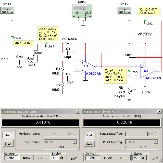

    В заключение сделаю несколько итоговых замечаний по представленному материалу.
    1. Предолженная схема преда нужна для работы с большими уровнями звуковых мощностей, которые используются в некоторых акустических измерениях. Пороговая чувствительность у неё несколько хуже, чем у обычных схем предусилителей, поскольку внутренний полевой транзистор используется в режиме истокового повторителя, а не как усилитель напряжения. Поэтому, чем более малошумящий ОУ вы используете, тем шумы будут меньше. Я рекомендую ОУ с биполярными транзисторами на входе, схема это допускает, а шумы напряжения у них меньше. Надо только, чтобы токовые входные шумы не превосходили 2…3 пА/√Гц. Например, AD8671, он очень дешевый и имеет шумы напряжения 2,8 нВ/√Гц, в этом случае ухудшения по шумах практически не произойдет. Моделирование на нем (как видно из рисунков) дает отличные результаты.
    2. Пред не устраняет искажения, возникающие из-за акусто-механических нелинейностей мембраны капсюля. Я рассчитываю, лишь на минимизацию электрических искажений до уровня, когда они становятся пренебрежимо малы по сравнению с мембранными, что позволит подойти к вопросу изучения этих искажений.
    3. Лучше всего использовать данную схему совместно с капсюлем WM-61. У него маленький диаметр, благодаря чему он обладает широким частотным диапазоном и одновременно уже сам по себе допускает повышенные входные уровни акустической мощности по сравнению с капсюлями большего диаметра.
    4. Снова повторю: чтобы исключить проникновение пульсаций источника питания надо хорошо зафильтровать напряжение в точке подключения R1 к источнику. Питание операционника этого не требует.
    5. При симулировании схемы с вариацией параметров в очень широких пределах иногда может наблюдаться интересный эффект - небольшой подъем АЧХ на частоте около 1 Гц. Он легко устраняется изменением номиналов любого из конденсаторов С1 в пределах 10…20 мкФ или С2 в пределах 50….100 мкФ. Или снижением емкости C3 так, чтобы частоты ниже 10…20 Гц не проходили на выход.
    6. Верхняя граница рабочих частот схемы в моделировании определяется частотными свойствами операционника. Для современных ОУ она намного шире звукового диапазона. Это может быть недостатком с точки зрения увеличения шумов, если используемая система оцифровки сигнала не имеет хорошего фильтра, отрезающего шумы выше половины частоты дискретизации. И на нормальном осциллографе, конечно, это визуально увеличит шумовую дорожку. Тогда можно дополнить схему еще одним каскадом-фильтром.
    7. Лучше всего иметь усиление схемы 6 дБ (при R5=2кОм) или 10 дБ (при R5=4,3кОм). Вряд ли мембрана сможет реально выдать напряжения, которые приводились в моделировании. Поэтому на практике даже с таким усилением выходной сигнал будет не больше 5 Вольт амплитуды. Если операционник запитать напряжением 15 Вольт (или +/- 9…12 В при двуполярном питании), то он без проблем выдаст такой сигнал в нагрузку. Зато это позволит использовать меньшее усиление в звуковой карте и, тем самым, уменьшить ее собственную шумовую дорожку. Использование коэффициента усиления, равного единице (при R5=0), снижает требования по борьбе с пульсациями питания, но в симуляторе несколько увеличивает искажения на больших уровнях. В этом случае надо также внимательно смотреть, допускает ли ваш операционник работу на нагрузку 2 кОм. Если нет, то R1 надо будет соответственно увеличивать.
    Прямо признаюсь, я не проверял эту схему даже в макете, а только моделировал в Мультисиме-12. При моделировании схема оказалась удивительно устойчива к изменению номиналов деталей, параметров модели полевика и операционника. Проверить полученные результаты в «железе» у меня нет ни возможности, ни времени (я не связан с акустикой, мне просто интересно было «решить задачку»). Но как же после этих трудов все-таки хочется сравнить теорию с реальностью! Поэтому я очень заинтересован, если бы кто‑то это воплотил в жизнь.
    В общем, друзья, все кто хочет и может поэкспериментировать со схемой, пожалуйста, расскажите, как она у вас заработала, на каких операционниках, какие были проблемы. В случае успеха будет здорово, если вы поделитесь с другими конструкцией и разводкой платы. Обратите внимание, как она будет работать на длинный кабель с большой емкостью. Ведь не все операционники способны устойчиво работать на емкостную нагрузку. В этом случае может понадобиться еще буферный каскад. Может также оказаться, что в реальности существуют неожиданные проблемы, и вы придумаете, как усовершенствовать схему, чтобы устранить их.
    P.S. Пока писались последние строки и проходило финальное обсуждение идеи обратной связи по стоку, появились посты, где люди стали делиться своими практическими наработками именно в этом вопросе. Даю ссылку уже на опробованное решение #2696 . Радует, что процесс пошел!

    Цитата Сообщение от Bobby_ii Посмотреть сообщение
    Как идея/принципиальная схема (на номиналы вообще не смотрел)
    Изменяемым/подбираемым параметром является R6
    Опробовал вариант с раздельными каскадами следящего повторителя и распрямлятора с ОС через полевик. Вот лучшие результаты.
Название:	нелинейн ОС 2.png
    Даже после усилий по оптимизации параметров полевика распрямлятора, приведшие к его току потребления - 30 мА, результаты не очень хорошие по сравнению с другими схемами.
    А вот результаты моделирования схемы из #111 с реальными элементами.
Название:	схема3  Анатолия реальн элементы.png
    Она оказалась устойчивой. Вот АЧХ без нагрузки.
Название:	схема3  Анатолия реальн элементы АЧХ.png
    А вот АЧХ с нагрузкой 300pF (кабель 3 метра)
Название:	схема3  Анатолия реальн элементы АЧХ нагр 300пФ.png
    Вроде все хорошо. Но все равно боязно... обратная связь имеет собственное усиление более 10. Не понимаю, как может получаться устойчивость...

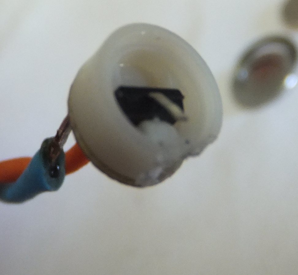

    Барнаул
    4,416
    По умолчанию Re: Предусилители электретных микрофонов для работы с повышенными уровнями звуковой мощности.
    Но у меня задача скромнее - получить уверенную компенсацию раз в 10...20, и тогда мы получим аналог B&K 4135 для уровней до 130 дБ, а то и лучше.
    может, все же, проще, сделать тех отверстие... )) тожественно обещаю заняться в ближайшем будущем...

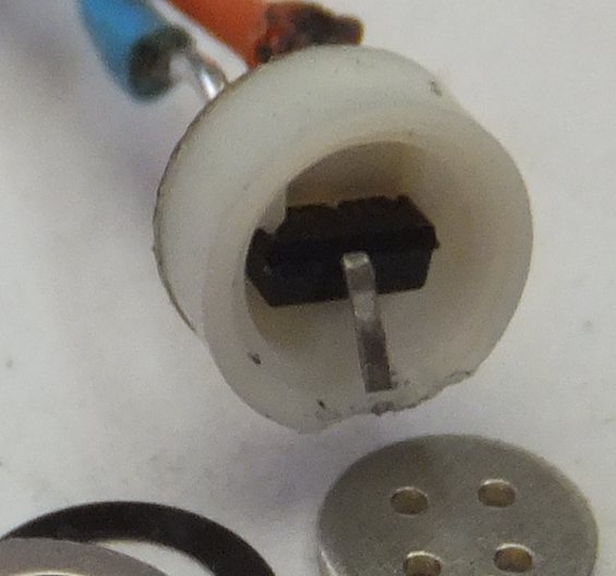

    А опилки, или дым? В неподвижном электроде имеются отверстия, и если макро - микро мусор попадёт в зазор 20мкм или, хуже того, дым от прожигания дырочки осядет на изоляцию, микрофону может поплохеть.
    А если в настольный токарный станок, и тихонечко срезать вальцовку? Приходилось проделывать такую процедуру с 0,25" измерительным микрофоном, для "санэпидстанции". Правда на внешней завальцовке корпуса с электроникой, а не на капсюле. Нормально, замыкание провода устранил, для санэпидстанции существенная экономия средств. . А для меня старенький списанный 1" конденсаторный измерительный микрофон в отличном состоянии.
    Это отлично, если ты подключишься! У нас сейчас полный штиль в части экспериментов. А ты даже готов пойти путем, требующим мастерства и аккуратности "часовщика"! И рискнуть экземпляром микрофона... Это только приветствуется! Но надо понимать, что измерять искажения на таком уровне мы пока можем только двухчастотным методом. Получается, надо будет еще и думать о хорошем измерительном тракте...

    Привет выжимшим... после очередного наступления...
    искусство, как известно... шутка... так думаю, все же, будет проще и стабильнее... с предом карбон-фантомасс...
    попробую всяко... хотя, если на 500-800Гц напрямую на sb17 на расст. 20-30см... там вроде не много кни будет, чтобы увидеть разницу(120-125дБ думаю надавлю)... в общем практика покажет...
    теоретизирующий практик, спасибо за подсказку!!! думаю, тогда разберу-посмотрю-срежу надфилем вальцовку... тем более что попадались капсюли с неправильно вставленной "пластмасской-направляющей"

    ...А если в настольный токарный станок, и тихонечко срезать вальцовку?
    Мне кажется, что можно даже попробовать обойтись и без развальцовки. Судя по фотографиям внутренностей, на задней печатной плате нет вообще ни чего кроме двух отверстий, в которые вставлены исток и сток транзистора. Может тогда подобрать из телескопической антенны трубку нужного диаметра, зазубрить ее с одной стороны и получить трубчатое сверло. И затем просто аккуратно высверлить им всю плату с транзистором и вынуть её, полностью сохранив завальцовку. Тогда откроются "безграничные" возможности по доработке капсюля.

    Предложу свой метод трепанации микрофона. Треугольным надфилем делаем пропилы по окружности.Поддеваем края аккуратно лезвием канцелярского ножа,затем развальцовывыем пинцетом.Получается этакая ромашка. Вложение 226649Припаиваем к контактам кусок провода и вытягиваем платку. Вложение 226650 Дальше уже дело техники,либо припаиваем проводок к электроду транзистора тонким проводом и выводим наружу через просверленное отверстие в платке.Либо спаиваем все три ножки транзистора проводком до кучи и разрезаем дорожку с обратной стороны по Линквицу.Удалять транзистор мне кажется нельзя,так как нарушим внутренний объем камеры.Отгибаем немного ножку транзистора и собираем в обратной последовательности и завальцовываем. Вложение 226651
    Это немножко другой микрофон. В ВМ-61 транзистор "стоя" стоит, затвор дополнительно прижат к "пуговице" пластиковым выступом на обойме, хотя упругости затвора мне казалось бы достаточно. Потому вставить всё взад, высверлив только плату, не получится. Надо вынимать всё с обоймой и завальцовывать, прижимая затвор обоймой.
    Зато на картинках видно, где просверлить/проколоть плату чтобы попасть мимо транзистора и через тонкую часть обоймы прямо в пуговицу, не разбирая микрофон.

    Я бы выпытал у semimat достойную и несложную схему повторителя с подачей следящего питания на штатный ПТ (или покопавшись в темах, откопал бы её, возможно надо внимательно почитать первый пост текущей ветки), поставил бы в хвост повторителю усилитель с Кус регулируемым, порядка +2, и попробовал бы нейтрализовать 2-3 пФ паразитной ёмкости. Если после испытания результат был бы неудовлетворительный, то поставил бы извлекатель по схеме # 149. Ну там после него желательно буфер - повтортитель -усилитель, чтобы не разбалансировать настройку дополнительной нагрузкой.
    Вот схема, которую я предлагаю для тех, кто не боится организовать доступ к затвору. В схеме реализована "отрицательная входная емкость". Её можно изменять как регулировкой потенциометра R5, так и подстройкой конденсатора ОС - 2пФ. Это пока нужно, чтобы найти лучшее соотношение между емкостью конденсатора ОС и коэффициентом усиления в цепи ОС. Впоследствии, когда будут проведены реальные эксперименты, можно будет уже поставить оптимальный постоянный конденсатор и осуществлять подстройку только потенциометром. В приведенных номиналах отрицательная емкость регулируется от 0 до -3пФ.
    Схема хороша тем, что является той же самой схемой со следящими связями, но дает еще усиление на выходе. Благодаря компенсации паразитной емкости, она устраняет основную причину мембранных искажений в дешевых электретных капсюлях, то есть, ослабляет сразу все гармоники. После нее уже гораздо проще "добить" с помощью распрямлятора все то, что имеет другую природу происхождения и не может быть подавлено подключением "отрицательной емкости". Как видно, у схемы Ку=2,5. Это тоже хорошо, так как для обычных измерений (АЧХ) желательно наличие усиления, и в то же время при большом сигнале еще не наступит ограничение по выходу (но можно сделать и Ку=2). Я рассчитываю, что эта схема способна подавить гармоники более 10 раз. После этого квадратичному распрямлятору останется сделать совсем немного, а значит он может быть очень простым и устойчивым к температурным и другим колебаниям.
Название:	+ОС на затвор.png

    Как видно, у нее Ку=2,5. Это тоже хорошо, так как для обычных измерений (АЧХ) желательно наличие усиления, а при большом сигнале еще не наступит ограничение по выходу (но можно сделать и Ку=2).
    Кроме того, уже есть предпосылка нейтрализовать паразитную ёмкость, подключив всего одну деталь к смакуемому выводу затвора, или к неподвижному электроду: конденсатор порядка 2 пФ, и на выход ОУ. Регулируя Ку ОУ в пределах (1,5 - 3), добиваемся точной нейтрализации "вредоносной" ёмкости.
    Тут проблемка.. 2 пик - это очень мало. Капсуль по этой схеме придется подключать довольно длинным проводком к плате с микрухой. Да еще на потенциометр.. Там паразитных емкостей наберется в разы больше и через все эти емкости попрут сигналы ООС и ПОС - что в итоге получится? С вероятностью 99,9% возбуд. Если уж лезть на затвор, то активный элемент, им управляющий, ставить в непосредственной близости от капсуля. А уже компенсированный сигнал подавать дальше на плату усиления и т.п... И вообще говоря (что я и пытался объяснить чуть ране, но так и не смог) наибольший интерес представляла бы схема с компенсацией на самом полевике капсуля - чтобы сразу получить сигнал без искажений, а потом просто усилить его. Если же это представляется не возможным В ПРИНЦИПЕ, тогда остается уповать только на двухкаскадную схему с компенсацией искажений капсульного полевика в первом каскаде и компенсацией мембранных искажений во втором. Пока других подходов я не узрел. И, раз уж я начал об этом... semimat, как куратор темы, предлагаю тебе обобщить именно принципиальные подходы к проблеме, а не только собрать в кучу отдельные схемы. Так было бы понятнее что к чему, а то в такой неструктурированной мешанине инфы я уже давно слабо ориентируюсь, думаю и другим это сложно. Так давайте разделим все подходы на группы чтобы все предлагаемые варианты можно было сразу отнести к какой-то из них и тогда станет более понятно что она собой представляет и что от неё можно ожидать.
