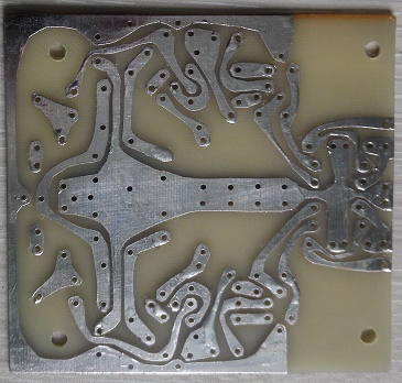

  15. #154
    Старый знакомый Аватар для Sanny
    01.07.2010
    559
    По умолчанию Re: Несложный ЦАП на PCM1794 со съёмным выхлопом.
    Сам выхлоп на печатке, (PCAD 2002). Стабилизаторы навесом на месте разобранных родных стабов выхлопа.
    А печатку глянуть можно?
  16. #155
    21.01.2004
    Ижевск

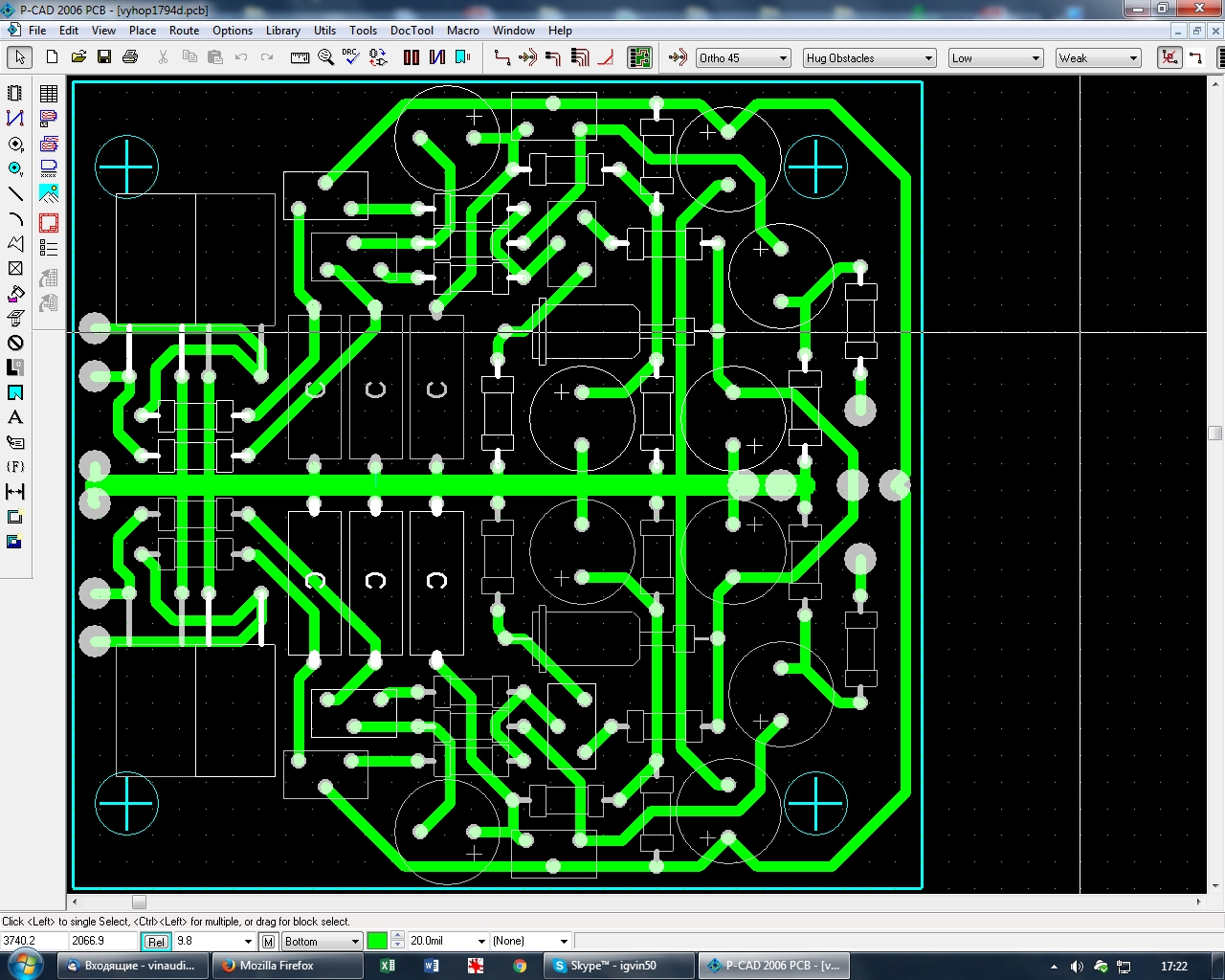

    68
    3,726
    Я делал под ручную резку, поэтому пикадовский файл без площадок. Есть одна неточность - отсутствуют резисторы в базах верхних транзисторов СРПП, (я их поставил уже в процессе отладки. Размер 80х76. (В спешке промазал с крепежными отверстиями, поэтому без танцев с бубном в ДАК Энергетика не поставить. )

  17. #156

    Транзисторы применяли в металле? Надо ли R8, R9, R14,R13 подбирать с такой точностью? При отборе транзисторов с какими параметрами лучше ставить?
    Нет, пластмасса.
    Надо обеспечить равенство: R8 = R9 с точностью хотя бы 1%, а для абсолютного значения 5% вполне допустимо.
    R14,R13 точность вообще неважна. Просто я использую С2-29 и нарисовал те номиналы, которые поставил реально.
    В этой схеме допустимо ставить с беттой 80 ... 150. Главное подобрать пары дифкаскада с точностью не хуже 10%.
