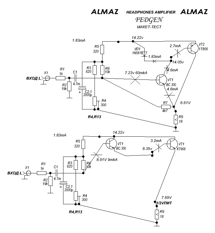

    Два часа за приборами, схема тестмакета с указанием токов и напряжений.
    Не мерил только ток выходного, незачем.

    схема и режимами алмаза с резитором
Название:	АЛМАЗ ТЕСТ С РЕЗИСТОРОМ.JPG

    завтра впланах чуток посмотреть КТ602+КТ908 какая разница с ВС300 и самое интерсное стравнение двух алмазов (диод против резистора)
    Выводы из вышеприложеных фото что алмаз линейнее.
    Но на 20кгц меандра алмаз и эмиттерный повторитель почти одинаковы.
    ---------- Добавлено в 23:51 ---------- Предыдущее сообщение в 23:47 ----------
    Интересно мнение ведающих по поводу диода. Каскад прекрасно работает,падение напряжения на диоде 0.17вольт(мультиметр).Токи указаны на схеме макета.Пессимистический прогнозы пока не оправдались. Дальнейшее сравнение покажет.

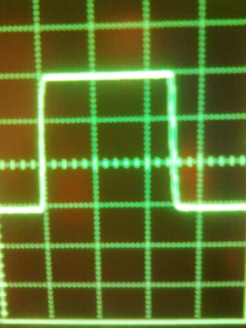

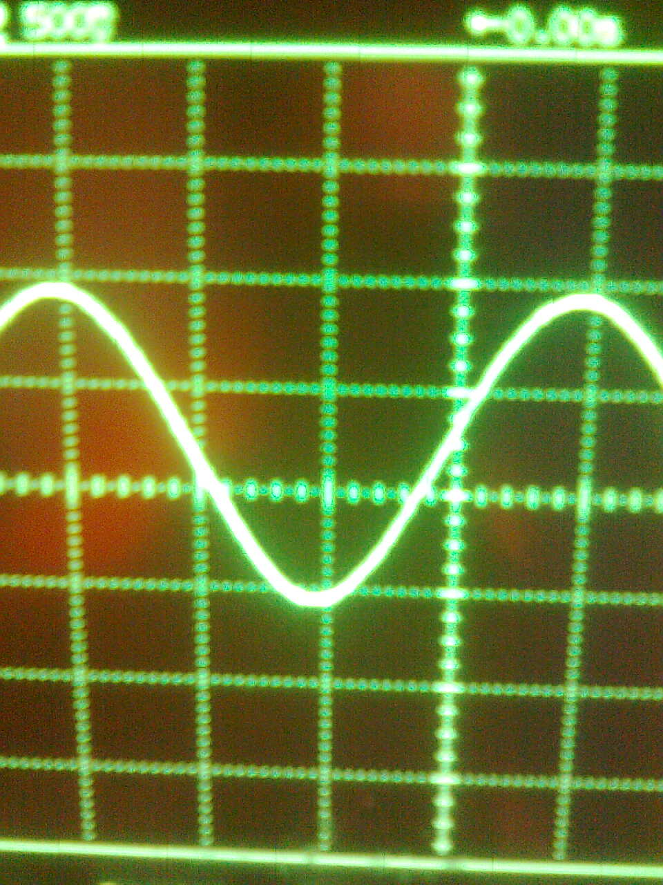

    Поехали -приехали

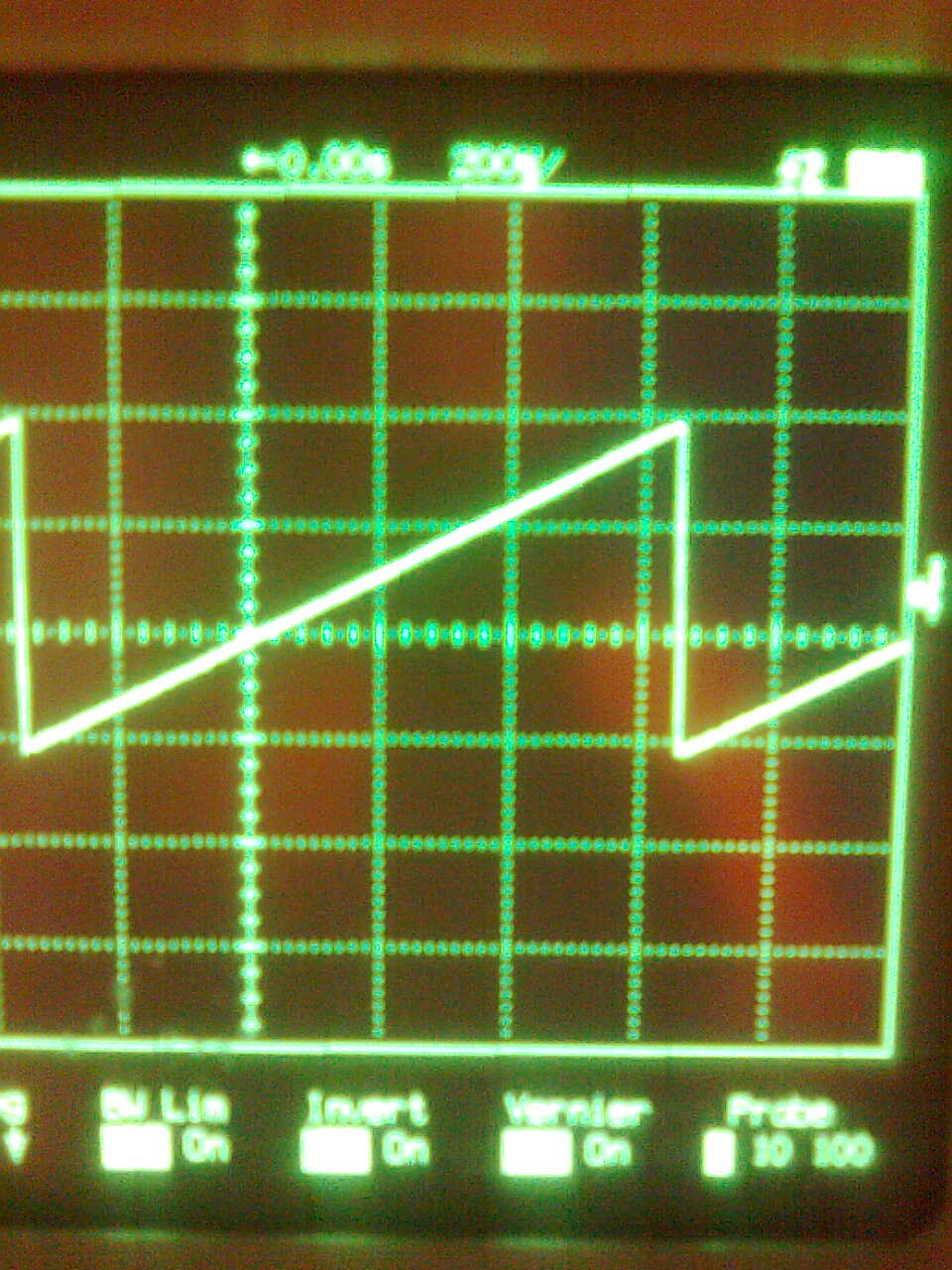

    Предыдущие сравнения можно аннулировать
    Не давал покоя выброс на меандре эмиттерного повторителя.Спаял оригинальную схему И. Семынина,выброс не ушёл. Начал искать проблему,хорошо были советские ВЧ шнуры. Убрал все шнурки с делителями Hewlett-Packard. Я забыл что такая проблема была раньше при экспериментах с унч.Всё встало на свои места. Но появились другие вопросы а именно, как влияет увиденное на звук? Из прошлых опытов примерно 2001-2003 год выяснил что статические сигналы толь для проверки артефактов, о звуковых свойствах мало что "скажут".
    Схема измерения двух унч Алмаза и Семынина- выход генератра через РГ на входы обеих унч,выходы на двухканальный осциллограф,два луча слиты воедино.
    ---------- Добавлено в 00:54 ---------- Предыдущее сообщение в 00:50 ----------
    Тестовые сигналы:
    синус-500кГц
    меандр-10кГц
    треугольник-20кГц
    пила-1кГц
    синус(ограничения)-600кц
    Нагрузка-наушники ТДС5
    ---------- Добавлено в 01:03 ---------- Предыдущее сообщение в 00:54 ----------
    И тут я выпал в осадок,схемы "очень"разные а различия только при 600кгц с перегрузкой.
    Отталкиваясь от измерений можно подумать что звук будет одинаковый а это не так.
    Ну и толку от этих измерений,я об этом выше писал- только поиск артефактов.
    Сейчас займусь сравнением диода и резистора в алмазе.Переставить транзистор с КТ908 на ГТ806 примерно15 мин..
    Увиденное, в буквальном смысле - никак. Здесь важно понимание - что смотреть, и как видеть. Например -
    синус-500кГц
    Да, показательно.
    меандр-10кГц
    Да, показательно. Лучше - 20 кГц.
    треугольник-20кГц
    Не показательно.
    пила-1кГц
    Вообще не имеет смысла.
    Показательно - сразу видна разница.
    В диапазоне частот 20-20000 Гц имеет смысл рассматривать ТДС5 в качестве нагрузки, а на более, в несколько раз, высоких частотах - никакого.
    Различие выявляется при комплексном исследовании - дополнительно уровень и спектральный состав Кг.

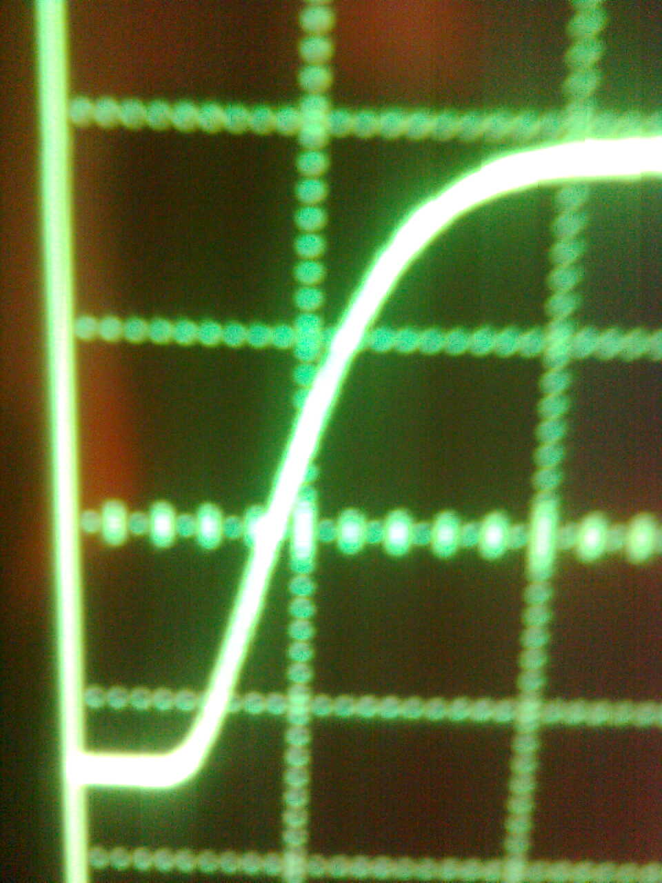

    заключительный тест

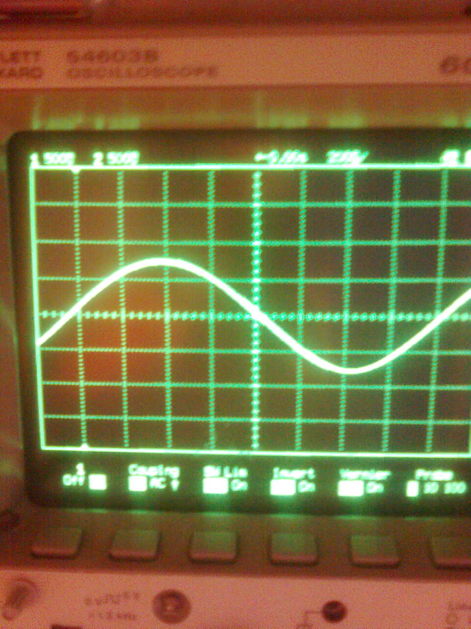

    слева на право
    меандр 20кГц,перегрузка,меандр с загебулиной резистор 56ом
    меандр 20кГц без перегрузки
    синус 600кГц,острый -диод
    смнус 600кГц без ограничений.
    Из доступных средств больше ничего нет(RMAA не в счет),далее только на слух.

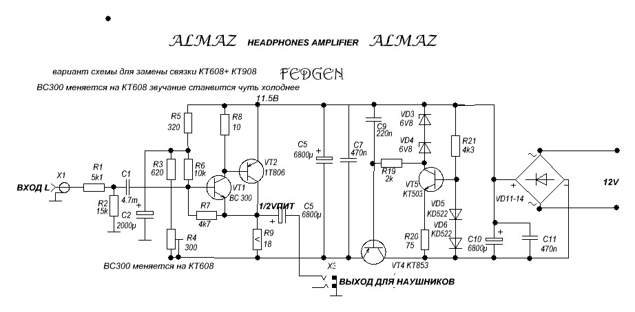

    Сейчас такой вариант слушаю. ВС300 терпимо греются.
