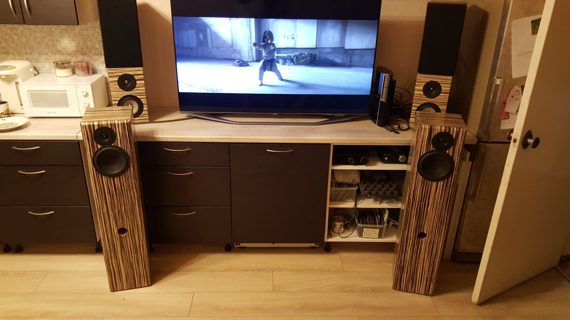

    Начинаю новый проект "ПроАк для бедных"
    Итак, прошло почти три года, наконец руки дошли до завершения проекта.
    Корпус:
    Сделал корпус из 24мм МДФ 1030х230х260мм (Высота х Ширина х Глубина) три распорки между боковыми и одна между передней и задней стенкой.
    Обклеил шпоном зебрано файнлайн по утюжной технологии, покрыл 5 слоями водного паркетного лака.
    Перенес ФИ на переднюю панель.
    Внутренний объем 37л.
    ФИ настроен на 32гц.
    Динамики:
    Scanspeak 18w/8535-00 + R2604/8320
    Заново перемерил и пересвел. Получилось очень ровно. ВЧ заменил на нормальный сканспик.
    Низ очень глубокий не выпирает и не сильно гудит.
    По генератору 30гц прям хорошо слышно на общем уровне, 25гц слышно тоже но уже слабее. Это с учетом стояков помещения.
    Ощущается присутствие инфраниза, но в композициях вообще не перетягивает акценты.
    В целом очень хорошая конструкция, слушать приятно, могу рекомендовать к сборке.
    Эдакая двухполоска с максимальным частотным диапазоном и с условно гуманной ценой.
    Собственно такую же цель и оригинальный проак преследовал.

    UPD: Подключил к цифровому усилителю NAD D7050 и наступило счастье.
    Самый низ поджался, перестал быть надоедливым, панч прорезался. Стерео панорама очень широкая.
    Я думаю эти колонки будут идеальным вариантом для недорогих усилков с ебея, типа FX Audio D802.
    (На картинке с кросовером, в режекторе не соединен резистор с катушкой. Конечно он должен быть соединен)
    UPD2: Динамики выбирались с учетом антивандальности. Чтобы дети не попортили так просто. Вуфер имеет колпачек вогнутый и твердый. Твитер ринградиатор тоже не повредить так легко, детям не нравится тыкать в пулю.

    Долго стояли корпуса с динамиками, наконец дошли руки довести до конца проект.
    Обклеил шпоном, нашел водный лак не вонючий.
    ФИ решил перенести не переднюю панель.
    Трубу подобрал из картонной трубки от плоттерной бумаги.
    Получилась 5см х 17см.
    Тритер решил заменить на сканспик вместо вифы, немного получше звучит и сделан аккуратнее.
    Перемерил динамики, долго мудрил как свести чтобы фазы пошли, в итоге адаптировал вариант кросовера от другой двухполоски и все срослось как по учебнику.
    Звук порадовал. На низкой громкости слышно низкие частоты, вечером слушать очень приятно. Видимо сказывает очень мягкий подвес.
    Колонки без тени сомнения отдаю другу.
    Повторять уверен никто не будет, поэтому чертежи и сопротивления катушек выкладывать смысла не вижу.
    Вторая колонка лачится еще, через недельку выложу фотки обоих в антураже.

    Проект успешно завершен.
    Пару дней обыгрался уже.
    С цифровым усилителем показали себя очень убедительно!
    Рекомендую именно в таком сетапе их слушать.
    Хороший контроль по всему диапазону, и панорама отличная.
