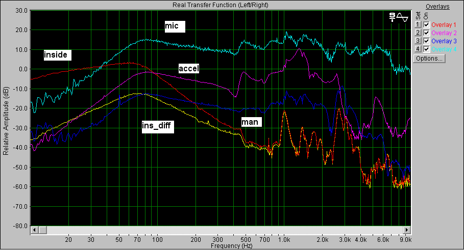

    Интересно, если датчик ЭМОС ставить а) на диффузор; б) как микрофон внутрь корпуса?
    Цитата с hi-fi.ru - тема "Практическая реализация ЭМОС в сабвуфере" ( http://dom.hi-fi.ru/forum/16/23956/45 ) пост 678:
    "... засунул свой пьезо-SPL-метр внуть колонки. Получилось любопытно - http://www.e646.narod.ru/pic/spl.png - голубой график (mic) - SPL с электретного микрофона, сиреневый (accel) - сигнал с датчика ускорения, закрепленного на диффузоре, синий (man) - сигнал с испытуемого датчика в ближней зоне СНАРУЖИ АС, красный (inside) - с него же, но ВНУТРИ АС, желтый (ins_diff) - то же, что и красный, только продифференцированный (R нагрузки пьезодатчика уменьшена с 3 мОм до 27 кОм). Так что идея вполне работоспособна, только сигнал с датчика надо дополнительно скорректировать. Для виброизоляции внутри АС датчик был просто обложен толстым слоем ваты. И очень желательно располагать его как можно ближе к диффузору, чтобы уменьшить временную задержку. А вот с резонансами корпуса и стоячими волнами внутри него надо бороться... Каких-то избыточных амплитудных нелинейностей с датчика зафиксировано не было. Обычный микрофон в этом случае - "слабое звено". "
    Вариант с установкой датчика ВНУТРИ корпуса АС мной не опробовался, но, ИМХО, имеет перспективу, так как не предполагает доработку ДГ. Правда могут возникнуть проблемы с устойчивостью ЭМОС...

    Nota Bene, Я и спросил потому, что пришло в голову: пьезодатчик в ЗЯ ИМХО должен очень хорошо отрабатывать (хотя бы чувствовать) изменение давления. Догда он должен корректировать не только глобальную АЧХ, но и, допустим, внутренние резонансы...

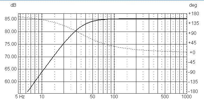

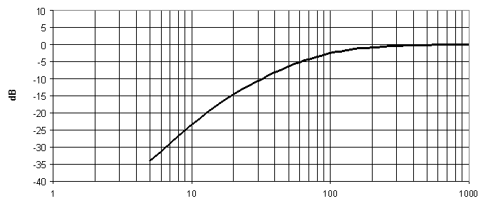

    Главное на мой взгляд то, что при использовании корректора Линквитца повышение мощности не носит такой катастрофический характер. Поэтому вариант ЗЯ саба маленького объема становится вполне реальным.
    Вот только нужно еще продумать такой момент. АЧХ исходного саба (см. рис.1) имеет завал -5 дБ на частоте 60 Гц. Если увеличить выходное сопротивление усилителя до 3 Ом (т.е. добротность головки), то -5 дБ получим уже на 30 Гц. Т.е. снизили частоту на октаву вообще бесплатно. И тут уже ее Линквитцем, Линквитцем!..
    А нет ли какого оптимума в таких действиях? Т.е. совместную работу кто-нибудь рассматривал? Или самому диссертацию писать?

    Какими бы способами мы этот диапазон вниз не расширяли, необходимое повышение мощности всегда будет определяться спектром сигнала и суммарной АЧХ корректоров. Оптимум в таком случае искать нужно, думаю, исходя из соображений удобства и простоты.
    Согласен. Но повышение добротности головки путем применения усилителя с ненулевым выходным сопротивлением (что-то типа лполу-ИТУН) не требует увеличения подводимой мощности. Поэтому и корректором АЧХ нужно меньше задирать, и тут экономия и попрет!

    А чувствительность головки у нас разве не упадёт с ростом выходного сопротивления усилителя?

    Надо добавить. При использовании отдельного активного низкочастотного звена с корректором, подключение надо инвертировать по отношению к СЧ/ВЧ секции. Т.е. включил саб без корректора послушал, включил с корректором - переверни фазу.
    я элементы ставил не подбирая,
    Можно воспользоваться другим вариантом программы. http://www.pvconsultants.com/audio/eq/linktran.htm Там, в закладке " схемы ", удобно наблюдать ошибки при подборе элементов.

    Если увеличить выходное сопротивление усилителя до 3 Ом ......
    Моделировал. Могу ошибиться, давно было. Тот же упрощенный корректор. Увеличивает ход диффузора.
    ИМХО использовать можно, только надо учесть, что с понижением частоты давление увеличивается с наклоном 12 дБ/окт, т.е. дифференцировать надо дважды.

    Идея в чем: добротность головки повышается (любым образом) и АЧХ выравнивается. Ведь жутко кривая АЧХ - признак неоптмальности системы в целом. Откуда она такая? По идее, если громкость падает - значит мощность куда-то девается. Тут 2 варианта: либо перераспределяется между звуковой и тепловой (т.е. SPL ниже, нагрев выше, сумма const), либо звуковая уменьшается, а нагрев тот же из-за снижения тока.
    В зависимости от этого и нужно рассматривать что выбрать (вых. сопротивление или корректор) с точки зрения минимизации мощности. А ход диффузора напрямую связан с громкостью - никуда не деться!
