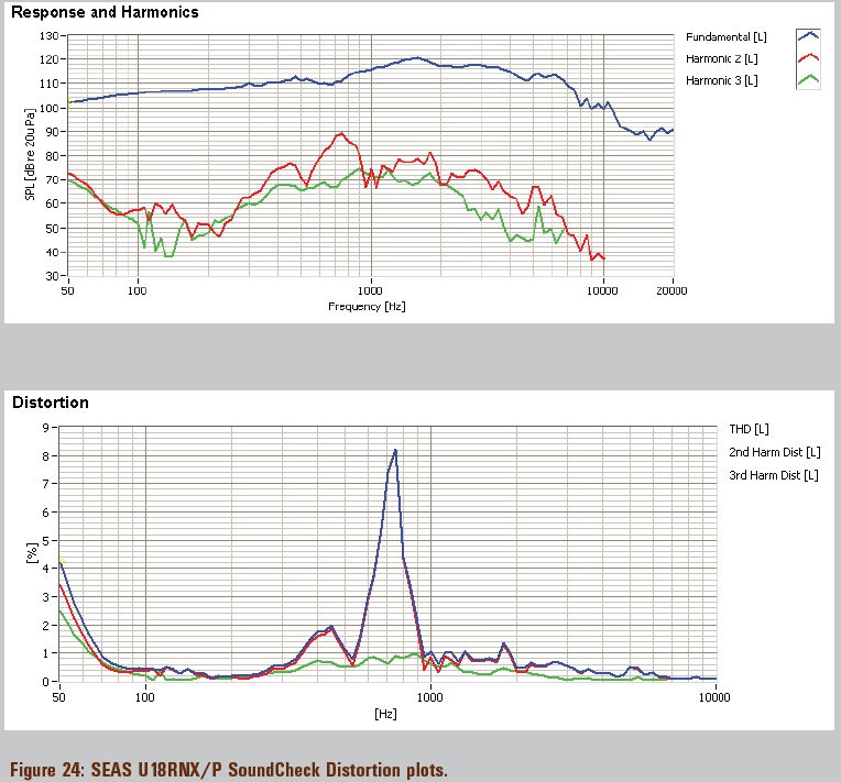

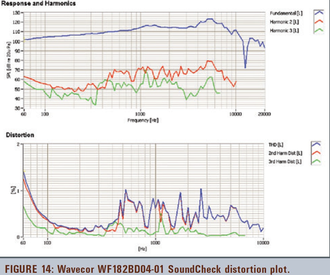

    Ооо это было сказано в мой адрес, что советую хрен знает что.
    Ок. Возьмем например новый U18RNX High Fidelity woofer... http://seas.no/index.php?option=com_...271&Itemid=247
    В журнале VoiceCoil (так себе журнальчик никому не известный и оборудование на котором там тестируют динамики тоже унылое). Тесты динамиков проводит Vance Dickason. Вы можете не верить мне, но ему стоит верить.
    Первая картинка High Fidelity woofer при 94дБ 1м, вторая "сказочный" WF182BD04 также при 94дБ 1м. Измерения проводятся с 10см. У него в каждом тесте расписана методика измерений, только никогда не приводятся субъективные аудиофильские оценки.
