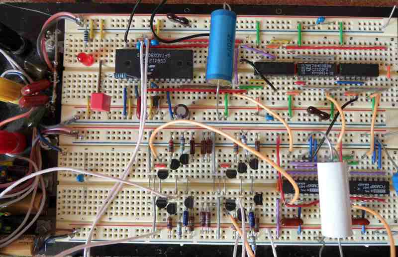

    Начну по порядку.
    Захотелось мне собрать СПДИФный ЦАП. Купил я WM8804 и PCM1754 Покурил даташиты,спаял все нормально работает...Однако звук у PCM1754 мягко говоря так себе.
    Потому решил я пробовать разные цапы привешивать к WM8804 и сравнивать.
    Вся конструкция собрана на макетке в виде модульного конструктора.
    Следующим ЦАПом был PCM1742 выдернутый из дохлого ДВД плеера.
    Скачав даташит на него понял что он SW control и расстроился,но не надолго.
    В даташите написано что при подаче питания на PCM1742 он ресетится и по умолчанию становится в режим 24BIT LJ. А так как WM8804 легко конфигурируется в этот режим ,то через 5 минут у меня уже все играло.
    к стати PCM1742 не сравнимо лучше PCM1754.
    Далее порывшись в хламе нашел 2шт PCM56P and LC7881.
    Но если с LC7881 все понятно у нее 16bit RJ MSB first. то PCM56P не могу вкурить и все!
    Собрать хочу по схеме во вложении CS8412+PCM56P только с WM8804 . Не могу понять что за режим такой у этой CS8412 L/R 16BITS LSBJ ??? И умеет ли WM8804 так выдавать??? вот помогите пожалуйста

    sashylet, тебе дали 100% рабочую схему - делать лень?
    AN207 тебе не поможет - работать не будет.
    С РСМ56 щасте достигается с повышением аналогового питания до предельного. Нужны теплоотводы.

    Цитата Сообщение от sashylet Посмотреть сообщение
    у адшек сигнал латч тоже должен быть в низу пока не загрузится первый бит
    В ДШ на 1851 такого ограничения не указано.
  12. #151
    Аватар для sashylet
    05.12.2009
    124
    По умолчанию Re: Помогите разобраться с ЦАПами PCM56P
    dortonyan, а на рисунке тайминги так же нарисованы...
  13. #152
    03.06.2009
    BLR
    3,997
    Не так же, посмотрите на тайминги для 1861, да и для 1851 - в принципе тоже.
    И вообще пофиг как нарисованы - это просто эскизы без обозначений, написано тлько, что выход обновляется по отрицательному перепаду lutch и все.
