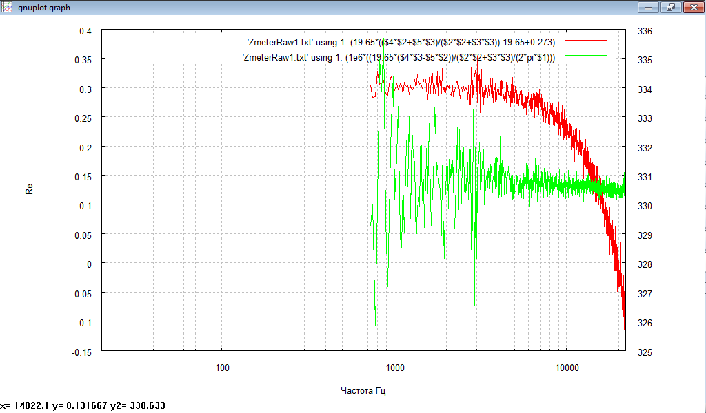

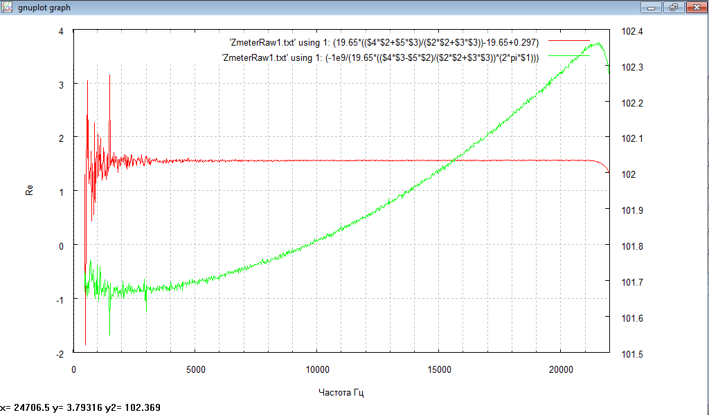

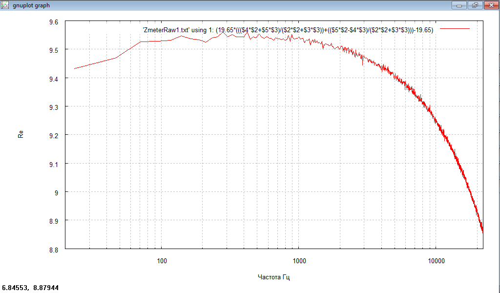

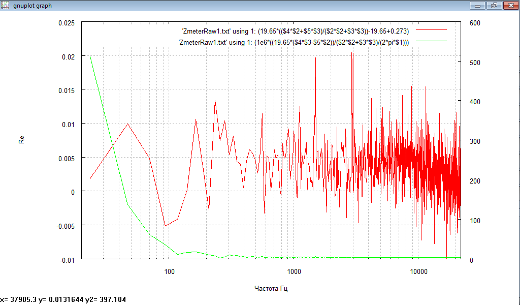

    Что то я подзаплюхался нарисовал резистор 10 Ом - какой то он кривой. Не соображу как калибровку прикрутить - она ведь должна вычитываться синхронно из обоих файлов, а если полосу сузили?(по If проскочит инструкцию, а надо вернуться?) если включить "модуль", то его ЧХ то же меняется от полосы, получится ли компенсация??? вопросы плодятся как тараканы
ID:	126802 калибровочный
    на НЧ загиб в разные стороны ???
    Кривой, потому что Вы опять смешали Re и Im в одном графике. Нельзя писать
    Re+Im, можно только Re+i*Im. Но Гнуплот, скорее всего, с комплексными числами работать не может и этого i не поймёт, поэтому Re и Im нужно расписывать отдельно.
    ($5$2-$4$3)/($2$2+$3$3) надо убрать, ведь у Вас же график активного сопротивления. Кстати, и загиб на НЧ будет в ту же сторону.
    Для реактивного будет отдельный график
    Im= 19.65*($5$2-$4$3)/($2$2+$3$3). Только он будет не совсем правильный потому, что калибровка для мнимой части сильно загнута и получившаяся Im у Вас пойдёт вниз, что соответсвует ёмкости, которой в реальности нет. Из-за подобных загибов на некоторых картах мой старый LC метр и показывал иногда ёмкость вместо индуктивности и наоборот, ведь в нём же не было относительной АФЧХ калибровки входа.
    Во-во, я в том числе и поэтому делал полиномы - они выдают результат от частоты (типа функция задана аналитически) не считаясь с длиной данных если функция задана таблично. Именно поэтому в том числе я и не могу по-быстрому безполиномную калибровку сделать. Может, пока начать с полной полосы, чтобы меньше проблем было?
    С Гнуплотом, наверно, не получится - ведь это же только графопостроитель, хоть и с некоторыми элементами математики. Он может, например сохранить данные в файл? Это к тому, чтобы посчитать калибровочную кривую, сохранить её, а потом считывать и умножать на данные измерений. Кстати, может ли Гнуплот загрузить 2 файла и отобразить результат математических действий между ними? Может Вам Маткад поставить? Он Re+i*Im понимает и может производить действия с комплексными числами.
    Ага, у меня тоже такое было, когда я программу писал.

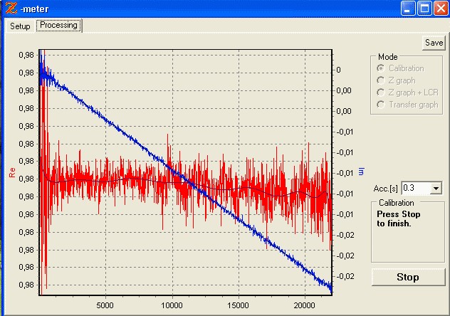

    Все таки хочу разобраться. Все по инструкции. Калибровка - добиваюсь качество - 82-84. Жму далее - на экране две пересекающиеся линии. Жму сохранить, пытаюсь мерить емкость - выдает хаотичные значения индуктивности. Может появится толковая инструкция к проге?
  13. #152
    Аватар для Борисыч44
    03.08.2005
    Киров
    6,157
    По умолчанию Re: Измеряем RLC
    Сохранять калибровку не надо - она автоматом вступает в силу.

    Корректно не меряется ничего.А сколько нужно ждать калибровки и результата? Завершается процесс калибровки как на картинке, у автора в мануале полосы паралельные, но я не могу этого добиться.
  17. #156
    03.08.2005
    Киров
    6,157
    При Асс=0.3 в течении секунды все устаканится - обычно 2-3 цикла
    на картинке вполне корректная калибровка, каждый цикл полиномы будут меняться (за счет шума) и картинка буде немного прыгать - можно её "остановить" - правой кнопкой мыши подергайте за график. Проверьте разъемы - с ними чаще всего проблемы.
    Возможно надо нажать "swap L/R" на странице "сетап"

    piter200,
    Калибровка хорошая, Борисыч44 правильно говорит,
    попробуйте swap L/R выбрать, в некоторых картах бывает, что левый и правые входные каналы перепутаны.
    А насчёт прыгающих значений - попробуйте ограничить диапазон, чтобы одни низкие частоты остались. Дело в том, что на высоких частотах у конденсатора импеданс может быть слишком мал по сравнению с опорным резистором (кстати, сколько он у Вас?), в результате Z вычисляется фактически из шумов, а зашумлённая Z - это зашумлённая C, которая у меня усредняется по всему диапазону измерений. И если в этом диапазоне шум преобладает, то результат соответствующий. У меня сейчас не сделана оценка амплитуды гармоник на предмет стоит ли её включать в это среднее или нет (как это было в LC-метре), поэтому пользователь должен сам выбирать диапазон измерений.

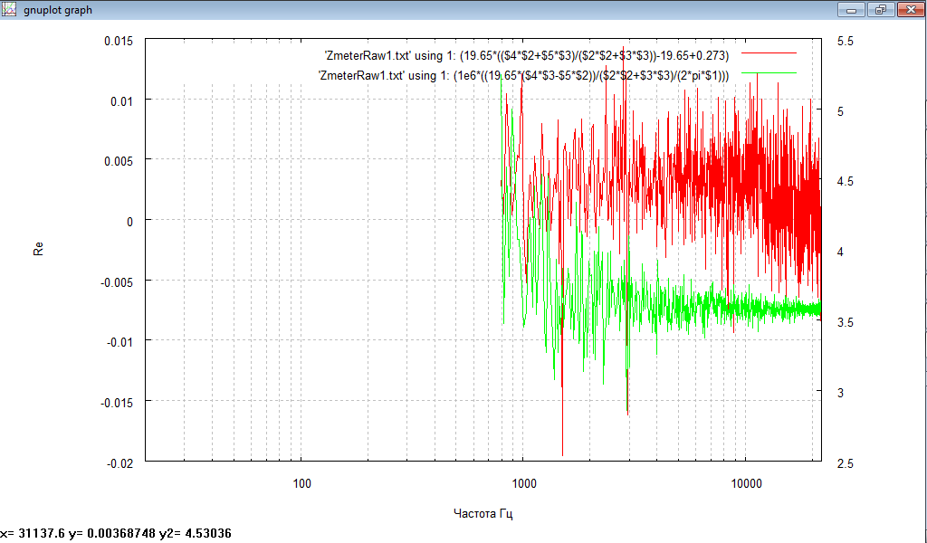

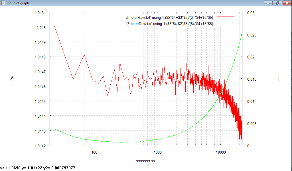

    Нарисовал Re и Im на КЗ
    Из за разного по каналам Кп Re получился отрицательным - его скомпенсировал поправкой (+0.273 Ома) загиб на ВЧ это разность АЧХ, на НЧ кривая немного шевелится, записать в файл частоту и поправку получилось, но только Re (Гну не хочет писать в файл в режиме "мультиплот" - когда на графике больше 1ой кривой )
    Заметил, что на холодном компе сопротивление на 17-20мОм больше, по мере прогрева встает в "0" (это уже видим ТКС резисторов в ЗК/АЦП - и это на пассивной варианте!)
    Страшная Im просится в файл, пока попробовал выразить её в Lпар - выше 2кГц вполне возможно - практически прямая линия,
    что делать с НЧ??? - осталось попробовать, в активном варианте, фазу скорректировать, на НЧ.

    Компенсировать надо не добавлением, а умножением - ведь амплитуда одного канала отличается от другого не на фиксированую величину, а на несколько единиц или десятков процентов.
    Вообще, правильно считать Z=Rоп*((UR*ULcal)/(UL*URcal)-1).
    Где все U комплексные и умножать/делить их нужно по правилам комплексных чисел. Т.е. по-хорошему, нужно считывать 2 файла - один калибровочный, а другой - с измерениями. Это в простом случае. Если Вы будете ещё делать калибровку на входную ёмкость, то Rоп будет тоже комплексное. И чтобы его вычислить, нужно будет считывать 2-й калибровочный файл - типа "калибровка большим известным резистором при большом опорнике". Если Вы захотите добавить ещё индуктивность проводов при малом опорнике - добавится ещё 3-й калибровочный файл...
    Итого Да, ещё забыл, калибровку на проникновение сигнала между каналами - 4-й калибровочный файл. Каждый калибровочный файл даст свой вклад в Rоп (или в какой другой коэффициент - сейчас сходу не соображу). И всё это комплексные числа в которых легко запутаться, если расписывать их покомпонентно в вещественные и мнимые части. По-отдельности Re и Im не делаются (вернее, делаются только сложение и вычитание которых тут почти нет), поэтому упростить ничего нельзя. Лучше всего это делать в какой-нибудь программе, которая может загружать и сохранять кучи файлов и работать с комплексными числами. Гнуплот, как Вы, говорите, может, но у него проблемма с читаемостью/записываемостью множества файлов... Если бы Вы смогли установить Маткад, например, было бы гораздо проще и меньше возможности ошибится, так как там всё наглядно видно, что происходит.
    Да это понятно, но боюсь запутаться с этими доп умножениями , и так вон какие то не совсем понятные кривулины появляются
    Гну для нашей задачи слабоват, быстро красивые картинки ещё может нарисовать, но кучу данных перелопатить Не знаю хватит меня ещё и на Маткод или нет
