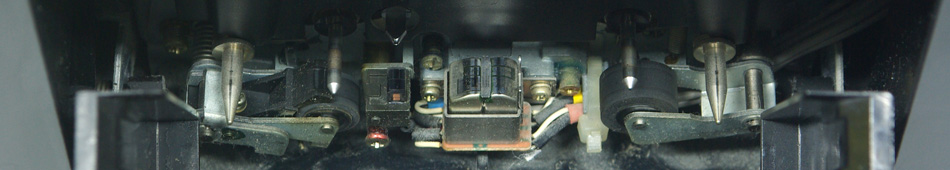

    Цитата Сообщение от alexf52 Посмотреть сообщение
    Имеется NAD6300. Весьма "продвинутая" дека и по приборам параметры очень неплохие. Но на слух что то не совсем так. По крайней мере на мой слух стоящий рядом Нак лучше.
    К сожалению я не нашел в сети почти никакой инфы по этому аппарату. Даже не знаю какие там головки.
    Monitor Series, 1987/91, 900$, 30-19k/3dB, 0,03%WRMS, двигатели 1DDC+2. Dolby B/C/HX-Pro, Dyneq, Bias, RC.
    Вот фото головок из сети. Поспрашивайте знатоков, расскажут.
    Судя по фото - ЛПМ от SANKYO, как у многих аппаратов, включая TEAC6030, 8030, ONKYO, NAK 3-го поколения итд.
    Вот я и спрашиваю, только где их найти, знатоков? Фото головок мало помогает - вот она дека стоит рядом и лупа тоже есть. Увы это не помогает мне определить материал головок.
    Все равно спасибо.
    Это интересно. Куда посмотреть чтобы убедиться? И главное как узнать материал головок? Аморфные как в Тике? Не хотелось бы доставать и смотреть под микроскопом.
    Иначе придется делать слепой тест УВ BERLIO на неизвестных головках.
    Это точно. Может Алексей поможет, как измеряя что-то определиться с материалом головок. Вроде, по потерям можно косвенно, но достаточно определённо судить.
    ---------- Добавлено в 22:38 ---------- Предыдущее сообщение в 22:35 ----------
    Там установлен мотор с червяком для привода программной шестерни с 3-мя контактными группами. Верхняя правая часть ЛПМ.
    И тормоз подающего узла осуществлён через резиновый пассик и ещё храповичёк там же.
    Тут и догадываться нечего, и лупа не нужна - головки пермаллоевые.
    Алексей
    Потому, что нет вставки рядом с сердечниками? Или почему?
