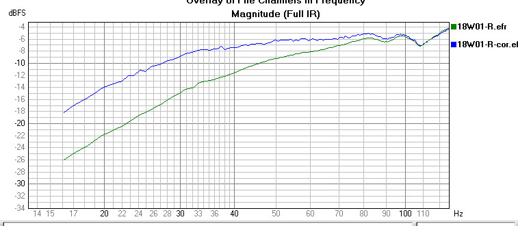

    Цитата Сообщение от AS79 Посмотреть сообщение
    Про голова 18" в ЗЯ 300л с коррекцией
    А по срезу -3 дб сколько у Вас снизу по ЗД (с учетом коррекции, головки в оформлении, всего прочего)?

    По умолчанию Re: Лучшее оформление для качественного баса?
    С коррекцией и без.

  5. #144
    С коррекцией и без.
    У Вас очень хорошо. По -3 дб около 33 Гц, по -6 дб около 24 Гц, и спад очень плавный - везде около первого, но всегда меньше второго порядка, а значит хорошая ПХ.

  7. #146
    Старался
    Такую плавную ПХ можно получить только двумя оформлениями - ЗЯ и IB.
