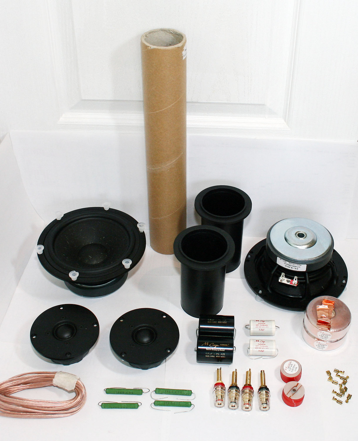

  20. #159
    16.03.2011
    Томск
    73
    По умолчанию Re: Создание акустики 5.1
  21. #160
    25.07.2010
    Саратов
    226
    Хороший набор, поздравляю
    ---------- Добавлено в 00:21 ---------- Предыдущее сообщение в 00:19 ----------
    Почем комплектуха для фильтров обошлась?
