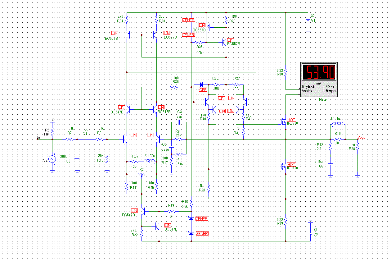

    Данная схема знакома уже более 30 лет и те которые собирали оригинал остались довольны и так что же потерпело изменений:
    1. Входной ДК стал каскодным + гст на 2-х транзисторах со стабилизированым опорным нампряжением
    2.Полоса частот УНЧ ограничена входными ФНЧ и ФВЧ на воде ДК
    3.Модифицированая схема синфазного стабилизатора тока покоя ВК
    4.Петля ООС по типу "Амфитонона"
    Собственно и все прошу не судить строго что ВК квази. Печатка каповский файл прилагаются.

    Цитата Сообщение от Little Jimmy Посмотреть сообщение
    выкладываю схемку
    Мне кажется, что нижняя нога R24 должна быть на минусе, чтобы R29 имел какой-нибудь (например, термостабилизационный) смысл.
    Также не вижу смысла в R28, если с его нижней ноги не поставить электролит на землю

    Jimmy, меня интересует вариант с полевыми на выходе. Если питание задрать до +-45 какие изменения в схему надо внести?
    (не слушай иликтрика)
    так пробовал в капе на IRL510 но надо корректировать ФЧХ не нравися
    хотя меандр довольно не плохой стоит поработать каповский файл прилагается там правда питание +\- 25в пробовал поднять до +\- 32в результаты не плохие но все же пока не то что хотелось бы получить прошу расценивать как "сырой" набросок который надо все равно доводить до ума что не так то просто сегодня на это ушло не мало времени пока подобрал транзисторы, как у Никитина или хотя бы способные открываться при 2 вольтах, а потом предстоит долгая работка по отладке схемы
    Почему бы не поднять ток транзисторов 2-го ДК до 2mA? Значительно снизятся нечётные гармошки. Правда ток х.х. полевичков подскочет примерно вдвое.
    Да и слабоватые они для задирания питания и умощнения схемы. Можно попробовать их сдвоить - нагрузочной способности второго ДК должно хватить(емкости гейтов этих полевичков небольшие).
    Little Jimmy, выше Anli высказался о назначении верхнего резистора 0,22 Ома в ВК. Поясни всё же,- в чём ты видишь его назначение. Или это отбалды просто по аналогии с известным усилителем Алексея Никитина?
    В корень зришь! Чтобы упрвлять затворами полевиков нужен ток так от 5ма про плечо и выше, иначе емкость затворов не прокачать , а значит и ООС не замкнуть - скорострельность ВК низкая. Да и нелинейность этих емкостей вносит свой вклад.
    Чесно сказать да подражание Никитину к стати может он к нам заглянет было бы не плохо
    По мне так это подражание TDA729x. Никитин как раз ушёл от такой схемы к плавающему второму диффкаскаду с местной ООС на нем.
    И что интересного заметил при токе покоя в 250 mA (я так понимаю класс АВ) спектр гармошек становится спадающий но как сие чудо при меньшем токе заставить давать такой спектр я увы не знаю с биполярами при 50 mA такой фокус получается
    Так ЭВРИКА наконец то посидев и посмотрев на форуме схемки нашел тему про какой то усилитель там где решался вопрос тепловых искажений в ДК и решил сделать также в своей сxеме во втором ДК правда немного упростив в итоге наконец то получил спадающий спектр при токе покоя в 53.9 mA схемку прилагаюправда в капе
    А на рисунке это не она?
    Ну то мелочи жизниона она
    Добавил петлевое, уменьшил колебания тока - вот гармошки и ушли. тот же эффект будет с буферами ЭП перед ВК. Попробуй СРПП на 2ой ДК, будет лучше
