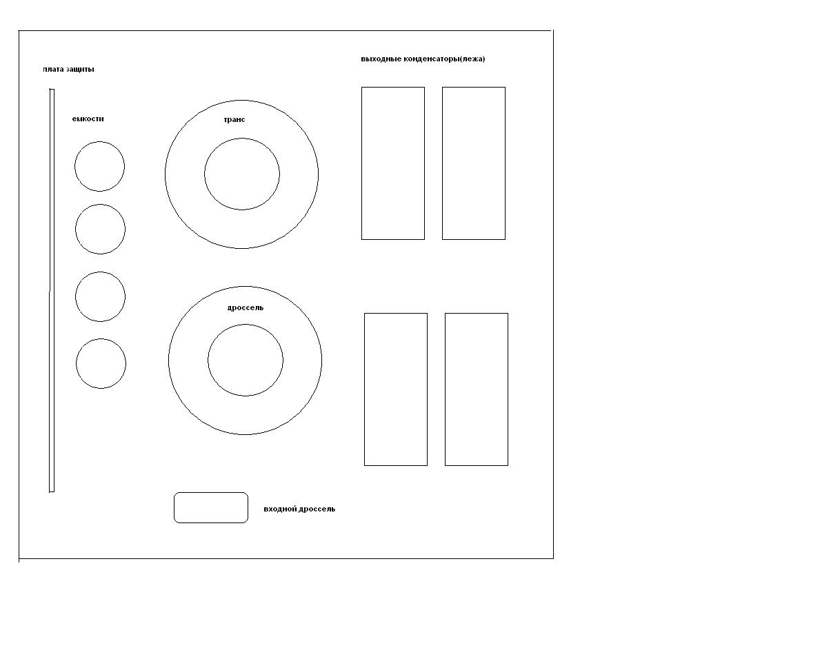

    А после паузы стоит обратить внимание на разрабатываемый здесь девайс.
    Да, кстати- возникли некоторые трудности с компоновкой. На скорую руку накидал примерное расположение узлов.

    .Ден., зачем тебе по две ёмкости во вторичке после дросселя. Для тех нужд, что здесь расматриваются достаточно по одному кандику на 2200 в плече. Остальные емкости должны быть возле усилков. Это же аксиома. Я в DC-DC приводил черновой вариант своей мини-платки, ну та, над которой ещё Иван смеялся. Рабочая 100%. Там как раз лежащие конденсаторы и дросселёк, развёрнутый перпендикулярно трансику. Может поможет? К сожалению, окончательный вариант платки остался на флешке, а я их теряю раза два-три в месяц.
    Думай. Думай всегда…
    Дык два питания на выходе будет- для ВК и для УН(ну или 15В, если кому они так необходимы.) Пока уперлись в габариты дросселя- решили все же сделать ДГС, и разместить 4 обмотки на нем- для плотной намотки сильноточной части похоже придется брать кольцо размером с транс

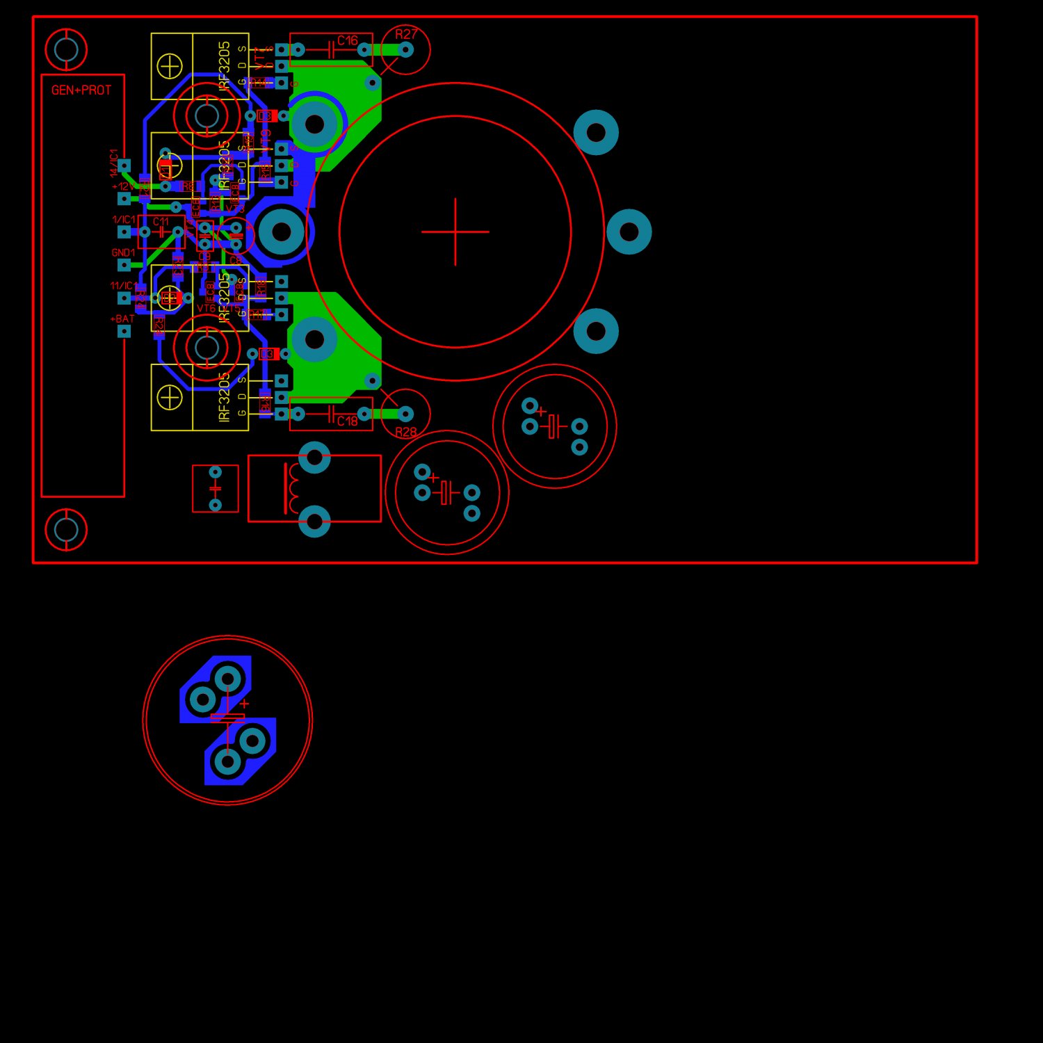

    OFF: Здрасьти, товаришчи! А вы тут, гляжу, конструктивной критикой различных конструкций заняты! Ну что же.... В поисках истины в глаз накернить - святое дело!
    А я потихоньку ПП черчу. Пока вот так получается. (Во вложении файл .lay , если надо - картинку выложу)
    надо картинку, живого места не оставлю, всё выкритикую, обещаю

    По умолчанию Re: Разработка моноблока универсально применения для авто.
    А мне кое-что не нравится. Ну не обессудьте - вредный я.
    И чо молчишь? Пиши - шо не нравится.
    ---------- Добавлено в 18:11 ---------- Предыдущее сообщение в 18:06 ----------
    IVX, у меня комп начал глючить - никак не хочет файл в gif экспортировать. Может кто-то из форумчан выложит.

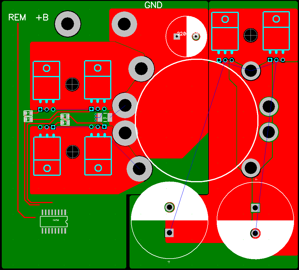

    Нате. Нажмите на изображение для увеличения.
Название:	PCB PN ver....jpg
    ИМХО. То, что сразу бросается в глаза.
    Ну во-первых по конструктиву. Ты привязываешся либо к крышке корпуса, либо к днищу, что в условиях ограниченного пространства, к примеру, под панелью не айс. Ключи нужно выносить на боковой радиатор. Если же это делать через промежуточный уголок мм 40, то увеличивается тепловое сопротивление. Ну, или радиатор под заказ. Второе - конденсаторы первички далеко от центрального вывода трансика. Третье - зачем ты ставишь вертикальные дрыны в снаберах? Они потом будут висеть и от вибрации рано, или поздно отвалятся. А при более тщательном подборе гейтовых резисторов можно слегка затянуть время заряда затворов, тем самым снизив выброс при коммутации ключей, и остаток погасить резистором снабера 0,25-0,5 Вт(возможно, что снаберы и вообще не нужны будут). В крайнем случае, при небольшом усложнении схемы можно ввести параллельную зарядно-разрядную цепь в управление затворами.
    Более подробно пока не обдумывается - уже мозх полуспит, - но в мелочёвке что-то точно не то.
    Кстати, и ноги бы трансику сдвинуть.
    Фсё - выдохся. Пойду-ка в люлю...
    Последний раз редактировалось Vjumajlo; 19.11.2010 в 18:49.

    Алексей, а что не так? Длинные силовые дорожки?
    Полигон между электролитами вторичной цепи (общий), закручен хуже не придумаешь.
    Полигоны длинные, широкие, рядом дроссель усилителя.
    Сильные биения обязаны быть, так как эти огромные полигоны лучат на дроссель.
    Там ещё есть схема со странной цепью, вместо цобеля, IVX не смог объяснить что это.
    Ну и сам усилитель работает с сильными сквозными токами, что в совокупности с излучением полигонов, даст слышимые призвуки даже в сабе.
    БП изначально планировался в отдельном корпусе. Радиатор- под платой. Как его расположить (как днище или как боковую стенку - дело каждого.
    Компромисс - или ключи разносить, или подвод питания к центральному выводу делать подальше. Поскольку дорожка там будет шириной 40мм - решил подвод питания оттащить.
    Мы рассматриваем начальный вариант платы.Резисторы положу, место есть.
    Какой чертёж транса дали - таким и пользуюсь.
    Напиши, как проснётся, ладно?

    LepekhinV, на всякий случай посмотрите, как это делать правильно https://forum.vegalab.ru/attachment....6&d=1281520231
  19. #158
    20.02.2007
    г.Рязань
    4,444
    IVX, спасибо! Руководствуюсь примерно теми же принципами. Проводники, по которым текут большие токи противоположных направлений делаю максимально большой площади и располагаю их на противоположных сторонах ПП (друг над другом).
    Вопрос такой: если расположить кольцо ДГС вертикально на ПП ( уменьшив площадь, съедаемую у платы), не возникнет ли каких либо дополнительных помех\наводок? (Предполагаю, что нет. Оси торов взаимно перпендикулярны.)
    И САМЫЙ насущный вопрос! Какие конденсаторы (марки и типы) корректно работают на частотах преобразователя? (Гражданы! Поделитеся инфой! Мы сами не местные... )
