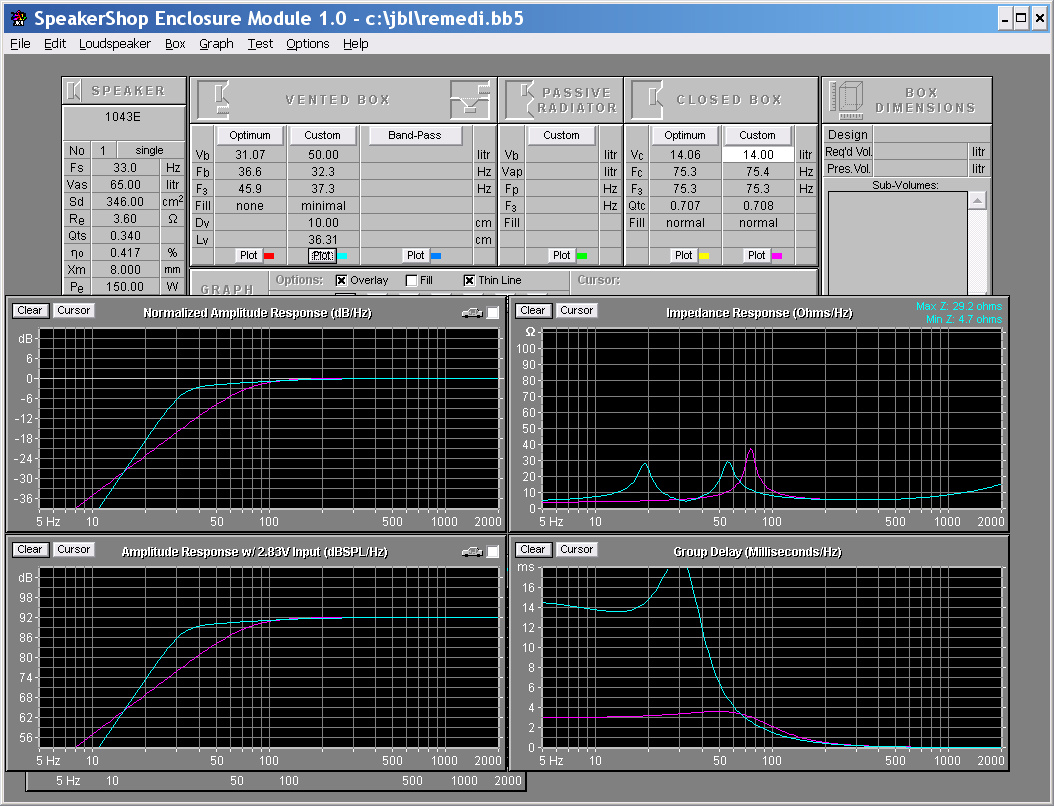

    В ЗЯ 14л получается 75гц по -3.
    В ФИ 50л с настройкой на 30(?)гц получается 37гц по -3.
    Только нафига оно автору? Пусть возмет ящик от помидоров, и бодается дальше
    по моему, речь шла о зя 90 литров.. какие 14? ..он в 14 по моему вообще с трудом влезет
    Дима, а какое там ГВЗ при этом, ты обратил внимание?
    А в 90л лучше не будет, у меня симулятор показывает вообще 90гц по -3. просто в бОльшем ящике будет медленнее спадать, например на 50гц будет не -9 а -7дб
    Так топикстартер хочет саб "не хуже, чем в домкино" - вероятно, коробочных (см. посты в других ветках). И, возможно, в ящике 15-90 л он получит желаемое. 75-90Гц - самое то.
    Саш, если РЕМЕДИ не знает, что такое ГВЗ, то какая разница...
    Ну програмка пишет что оптимальный ЗЯ под ваши параметры 14 с копейками литров. График ЗЯ там приведен для 14Л. Вот и все
