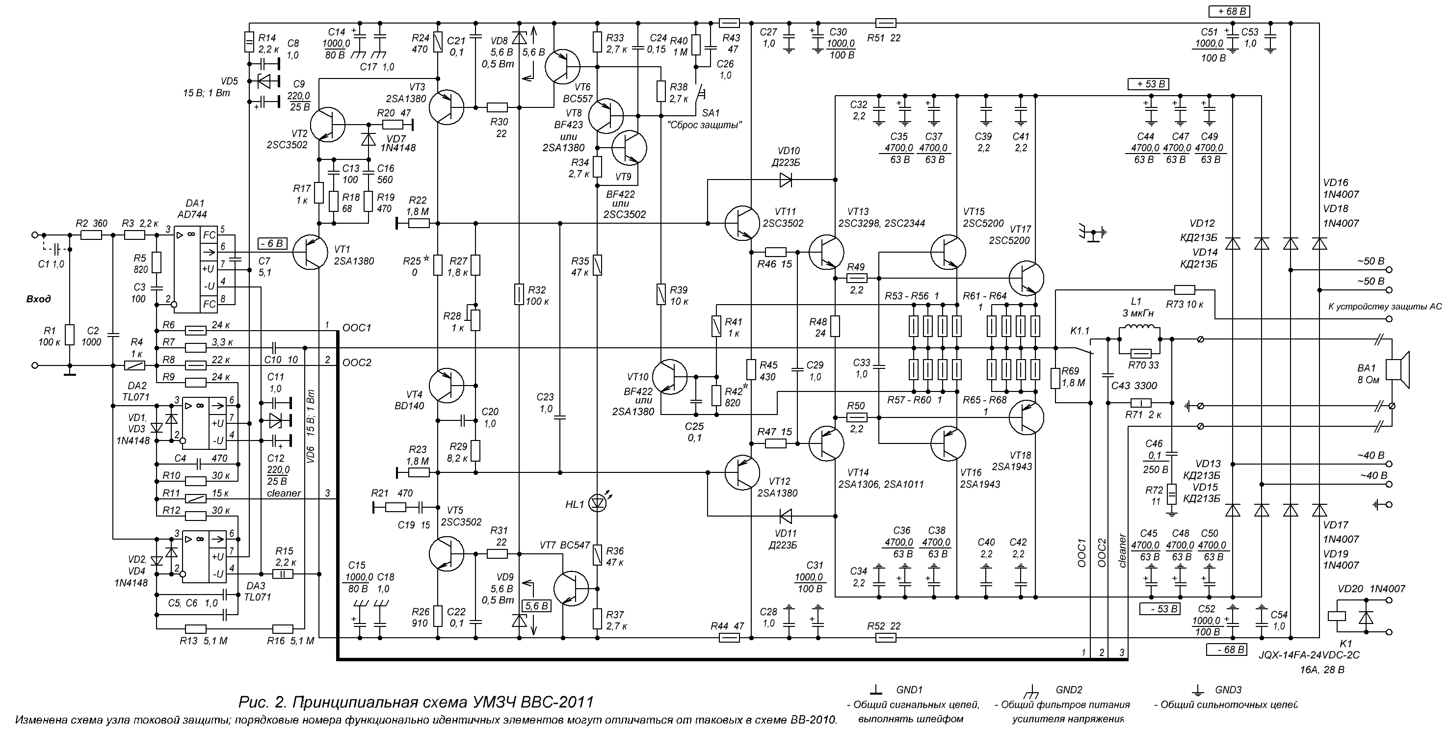

    Vetal_ek, Давненько не заглядывал сюда. Сейчас у меня трудится Усь ВВС 2011, в нём схема защиты слегка отличается от П. Зуева, работает правильно после настройки. Советую сделать в виде навесного модуля и подключить к нужным точкам, вырезав родную защиту.
  15. #154
    14.09.2012
    591
    По умолчанию Re: П.Зуев с многопетлевой ООС 84 по новому
    Цитата Сообщение от nvv957 Посмотреть сообщение
    Усь ВВС 2011
    Публикацию где можно подсмотреть? В защите от П. Зуева 1984 г. есть другая проблема. При срабатывание вых. каскад отключается, обратная связь естественно тоже. При этом с операционника идёт ни чем не ограниченный сигнал. Если в таком режиме оставить надолго, первый транзистор выгорает с дымом.

    http://www.stalker-lab.ru/forum/showthread.php?t=195
    И ещё, за чем оставлять надолго?
    В моем усе П. Зева защита родная , настроена по статье в Радио, тоже срабатывала от "ветра", после подбора R- 23 и 26(подстроечник) вроде терпимо. срабатывает при большем токе. Недавно гонял его на акустике 3,5 ома, держит не плохо.

    без регистрации не показывает (два раза пытался). Поисковик выдаёт версию 2012 г. В этот момент шла запись на магнитофон. А корректор уже был встроен в конструкцию. Прерывать не хотелось.
    Цитата Сообщение от Noev Посмотреть сообщение
    версию 2012 г.
Название:	Схема УМЗЧ ВВС-2011.GIF
  19. #158
    14.09.2012
    591
    В общем тоже самое. И проблема VT1 так и остаётся, если не "заглушить" каким ни будь способом операционник на время срабатывании защиты. Странно то, что на такую проблему ни кто не жаловался.
