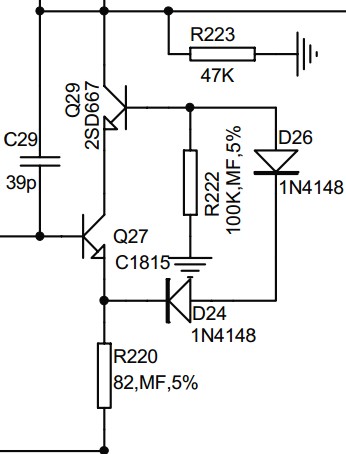

    ... При этом, практически, схема с каскодом удобней в реализации чем повторитель, даже сказал бы простая. Её и буду делать (после 06-го)
    Единственное с питанием каскода не знаю как сделать
    Вот так реализовали каскод во втором каскаде в nad c325bee (+-46 В)
    Может аналогично сделать..?
    Или аналогично R609, D603, D601

    По умолчанию Re: Модернизация ROTEL RA-06
    Делай как обычно, см. вложение.
    hfe_onkyo_a-8250_schematics_copy.pdf
    К сожалению так сложно реализовать, разводка платы не позволяет это легко сделать.
    НАДовкая реализация проще, её можно уместить на 1 макетку и провод вывести на массу.
    Так же будет работать? Хватит тока, и смещение напряжения? Может зенер диод 3.3 В? как раз на подходе

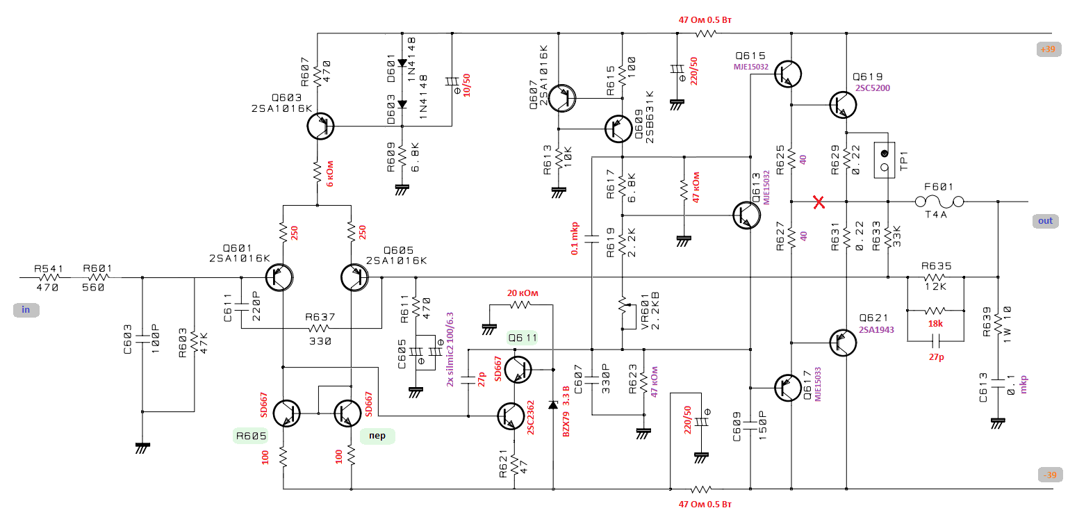

    Итоговая. Как раз транзисторов впритык хватит и ra-05 переделать)

    С607- какой то конский номинал. Уверен, что можно уменьшить минимум в три раза(на время манипуляции-лампу в первичку трансформатора). Стабилитрон тоже зашунтировать 10-100мкФ.
  10. #149
    10.07.2008
    648
    В ra-06 такой же есть только без резистора R623
    С кондюком тогда получиться большая макетка

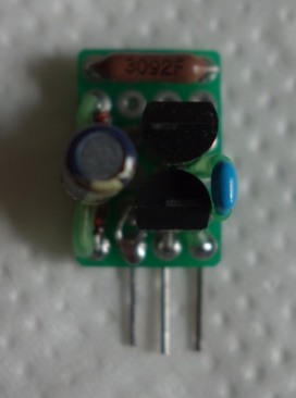

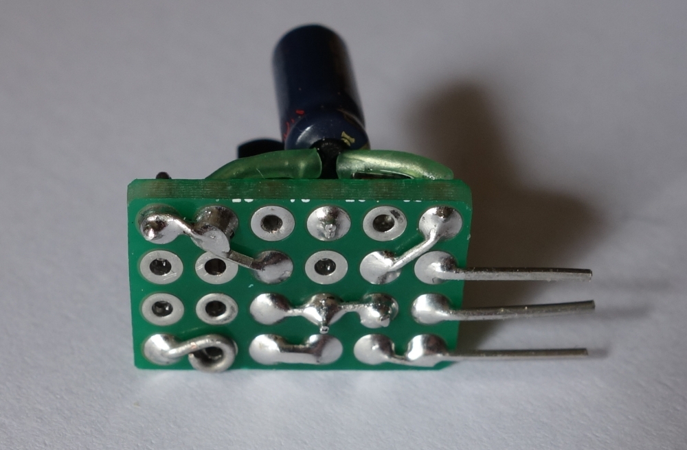

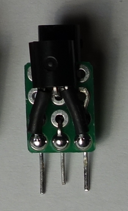

    Каскод.
ID:	266977 Нажмите на изображение для увеличения.
    singles123,
    Чот стабилитроны греется до 70 градусов.
    И каскод, на одном 55 на другом 65.
  12. #151
    Старый знакомый Аватар для singles123
    25.05.2008
    центр вселенной
    771
    Стабилитрон впаян правильно(в обратном направлении ) ? Напряжение на нем соответствует номиналу ?
  13. #152
    10.07.2008
    648
    Померил, стабилитрон 3.3 на нём 3.059 В
    По звуку, вроде даунгрейд , объёма меньше, по высоким если и есть улучшения они не существенные, по басам гундёш проскакивает, искажения большие (долго не послушаешь). Думаю в чём причина, может в резисторе?

    Действительно объём до последней вариации больше, бас телом чувствуется (хотя и не бъёт по груди). Отсюда, разделение по звукам, послезвучие длиньше. Высокие сейчас резковатые, и как бы больше на самых вч, не знаю лучше или хуже.
    По темперу каскод всё равно греется, померил 45-50 градусов. Выставлял 90% громкости, ОЧЕНЬ ГРОМКО, бас пугающе сильный, звук чистый, слушать реально продолжительное время, искажений следовательно мало.
