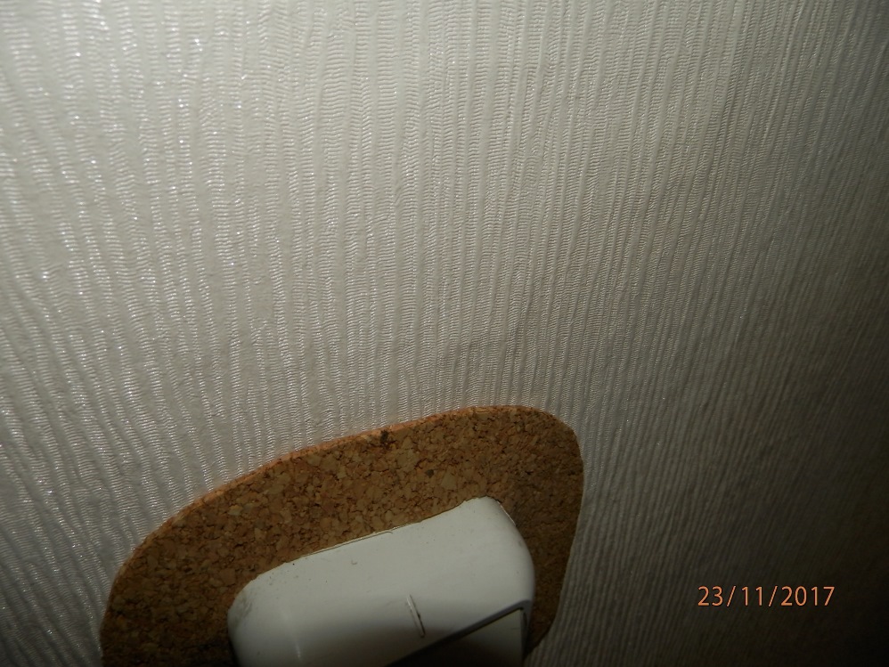

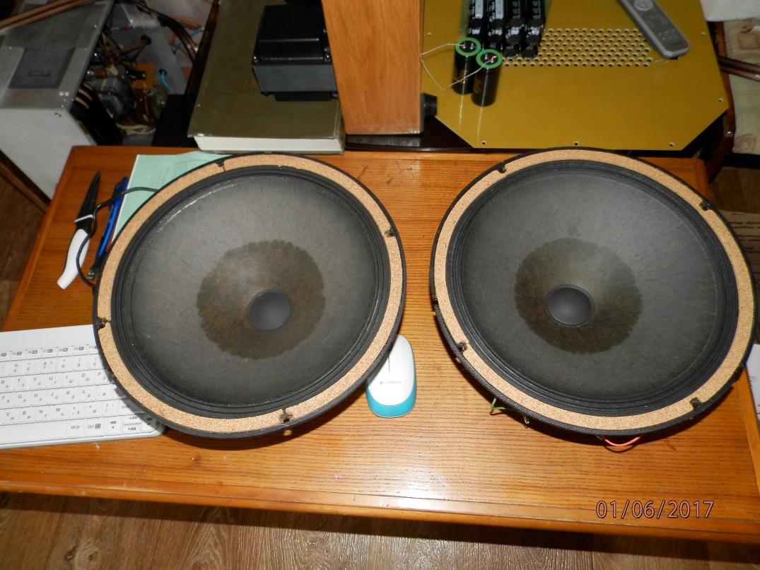

    Подложка под ламинат, ничего проще, дешевле и практичнее нет...
    "Жидковатая" и крошится,но как вариант раз поставить и более не трогать под сч или вч под НЧ от "12-15" по мне так не стоит или более качественную и дорогую.( Все... Извиняюсь ошибся..перепутал с пробковой подложкой под ламинат). Просто сам использовал иногда пробку (даже не подозревая ,что ее использовали с конца 60гг).
ID:	305784   Нажмите на изображение для увеличения.
