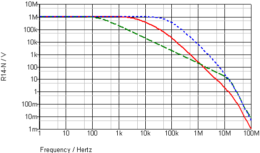

    попробовал схему в топике:
    синий - без коррекции
    красный - УН нагружен на 1нФ
    зелёный - коррекция Миллером 22пФ
    Комментарии?

    Комментарии?
    Ну и прекрасно. Теперь расщепляем миллеровский конденсатор на два последовательных, ставим резистор на землю из точки соединения. Получаем площадь усиления как на красном, а второй полюс -- как на зеленом

    Комментарии?
    Кг на 20 кГц и быстродействие для красного и зеленого?
    Кстати, как с устойчивостью? (скажу сразу - будет возбуд)
    Вот именно!
    схема без миллера имеет 2 полюса - один от диффкаскада ~ 30 кГц, второй от выхода УН и 1нФ ~ 4кГц - падение на ВЧ 12дБ/Окт - возбуд.
    Увеличивать ёмкость нагрузки ешё раз в 10 - alles kaputt.
    Индуктивная коррекция плюс "Ослабленный Миллер" даст максимальную площадь усиления и "првильный" спад АЧХ на ВЧ для замыкания ООС.
    Но вопрос : как без Миллера скорректировать усь с 120дБ усиления?
    Эту схему - никак. Собственно, а зачем "без Миллера"?
    Все нормальные усилители с глубокой ООС его в той или иной степени имеют.
    Можно попробовать индуктивную коррекцию+ конденсатор на выходе УН.
    Для этого первый каскад (ДК) нагружаем на небольшой резистор (1 - 2 кОм), т.е. имеем малый Ку первого каскада, и высокой полюс. Затем каскоды в УН+ тройка повторителей - высокий Ку УН, за счет высокого Rвых УН величина конденсатора на выходе УН невелика.
    Хотя и в этой схеме небольшая емкость Миллера в УН будет только на пользу.
    Можно, в принципе. Первый полюс -- нагрузкой УН на ноль, второй -- коррекцией по входу, ноль -- тоже коррекцией по входу.
