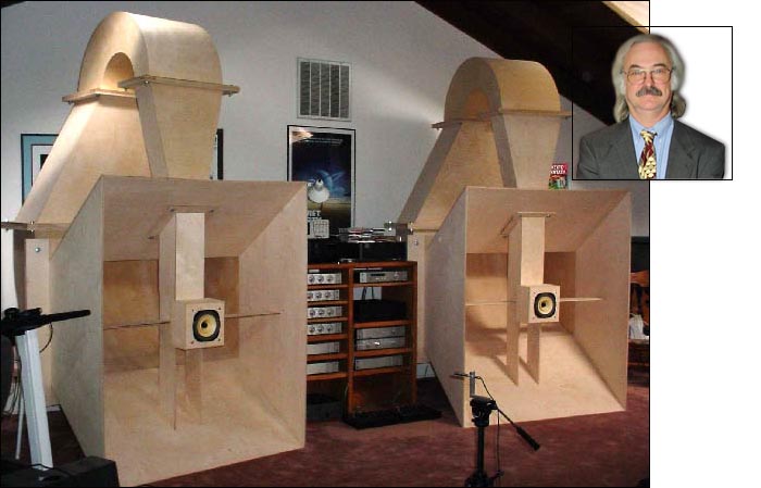

    По умолчанию Re: баги и радости ШП
    это все в одном фг? юнити хорн или собственное изобретение?
    собсное! Да, в одном, тыл - открыт, ниже - ЛАС саундбуфер

  7. #146
    13.11.2007
    МО Салтыковка
    77
    12,213
    Вот это красота. Даже трудно представить, как штуки звучат!

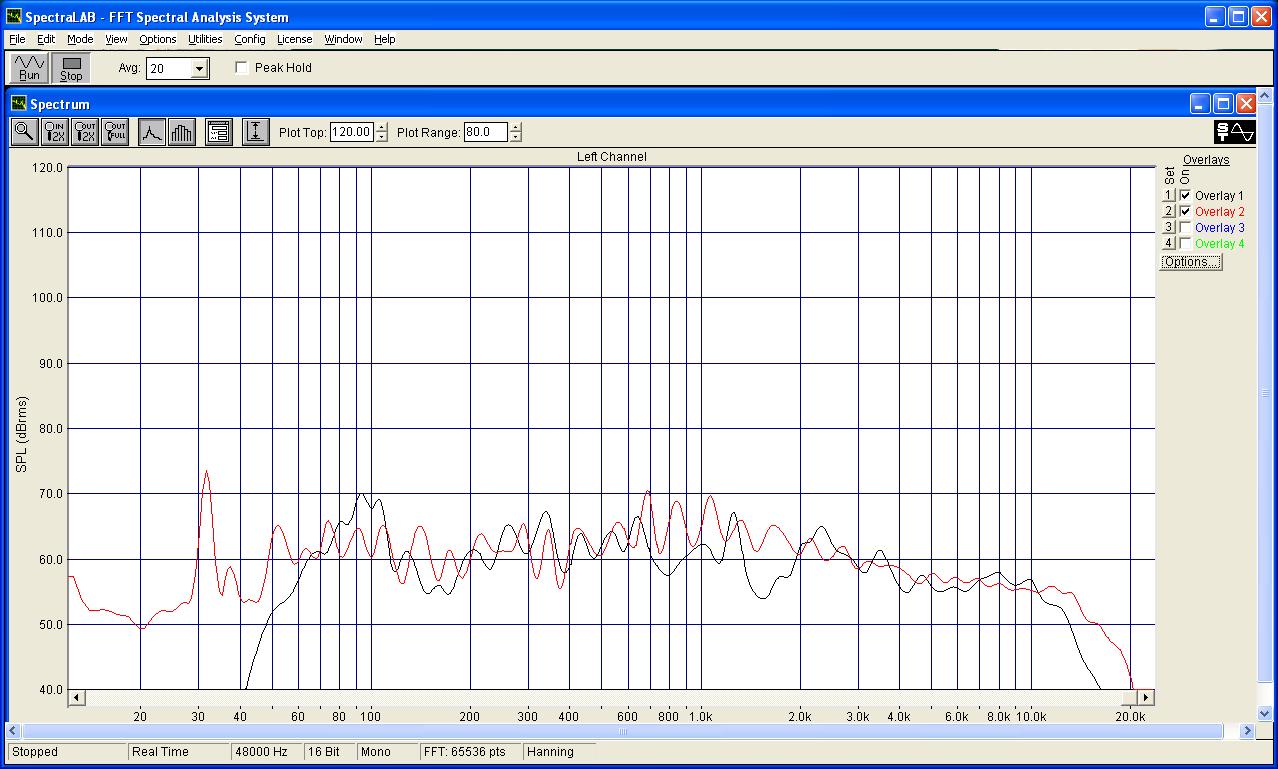

    Привет однопалатникам! Вот сегодня снял ради интереса два компакта:
    на первом неремастированные "Поющие гитары" (запись с торрента,какую мы в 70х слушали),на втором компакте - современный концерт "A-HA".
    Заметна разница диапазонов,первый -как раз для ширика.

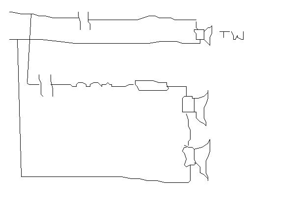

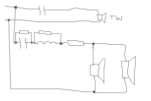

    Вот послушал вас, artmaster, и решил все таки фильтр переделать Включил динамики параллельно, добавил емкость конденсатора на твитере, стал ловить баланс микрофоном подбирая резисторы. Получилось удачно сшить всего-лишь с 4 омами на шириках, причем включенными параллельно, а не с >10. Индуктивность заменил на меньшую и даже еще зашунтировал ее и емкости резисторами. Очень удивился, что получилось сшить! Настраивал ночью слушать громко не мог, понравилось, но боялся, что будет "кричать" на большой громкости - слишком ярко зазвучало после того что было. Включил вчера - такое ощущение, что до этого была другая АС Уменьшение резистора и расширение диапазона шириков дало просто поразительный эффект! Женские голоса зазвучали так, что аж как-то неприлично, кажется что она меня еще чуть чуть и прямо поцелует Поет прямо мне в нос, аж хочется отодвинуться иногда рефлекторно Сильно раздалось эшелонирование - на диске Shillerа 2008 года совершенно четко голос - перед носом, барабаны где-то в районе АС, фоновые тихие звуки - где-то за окном Раньше звучание было спокойнее, но намного плосче. Так, что резисторы и фильтры перед ШП - не то что зло, а "очень зло", теперь понятно почему после утановки режекторов по рассказам ширики перестают звучать.
    Кстати интересный момент еще один. Раньше я воевал с небольшим покрикиванием, сейчас его совершенно не заметно, то-ли завуалировалось, то-ли из-за того, что усилитель стал лучше контролировать диффузор

  13. #152
    13.01.2006
    3,239
    ну вишь, не все в єтом ширико-фильтровом деле - єзотерика)) Еще немного и провода услышишь
    Последний раз редактировалось Charcoal; 22.12.2009 в 11:52.
  14. #153
    А кто говорил, что все эзотерика? Не, ну есть конечно товарищи, не будем называть, которые наотказ даже ТС отказываются мерять, только нюхают их и мажут всякой гадостью.
    По проводам вопрос разве не закрыт?
