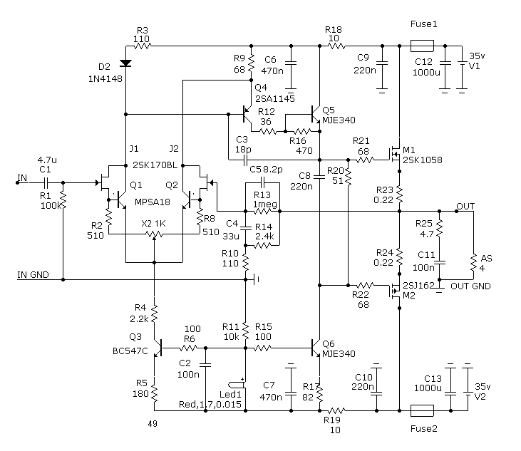

    По умолчанию Re: Аудиофильский усилитель своими руками
    А я вчера скуки ради поиздевался над этим усилителем на макетке(надеюсь автор меня простит) - в ВК воткнул латералы, УН по "шушуринской" схеме с током около 12mA, параллельник выкинул. Шустренький усилитель получился и звучит очень даже неплохо для такой простенькой схемки.
Название:	на латералах.GIF

    а с оригиналом сравнивали?
    ДимоныЧ, так я же написал - "поиздевался над этим усилителем на макетке", т.е., на макетке сначала и был собран оригинал, который немного и послушался и поизмерялся с разными ТП ВК. Дело в том, что у меня была всего одна подобранная пара IRF-ок, и я её благополучно убил вместе с драйвером(подстраивал ток покоя, и отвёрточка улетела в монтажку х.з. куда), нормальных MJE, кроме 340-ых, тоже больше нет, а парные латералы у мя чуть-чуть есть. Ну, и началась борьба со скукой.
