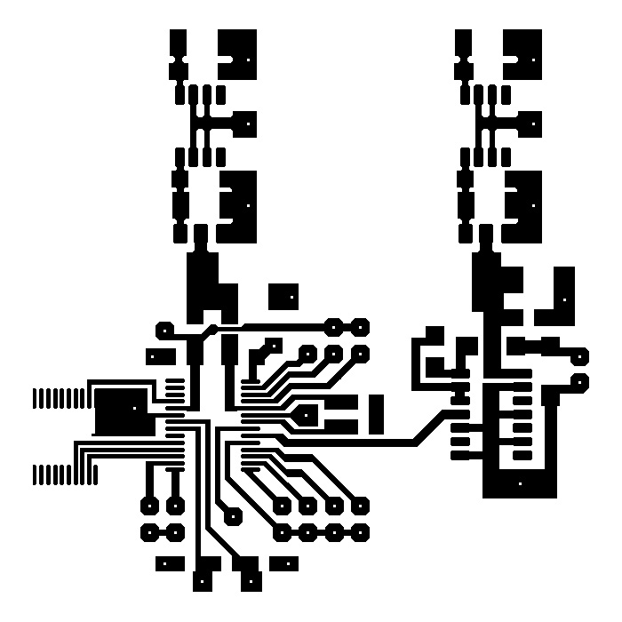

    По умолчанию Re: ЦАП своими руками (вторая ветка)
    Нарисовал кусок платы под DIR1703+AD1853, покритикуйте. Питание L78L09+REG1117-3.3 (5), обвес DIR в корпусах 0805, часть сигналов (RESET, UNLOCK и +VDD на 13,14 ноги для конфигурирования) подается проводами с обратной стороны платы, обратная сторона платы - земля.
    Самого смущают две вещи - 1) то, что под брюхом DIR не удалось полигон земли сделать, там идут сигналы всякие - критично это или нет??? 2) то, что кварц получился немножко в стороне, до него дорожки ~2см да еще и под брюхом DIR проходят - сильно это плохо или нет.
    Всё свободное место в дальнейшем залью землей.

  14. #153
    04.10.2004
    1,531
    Vic, лучше вместе с элементами выложи. Я если честно них не понял. Где DIR, где AD. Что за SOIC14 cлева?
  15. #154
    Аватар для Kompros
    11.03.2003
    1,405
    Вообщем-то пофиг.
    Кварц лучше поставить слева от DIRки, а SOIC14 (действительно, а кто это?) подцепить снизу с(раз)двинув дороги управления.
  16. #155
    04.10.2004
    1,531
    Доперло, SOIC14 - на нем генератор для DIR.
    Во все сигнальные линии, хоть они и короткие, антизвоны всадить не помешает

  18. #157
    не, это огрызок от соика AD1853 . Есть вариант кварц прилепить слева от дир раздвинув сигнальную шину - так лучше будет??? Просто если AD1853 лепить вниз, то MCLK очень длинная дорожка получится, что не есть гут...... А если кварц слева от дир лепить, то он получается в окружении сигнальных линий....эти сигнальные линии от кварца никаких наводок не хапнут??? (хотя сам корпус кварца с обратной стороны платы при пайке окажется...)
    Антизвоны в сигнальную шину - это резисторы 50-100 Ом в разрыв сигнальных линий или как ???

  19. #158
    04.10.2004
    1,531
    Vic,
    1853 не соик, а ssop. Она слева от Дир, горизонтально, так? А справа от DIR, которая тоже в SSOP, вертикально в SOICе что?
    Они самые. Можно и меньше 50, я по 27 ставил.
  20. #159
    Vic,
    Упс, не понял сразу про что спрашиваете....Это преобразователь SPDIF-TTL, у 1703 вход ведь TTL. Кварц внизу под DIR, генератора не будет пока... Так кварц оставить или налево от DIR его поставить??? Свои соображения я в своем предыдущем посте написал.....
