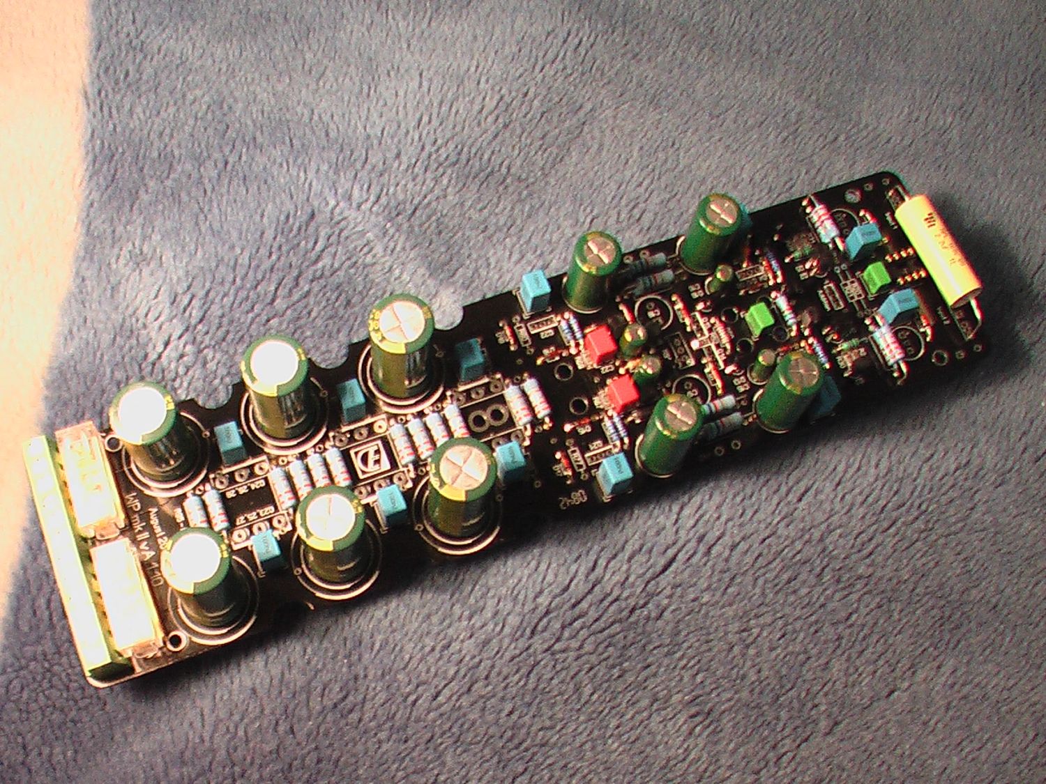

    По умолчанию Re: Собираем ВП2006
    Потихонечку продвигаемся вперед. Дальше процесс пойдет после появления остальных кондеров из Эльфы и радиаторов.
ID:	43084   Нажмите на изображение для увеличения.

  16. #155
    Зарегистрировался
    03.01.2006
    1,175
    Цитата Сообщение от Евгений Верис Посмотреть сообщение
    кстати, у тебя есть в конструкции и в разводке определенные недостатки ...
    Это типа поругаться или будем ждать конструктива?
  17. #156
    Аватар для ~D`Evil~
    03.02.2006
    Санкт - Петербург
    792
    Какие?
    По конструктиву я и сам отмечал, что не очень удачно расположены транзисторы термостабилизации (далековато от выходников).
  18. #157
    27.05.2004
    Мск
    1,412
    ну то что термокомпенсация далековато это одно, у меня кстати тоже - надо будем изменить.
    а в целом важное -
    - емкости (не малые) после предохранителей на выходниках - то есть горят предохранители - и вслед на разряде емкостей горит все остальное ...
    - как следствие предыдущего - большие площади земли и шин питания - доходит до всех кондеров у выходников. а эти площади надо наоборот минимизировать
    - регулировка тока покоя (мое личное ИМХО) - лучше все таки как было раньше оставить постоянные резисторы, подбора при настройке больше - но зато раз и навсегда, не собьется настройка, не пропадет контакт в переменнике ... все же надежность повыше
    это сразу навскидку, особо не вглядывался подробно ... основные недостатки в организации питания.
  19. #158
    Аватар для ~D`Evil~
    03.02.2006
    Санкт - Петербург
    792
    Евгений, дык я то электронную защиту не выкидывал, у меня все на месте
    Вот давайте ка здесь подробнее
    К слову о подстроечниках в цепях термостабилизации: благодаря тому, что у Владмира все в схемах продумано, при пресловутом пропадании контакта ток покоя уходит в ноль, что не несет никаких негативных последствий для работы схемы (может чьи-то уши уловят переход усилителя в класс В на малой громкости). У кого-нибудь кстати такое хоть раз было (в многооборотниках)? На моей памяти никто не жаловался, лишь высказывались опасения.
    P.S. Я, может буду немного резок, но все таки давайте обсуждать реальные недостатки а не высасывать из пальца всякие мелочи. Мне уже хватило словестной полемики от одного участника на тему того, что плата длинная и СМД потрескаются все если где-нибудь перегнуть, то же самое и про параллельное расположение относительно радиатора, мол те же смд перегреются и че-то там станет плохо всем.
