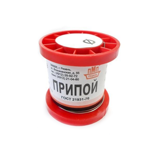

    новый подвид серебра заметил - http://shop.siriust.ru/product_info....ducts_id=31525
    этикетка производитель - ПМП, г.Рязань, ул.Вознесенская, д.55, на заполнение прайса сайта как принято у нас болт ))
    Припой-катушка Sn62.Pb36 Ag1.5 1.0 100гр - Цена: 690 p
    Оловянно-свинцовый сплав Sn62Pb36Ag1.5, легированный серебром до 2% предназначен для Hi-Tech электроники...
    Химический состав (%): Олово - 61.5-62.5; Серебро – 1.8-2.2; Свинец: остаток
    Температура плавления (°С): 185
    Рабочая температура (°С): 230
    Плотность (г/см3): 8,5
    Удельное электрическое сопротивление (10-8 Ом/м): 14.1
