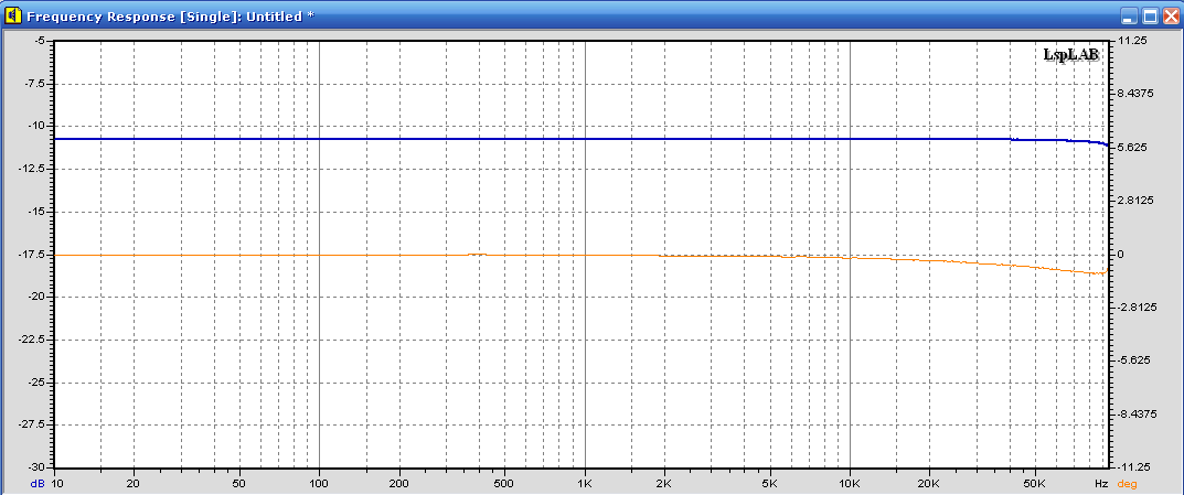

    Ну вот, а вы говорили что кроме тех дров что есть на родном диске ничего для нормальной работы не нужно -
    На оф сайте скачал E-MU® 0202 / 0404 / Tracker Pre USB Web Install Package v1.3 и вот во что эта машина превратилась, (см архив во вложениях)
    Обратите особое внимание на диаппазон измерений и цену деления шкал.
    В игоге вышел измерительный комплекс вот с такими погрешностями :
    Это кто такое когда сказал? Первым делом надо свежие дрова с сайта качать, как минимум что-бы прошивку обновить.

    mAxSpace, а что за картина была до обновления драйверов? Я измерял как саму E-MU 0404 USB, соединив вход с выходом (первое приложение, Fs=96 kHz), так и тракт целиком (второе приложение). Драйверы использовал те, что шли в комплекте.
    Если не ошибаюсь, на ixbt читал, что после установки "свежих" драйверов наблюдались какие-то проблемы. Я и не стал обновляться.
    Резкий спад посде 20кгц - как ни крути.
    Добавлено через 55 секунд
    Вот я год жил под впечатлений от этих слухов.
