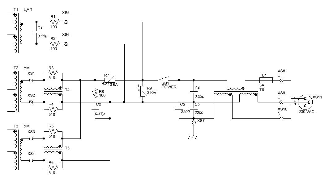

  17. #157
    Частый гость Аватар для Chaa
    23.08.2006
    Курган
    372
    По умолчанию Re: Моя сборка усилителя Vidalgo
    Цитата Сообщение от zindi Посмотреть сообщение
    А что у вас за фильтр сетевой?
    Сетевой фильтр делал по мотивам фильтра Л.Зуева из Радио 2008 № 1, стр. 17. Вместо мягкого старта у меня пусковой термистор.
    В общем-то все стандартно.

  18. #158
    15.04.2009
    35
    202
    спс,будим смотреть...
