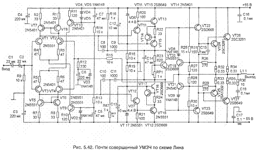

    14.08.2006
    205
    По умолчанию Re: Возвращение к старой разработке.
    Цитата Сообщение от Sagittarius Посмотреть сообщение
    Схема есть где-то здесь и на той ветке. Симетричный дифферециальный усилитель + ОБ с плавающими потенциалами баз и нагрузкой на резик, два каскада повторителя + гасящий резик, ОБ. Ну, и плюс 3к ВК и коррекция.
    Ткните носом пожалуйста:), а то тут стока схем всяких, что я просто ну не имею никакой надежды в них разобраться:)
    Мужественный ответ инквизитору:-)
    Проверялись ВК внутри стопроцентной ОС на манер шиклаи, с перекоррекцией:) 2SB649(69) + MJE15032(33) + MJL21193(94)
    Так что если уж в стопроцентной не заиграло, то в составе ООС и подавно соврет:)
    Опять же повторюсь, что нехватка нагрузочной способности усилителя напр прекрасно слышна, но это не умаляет той(субъективной) чистоты, глубины, приятности звучания, как будто пелену убрали:)
    Так что возьмите и послушайте, только соответственно чтоб хоть как то помочь усю напряжения включите предвыход по три в параллель(2SD1609SB1109 вполне подойдут итоговые 15пф усю напряжения не повредят на крайняк коррекцию измените) ну и выход хотябы по два в параллель, результат по звуку удивит, хотя повторюсь что в классической схемотехнике это конечно же тупик:)
    Можно правда как у Данилова в книжке - усовершенствовать усилитель напряжения вторым каскадом, но хрен редьки не слаще, хотя глубина ОС и повысится:) но и число каскадов останется:)

  16. #155
    25.10.2007
    1,645
    https://forum.vegalab.ru/showpost.ph...7&postcount=25
    Схему восстановили. От них разве скроешь! )))
    Шиклаи - говно, сколько раз уж говорить. Нельзя его в ВК со 100% ООС использовать. Только ЭП!

  18. #157
    14.08.2006
    205
    Полностью с Вами согласен:)
    Но это не умаляет:)
    А где токовое зеркало??? :)
    Ну а вообще Вы - извращенец:-))
    Если так уж неймется, сделайте усилитель на базе THS3001:)
    Выход на общий, съем сигнала по питанию, стабилизация тока покоя:)
    Ну а потом ловите возбуды:)
    Вообще неплохой усь должен получиться, жаль я уже отказался от подобных идей:)
