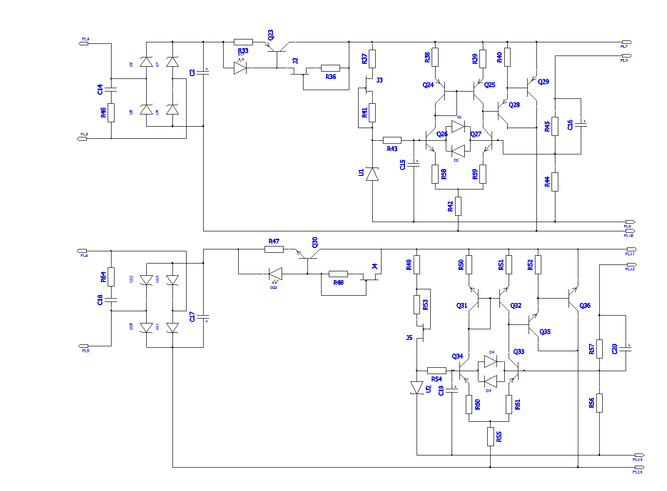

    По умолчанию Хочу снова Холтон, но чутка другой. Помогите, кто реально волокет в схемотехнике.
    Хочу сделать усилитель, в общих чертах - Холтон, с биполярным выходом, но хотелось бы его слегка усложнить, сделать чуть лучше. За основу взять то, что обсуждали здесь. Я это сделал вот в таком виде.
    Почему: я уже делал и мне на самом деле понравилось как играет, а еще очень понравилось, что сжечь не получилось, даже при старании.
    Зачем: есть корпус Эстонии, использоваться будет для измерений АС и на отмечаниях праздников на работе.
    Чего я хочу: сделать раздельное питание для УН и повторителя, принять меры к предотвращению насыщения и встроить защиту по току (при измерениях я частенько корочу). Ну и в УН добавить каскодов. В повторителе будет одна пара MJ21193\MJ21194 (ТО-3). В общих чертах вот такая идея.
    Помогайте.
    Все изменения будут складываться в этой месаге.

    Серый, вот эту Холтоновую модификацию я когда-то собирал, посмотри, если сцылка затерялась на просторах форума. Критиковать не обязательно, поскольку это живущая уже года три-четыре года у моего друга конструкция .
    С уважением, Сергей.

    а вы уже погнали после стабов конденсаторы больше чем я видел ставмить начинаете
    Шуток не понимаешь? 500-1000 там вполне достаточно. Можно небольшой резюк добавить между кондёром и стабом.

    Серёга, я как и Грей не понимаю. Мне оказалось не достаточно с последовательным. С параллельным вполне.
    Серёг, а чего не понимаешь? Я предлагаю заставить работать по переменке больше кондёры чем стаб.
    А намечался проект выходного дня...
    Не дадим твоему выходному дню пропасть зря
    Ну, звери, что там в повторитель добавить надо?
    Можно и так оставить , но я бы чуть по другому сделал, как в ссылке, которую выше приводил (пост 124). Два транзистора добавится и не будет защиты по току. Рисовать?

    Я говорю, что при 1000 мкФ слышу нехватку динамики при питании УН от последовательного стаба.
    Стаб у тебя симпатичный , я это уже говорил, когда мы его обсуждали. LM317 (в стабе) на таком маленьком токе не возбуждалась? Туда было бы удобно поставить полевик типа BSS139.

    Мой вариант:
    Не, ничего не возбуждалось. С ТЛ431 такое было, генерили пилу, а с этими нет. В этом варианте применены ЛМ лишь потому, что были под рукой, а полевиков не оказалось, к сожалению. В предыдущих вариациях ток через стабилитрон задавлся полевиком или биполяром с резистором и опорой, а не ЛМ-кой. В этот раз вот так получилось, в другой что-то иное сложится . Надо бы оптимизировать, конечно. Но и так выходное сопротивление получается низкое и чисто активное. Когда подавал на усилитель прямоугольник с номинальной амплитудой, в выходном напряжении параллельного стабилизатора появлялась пульсация с размахом 1,5 мВ, полностью повторяющая форму входного сигнала, безо всяких перекрёстных интерференций, выбросов и т.п.. Зер гут, короче.
    Да, это действительно зер гут. С простым параметрическим стабом полка тоже должна быть нормальная.
    Защиту по току надо! Может просто выходную тройку?
