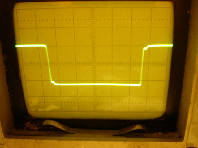

  10. #149
    23.10.2009
    Россия МО Клин
    1,035
    По умолчанию Re: Простой усилитель
    Входной сигнал 8кГц - на выходе 1V
    Коррекция ОС на грани возбуда (22пф)
    С9,С10 -75пф, тоже на грани возбуда
    Все детали и схема из первого поста с TL071
    Питание 40V на плечо.
    Входная емкость отключена (330пф).
    Не могу получить нормальный меандр на выходе,прошу совета опытных товарищей.
  11. #150
    Аватар для 25602
    07.07.2006
    Украина, Балта
    2,046
    Нужно подымать ток УН до 20мА. и ще посмотри картинку на выходе ТЛ071. Он тоже достаточно медленный.
  12. #151
    23.10.2009
    Россия МО Клин
    1,035
    Вот такое на выходе TL071 на 6-ой ноге, на входе идеальный меандр.
    Питание около 11,9-12 V
    Ток покоя УН поднял - 23 мА, ничего не изменилось на выходе, форма с завалом.
ID:	103865   Нажмите на изображение для увеличения.

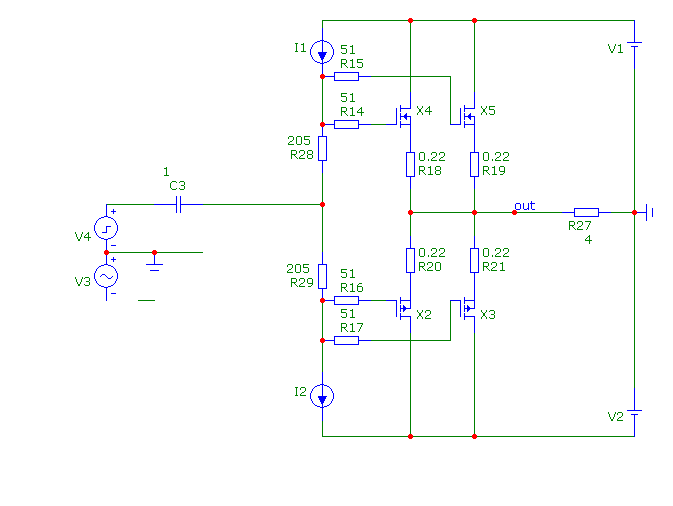

    Нифига там не надо в УН ковырятся. Тут проблема в ВК.
Название:	Новый рисунок (2).PNG
ID:	104192   Нажмите на изображение для увеличения.
Название:	Новый рисунок (4).PNG
  17. #156
    03.03.2005
    882
    Нужно R28 и R29 по килоому сделать. Картинки станут еще красивее
