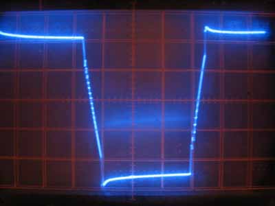

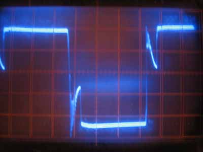

Все у Вас нормально. Просто под нагрузкой начинается
ШИМ за счет гарантированной паузы и выходное напряжение пропорционально уменьшается. Без нагрузки выходной выпрямитель и фильтр работают как амплитудный детектор. За счет сброса в паузу тока намагничивания, напряжение на первичке задирается на величину
падения напряжения на обратном диоде полевика и получаете повышенное выходное напряжение. Эти "довески" видны в начале
каждого такта на осциллограмме ХХ.

Вот осциллограммы напряжения на вторичке без нагрузки и с нагрузкой. 1 деление=2 мкс. Нагрузка проволочный 20 Ом 20 Вт резистор, его индуктивность во внимание не брал.

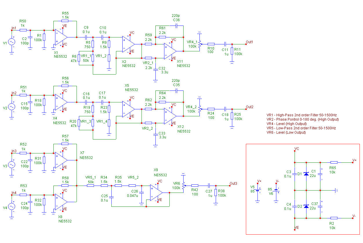

Подскажите по схеме: кроссовер со стабилизированным питанием - в Микрокапе схема питания в красной рамке как отдельная схема работает, а в составе схемы кроссовера - нет. Мне кажется что это глюк Микрокапа и схема стаб. питания должна работать.
Последний раз редактировалось Niroborn; 15.03.2007 в 14:07. Причина: Добавлено сообщение
Всё должно работать. Возможно в микрокапе питание операционников получилось продублировано, т.к. он сам создает источники питания для них, а Вы еще на стабилитронах навесили питание.
Ну в смысле там на рисунке в красной рамке схема стабилизатора напряжения -+85->-+12 на стабилитронах (1N4247). Должна такая схема стабилизатора работать?
Дело в том, что в Микрокапе эта схема не работает, а я думаю, что она должна работать и Микрокап просто глючит по этому поводу.
Добавлено через 4 минуты
Нет питание не продублировано - я это проверил.
Вся фишка в том, что если от стабилизатора отсоединить VC и VE, то он работает, выдаёт +-11,85в.
Ну да ладно, рас решили что должно работать, то оффтопить не буду.
