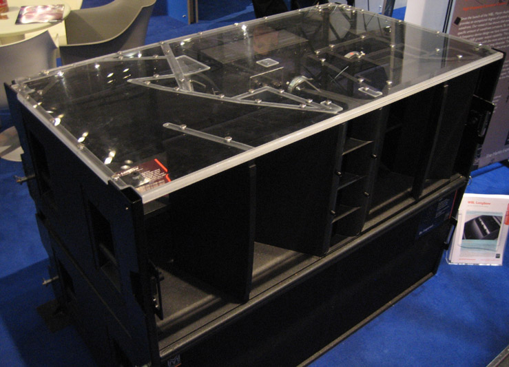

    Всем привет. Что то подзатиихла веточка.
    Интерестно, у кого то имеется в наличии полная инфа по W8L, ну всякие там чертежи и тому подобное????

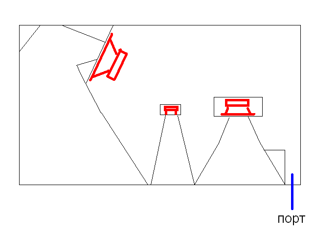

    что-то так.................

    Yury, Чем плох то вопрос??
    Саш, я тут примерно то же нарисовал от руки, только рупор НЧ длиннее, и начинается примерно от СЧ бокса.

    А его здесь длинее вроде и не делают, а нагружают динамик на порт с большой задней камерой, и настраивают ФИ достаточно низко.

    И данными действиями не существенно теряя в давлении, атаке и дальнобойности, расширяют НЧ диапазон. Вывод: данная конструкция более "удобослушаемая" в варианте с VLX.

    Tania, а в другом ракурсе фотки нет?
    infra1, если срисовать сможете-будет очень интересно поглядеть, а может и пильнуть А волноводы для драйверов у пиаудио есть....

    Нет. Только такую нашел.

    На самом деле не хватает теории по расчету пуль для СЧ рупоров. Массив уже прорисовывают. Жаль только, что это W8L, а не W8LC. Для меня это более интересно для моих задач.
