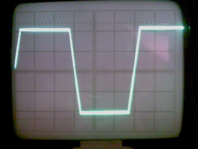

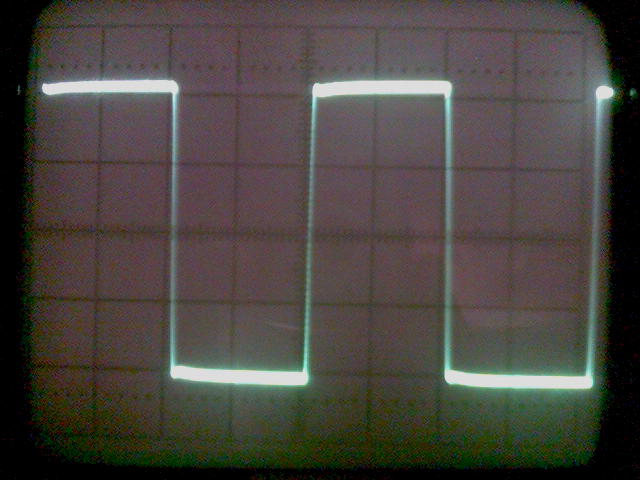

    Ну если питание под сотню, то на ампер 40 катушку намотать это весьма громоздко.
    ну а что остаётся делать, только раздувать габариты и закладывать бОльший типоразмер.
    Не могу найти автора.
    Алексей, это был я. Подобное решение уже видел, помоему Виталий (Witali точно не помню) успешно апробировал его.
    Добавлено через 4 минуты
    Цитата Сообщение от alex-pab Посмотреть сообщение
    Да и не представляю как в свете этого топика Вы сделаете приличную схему управления ключами в УМЗЧ класа D...
    а что значит приличную ?
    зы: скриншоты качественного клипа с 1мкФ в бутстрепе (клетка 2мС,20В)
    тотем пола (клетка 2мкС,20В) и выхода LC фильтра (клетка 0.5мкC,0.5В).
    Последняя мне нравится особенно, никакого звона и переходного процесса при переключении. Ранее проскакивала статья Бруно о разводке ПП с целью уменьшения EMI, у меня даже симпотней в этом плане получилось
    тотем пола (клетка 2мС,20В) и выхода LC фильтра (клетка 2мкC,0.5В).
