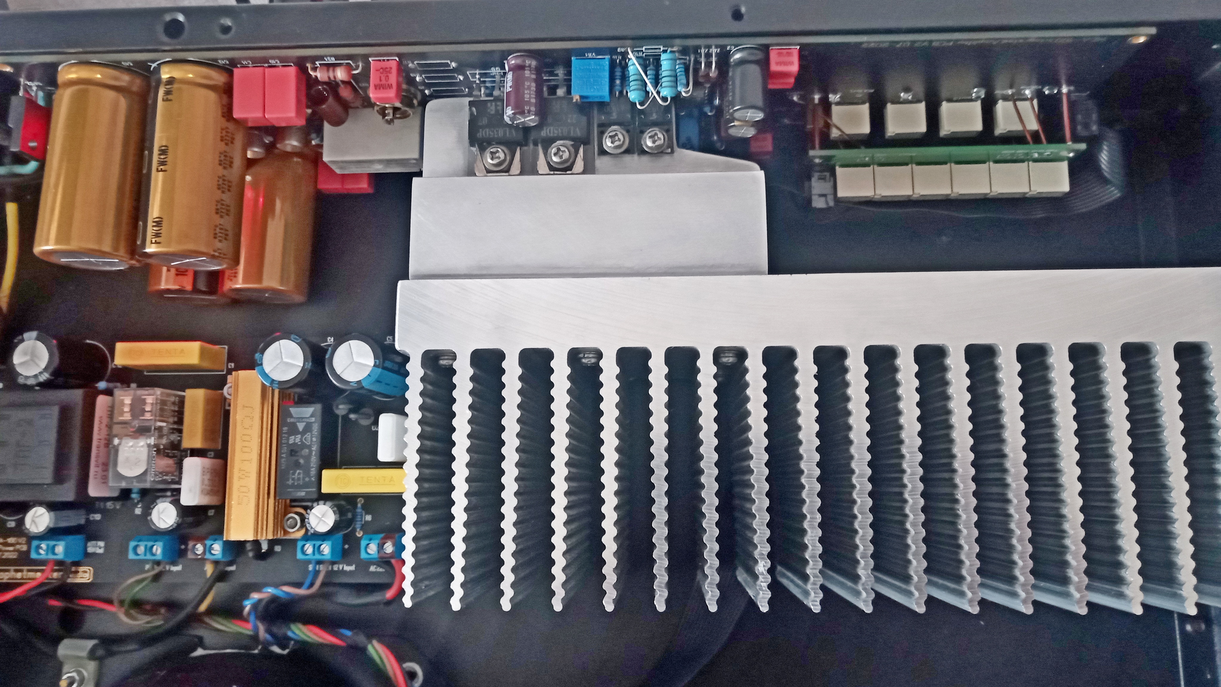

    Этот УМ является третьей модификацией бюджетного усилителя, который был создан по просьбе моего друга, под его проект восьмиканального УМ для построения четырехполосной активной АС. Не знаю, будет ли продолжение в виде 8-ми канального аппарата в одном корпусе (друг остыл к многополосному усилению, как мне кажется), но вариант стерео получился интересный. Для создания данного образца был сначала заказан корпус на Али, а потом, чисто под него, разведена плата. В данном случае это необходимое условие, потому что весь усилитель (кроме силового трансформатора, сетевых фильтров, БП для РГ ATT-6 и селектора входов Максима Волобуева ATT-6) интегрирован на основной плате. На ней выпрямитель, электролиты и шунты фильтра питания, оптронная защита АС с реле, два канала усилителя, селектор входов (разведен на плате, а РГ ставится вторым этажом). Корпус был выбран такой: https://aliexpress.ru/item/327927612...65d94aa68d3AQX - симпатичный, но оказался стальным. Алюминий только лицевая панель - между отверстиями под терминалы АС нужно делать пропилы, по идее. Но я поленился (Сейчас они уже сделаны) Да и некогда было: заканчивал сборку перед самым началом Выставки РосХайЭнд 2021, на который хотел взять его с собой. Из комплектации корпуса не подходят разъемы RCA - у них гайка внутри, а нужны с гайкой снаружи, да и качество этих гнез RCA так себе. Акустические терминалы тоже "не айс", но их оставил.

    Основная особенность УМ - отсутствие проводов в сигнальных цепях и короткий путь сигнала от входа до выхода. Как видно из фотографий - плата одевается прямо на входные и выходные терминалы.

    Схема усилителя очень простая - ОУ с плавающим питанием и обычная двойка на выходе. В оконечном каскаде две пары Санкенов. Все. Однако он играет и очень неплохо, поэтому решил поделиться разработкой - могу заказать платы для желающих собрать самостоятельно. Плат всего две - сам усилитель и БП для РГ Antecom с встроенными сетевыми фильтрами от помех, от постоянного напряжения в сети, а также реле софтстарта, которое тоже управляется от контроллера Максима Волобуева. Можно использовать вариант от Максима - на его плате БП тоже все необходимое есть. Полный бюджет усилителя (с корпусом и комплектом АТТ-6 с ДУ от Максима Волобуева) получился около 40000 руб, но это на платах Резонит (с медью 105 мкм) с очень хорошей оригинальной комплектацией из магазинов Терра Электроника и Промэлектроника: ОУ - AD843, резисторы Wishay, Firstronics, TE-connectivity, реле Finder, Shcrack, Fujitsu, электролиты Hitachi Aic, Nichicon KA, KZ Muse, PW, FW, транзисторы Toshiba и Sanken, тор 450 Вт от Аудиоинструмент, пленочные конденсаторы Wima MKP и т.д. Катушка на выходе намотана моножилой 1 мм в лаковой изоляции, 12 витков на оправке диаметром 6 мм.

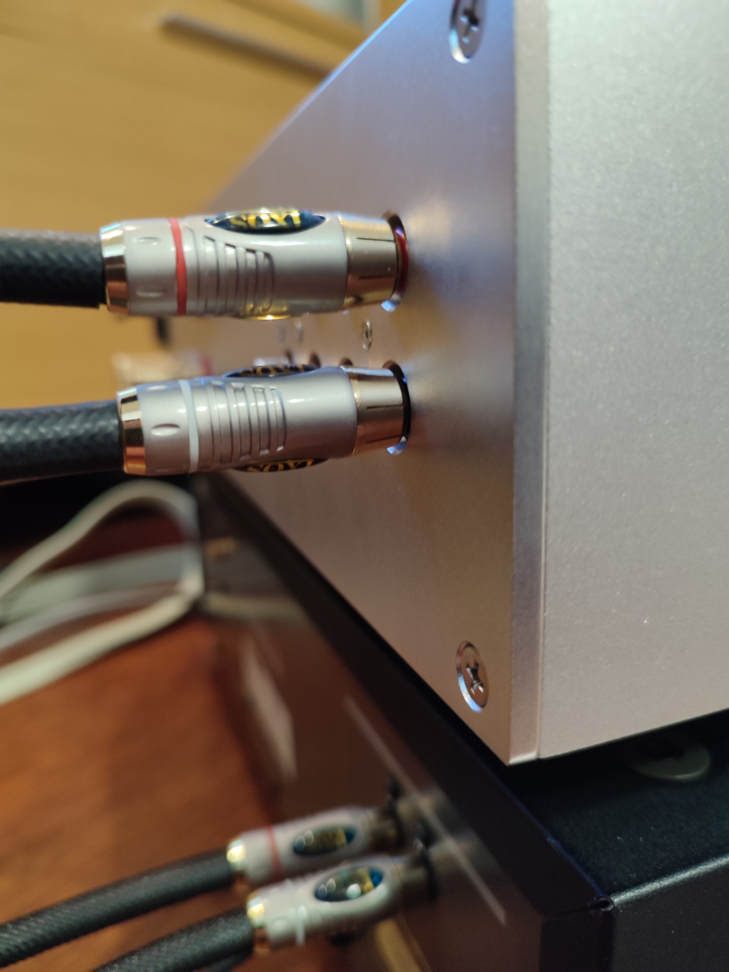

    С Али - корпус с акустическими терминалами, гнезда RCA с родиевым покрытием и стальной экран для тора. Есть одна трудность при повторении сего девайса: так как выходные транзисторы стоят на плате вертикально, то для сопряжения их с радиатором охлаждения нужно дополнительно изготавливать П-образную медную пластину, "ноги" которой входят между транзисторами, а "крыша" притягивается к радиатору. В принципе, из меди толщиной до 2 мм её можно сделать дома, если есть тиски и молоток Нашел фото усилителя второй версии (с одной парой Санкенов на выходе), где хорошо видно эту пластину, как раз из меди 2 мм толщиной:

    Усилитель имеет только один подстроечник - ток покоя. Нужно выставить 70-80 мА на пару и если все остальное верно собрано из исправных деталей, то аппарат сразу работает. Время задержки подключения АС задают R8 и C2. При указанных номиналах задержка составляет 5-6 сек.

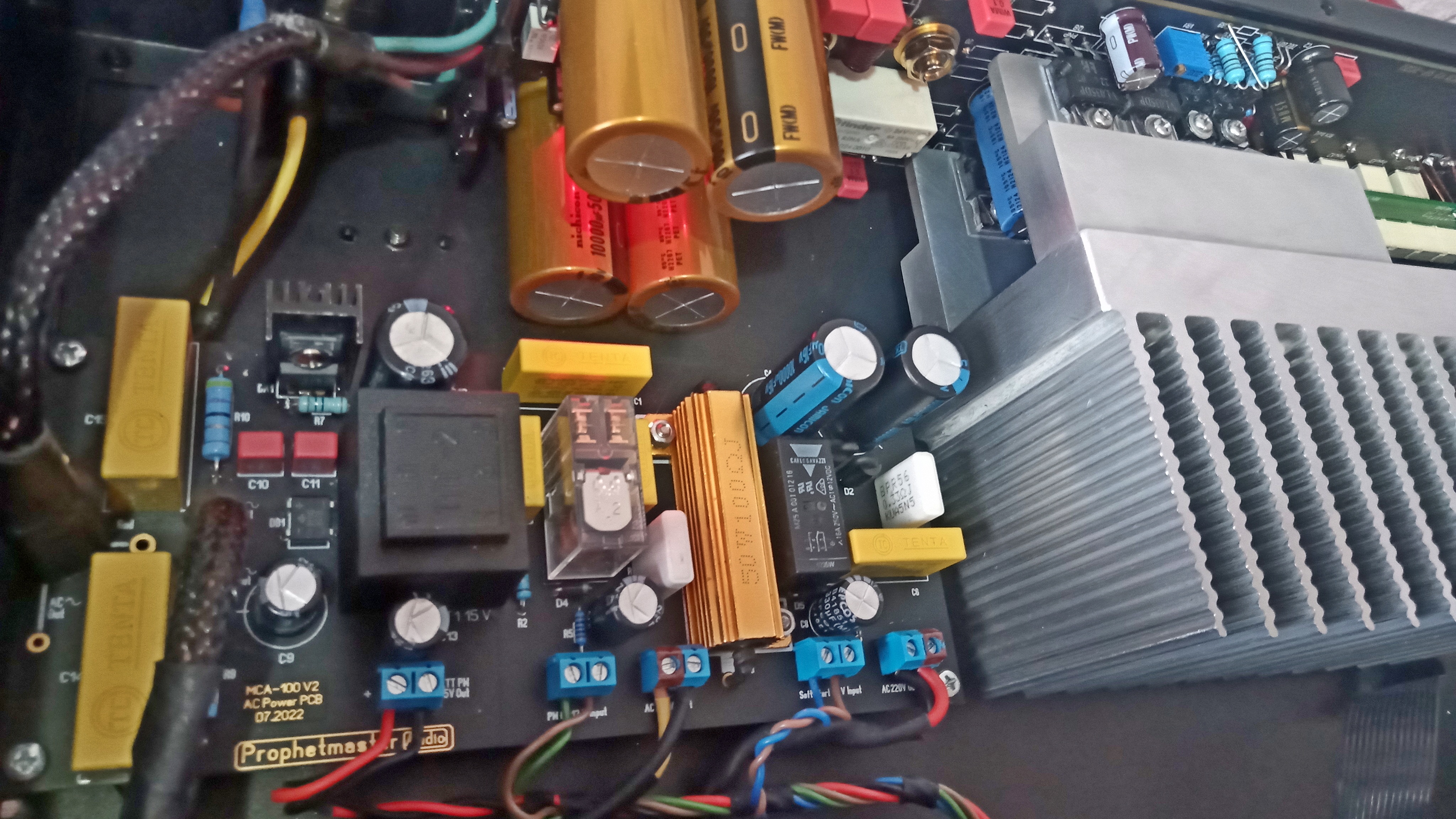

    На плате усилителя, в цепи питания оконечных каскадов, установлено электролитов 48800 мкФ

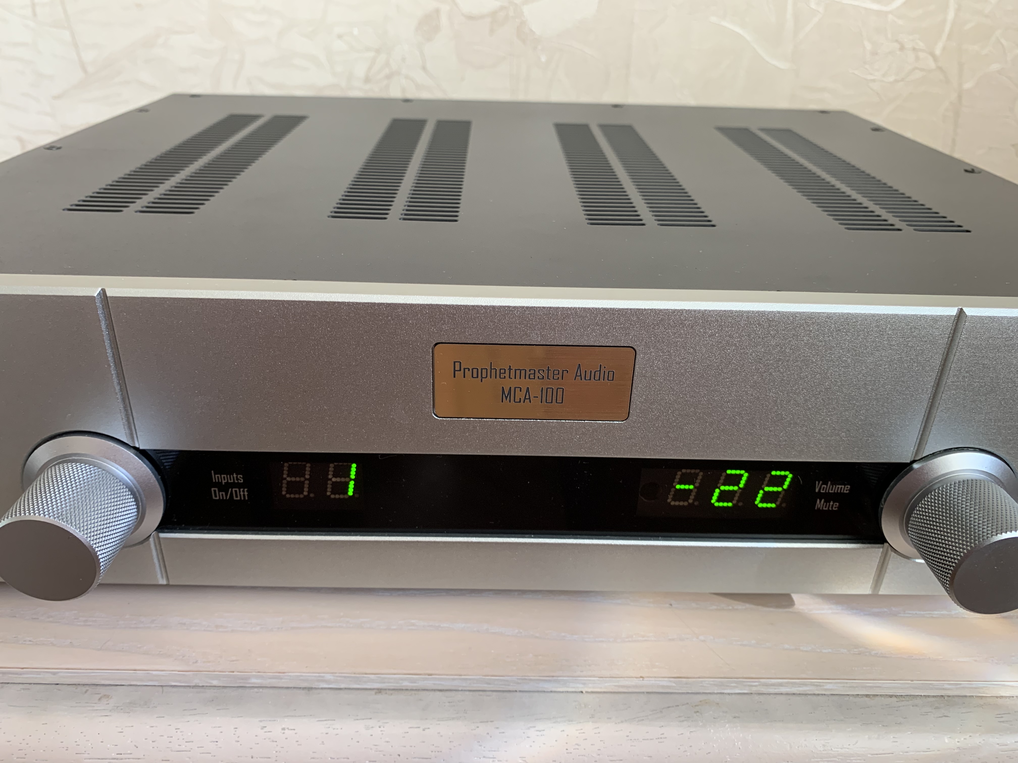

    Собранный в указанном выше корпусе аппарат выглядит так:

    В дизайне корпуса две ручки, поэтому установлено два энкодера с кнопкой. Левому отдано включение усилителя и выбор входа (их 4 шт.), а правому - регулировка громкости и режим Mute.
    Есть один нюанс на тыловой панели: обозначения акустических терминалов не соответствуют фактическому положению клемм - можно переделать тыловую панель или сделать свои надписи. А можно оставить так, если не мешает

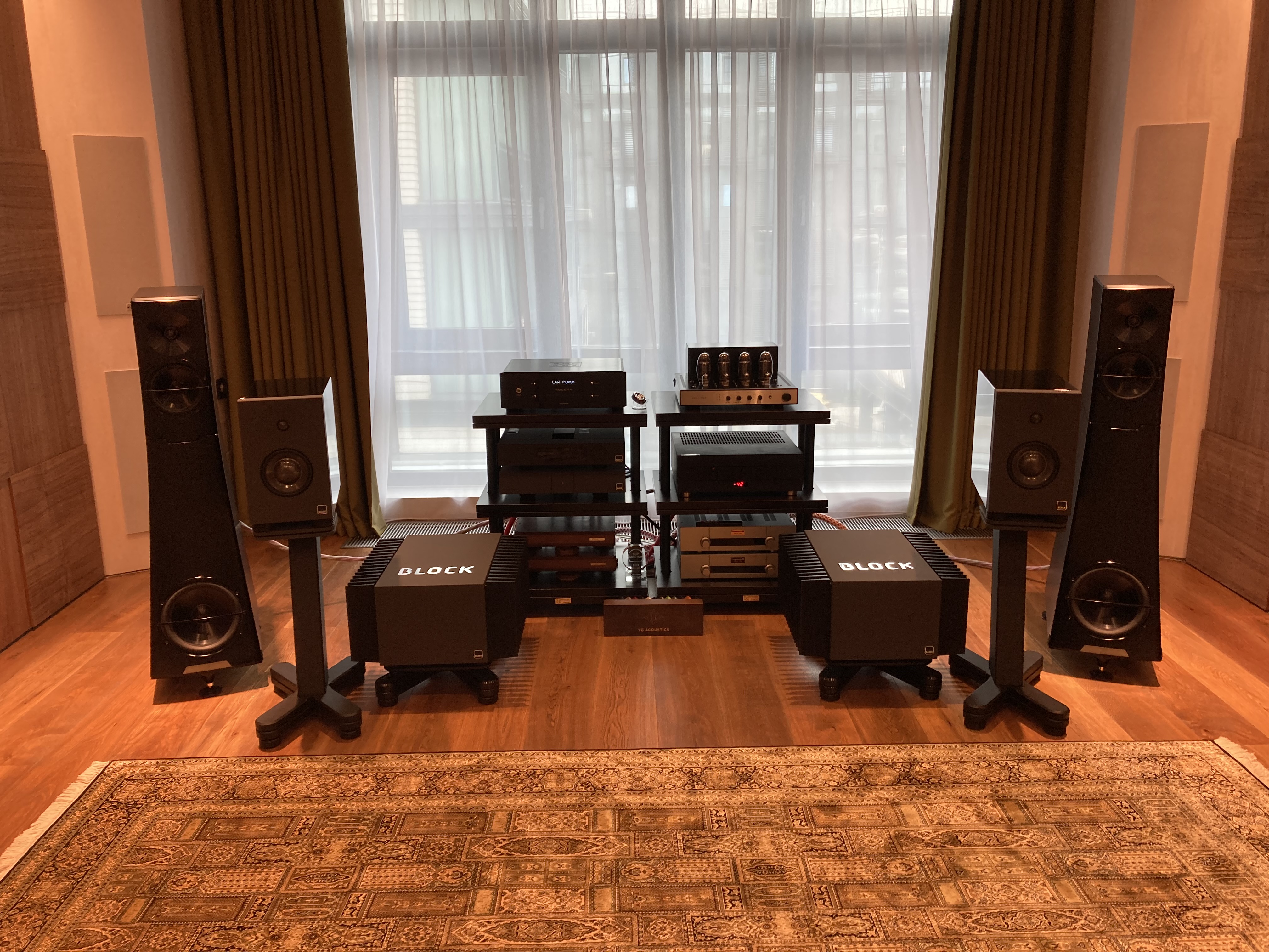

    Затеял ремонт в квартире, свои усилители временно оттащил в шоурум к друзьям: https://dzen.ru/media/prophetmaster_...7c7928fd6e1691

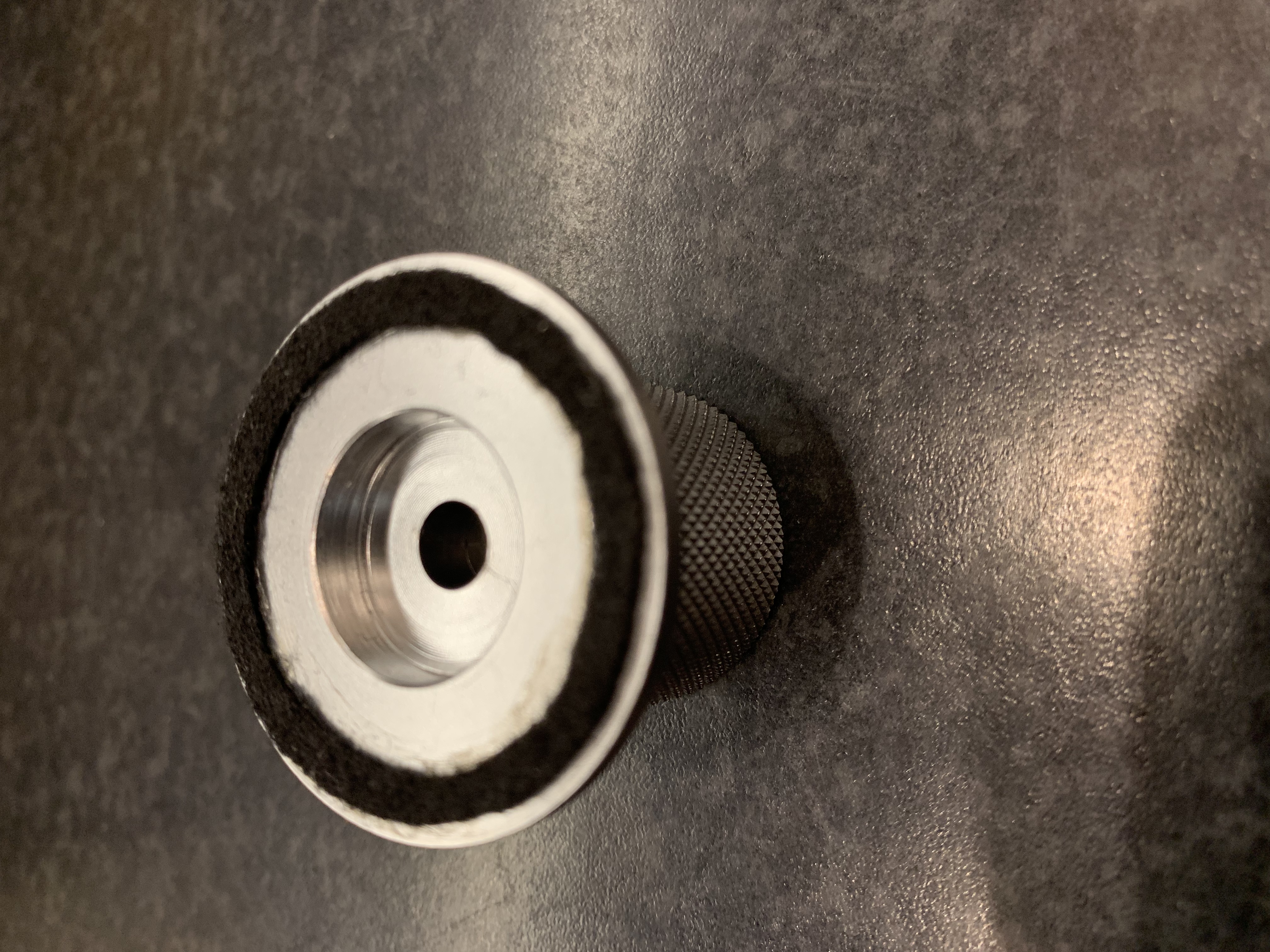

    Столкнулся с неприлично большой болтанкой осей энкодеров с закрепленными маховиками.
    Применил такой лайфхак: наклеил узкое кольцо из легкопроминаемого фетра. Фетр должен быть именно проминаемым, а кольцо - узким, чтобы нажатие на ось энкодера работало.Нажмите на изображение для увеличения.

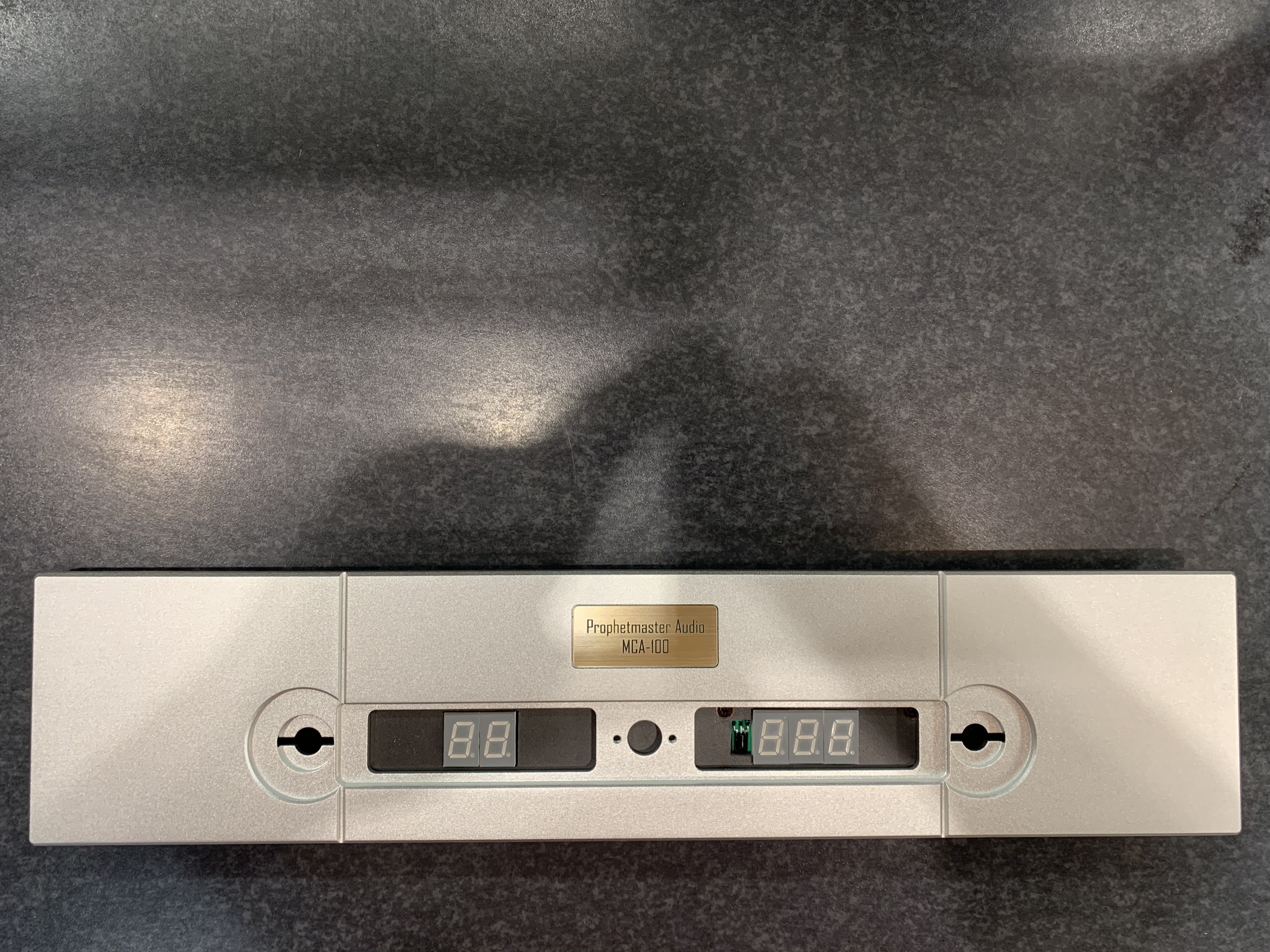

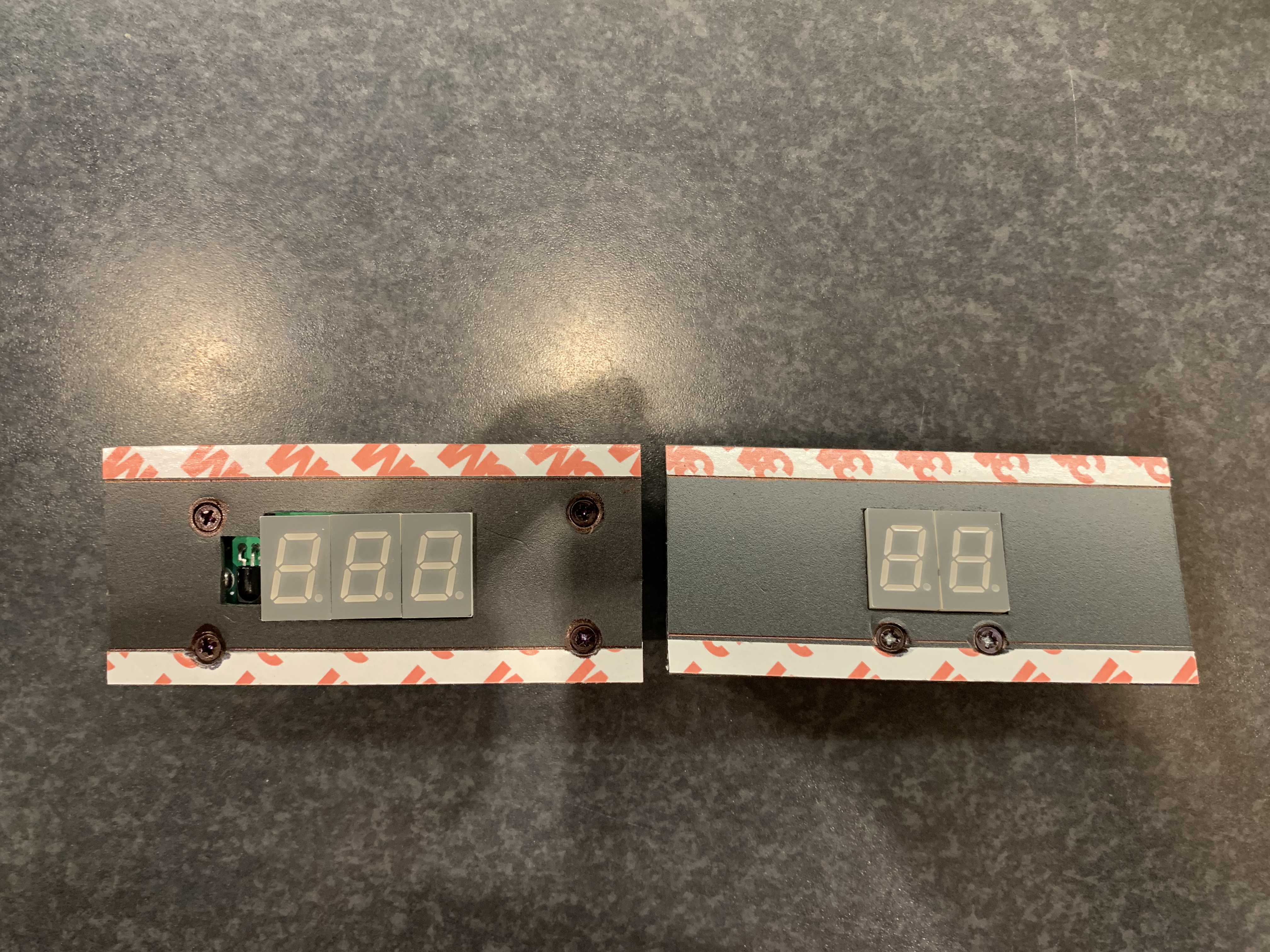

    Еще один лайфхак, как сделать красиво и не трудозатратно крепление индикаторов к передней панели:
    1. Берем 4мм черный пластик (он с глянцевой легко проминаемой поверхностью и пористый внутри, можно и белый, потом - покрасить с лица маркером). Тоньше пластик - не годиться: а) индикаторы выйдут за плоскость больше, чем надо, б) высока вероятность КЗ об крепежную раму. У рекламщиков этот пластик - есть, на рынках, в леруа, оби - тоже.
    2. Размечаем, режем малярным ножом периметр и окна.
    3. Крепим на пластик платы индикаторов винтами в потай, в качестве стоек используем гайки (те всего понадобиться 2х6=12гаек).
    4. Примеряем на переднюю панель, смотрим чтоб не мешало крепежной раме, которой передняя панель крепиться к корпусу. Для этого крепежную раму надо закрепить на передней панели. Пластик снизу придется подрезать вровень с платой (см. фото №3).
    5. Наклеиваем на пластик полоски двухстороннего скотча 3М.
    6. Клеим индикаторы на заднюю часть передней панели.

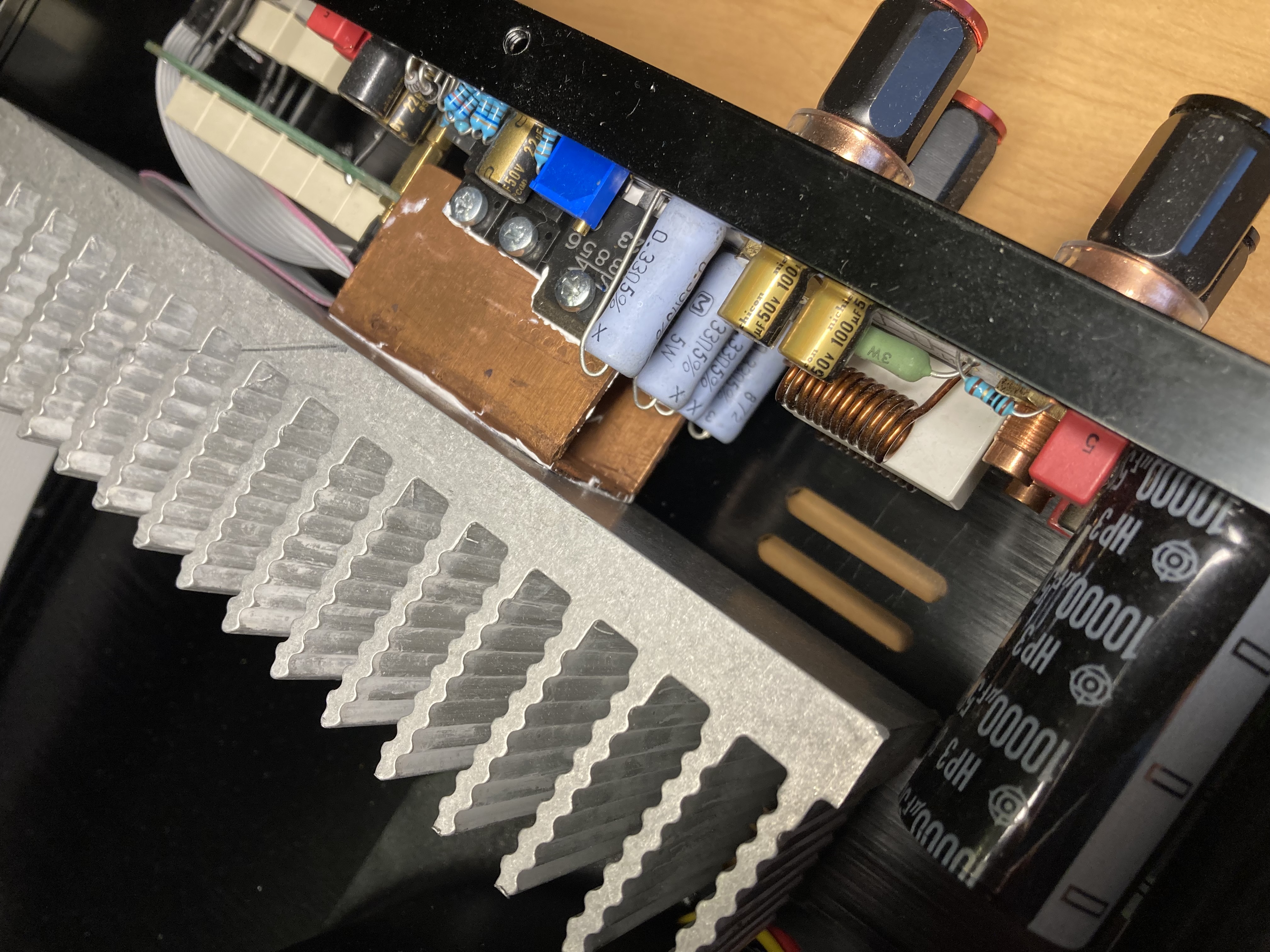

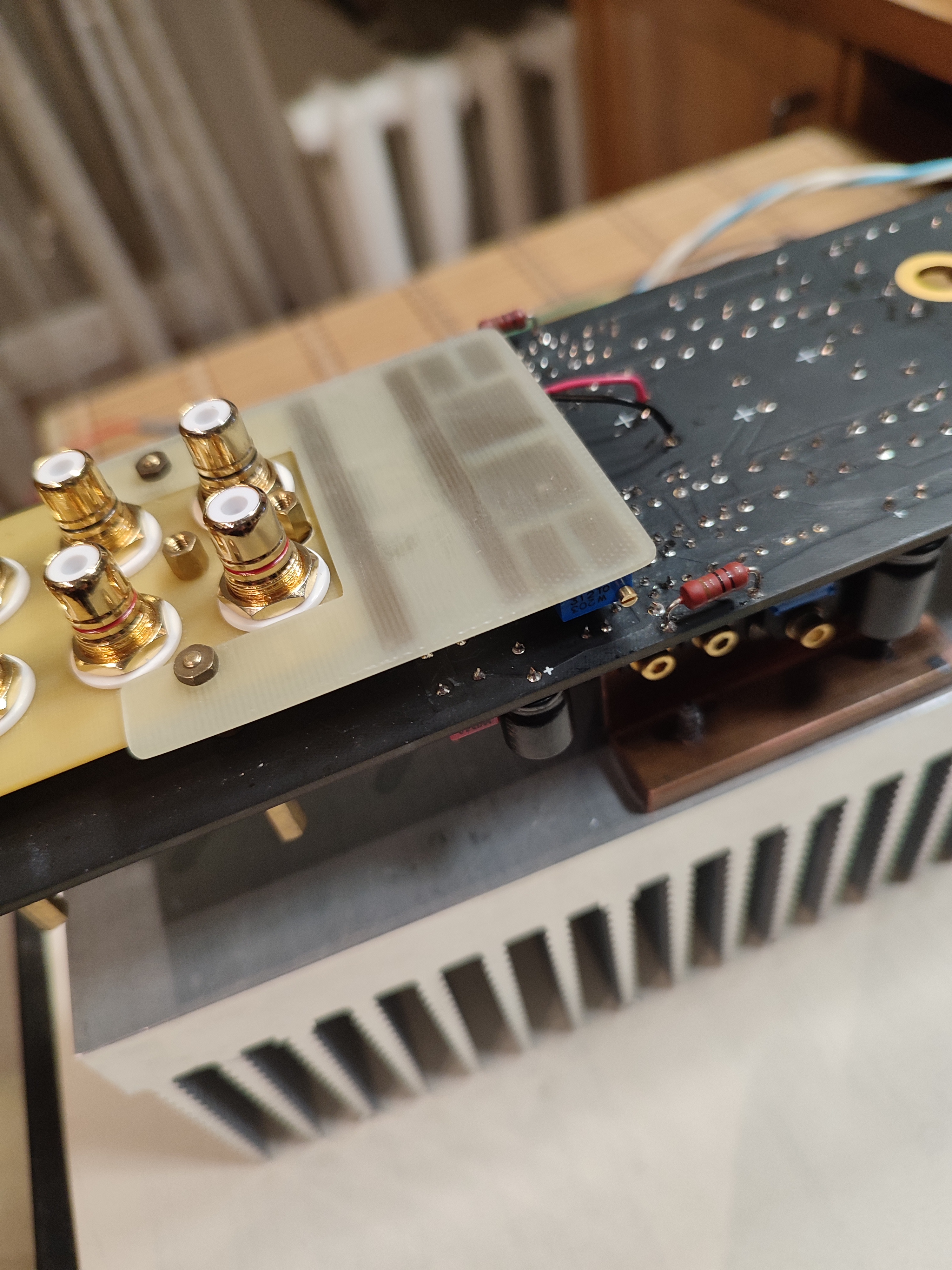

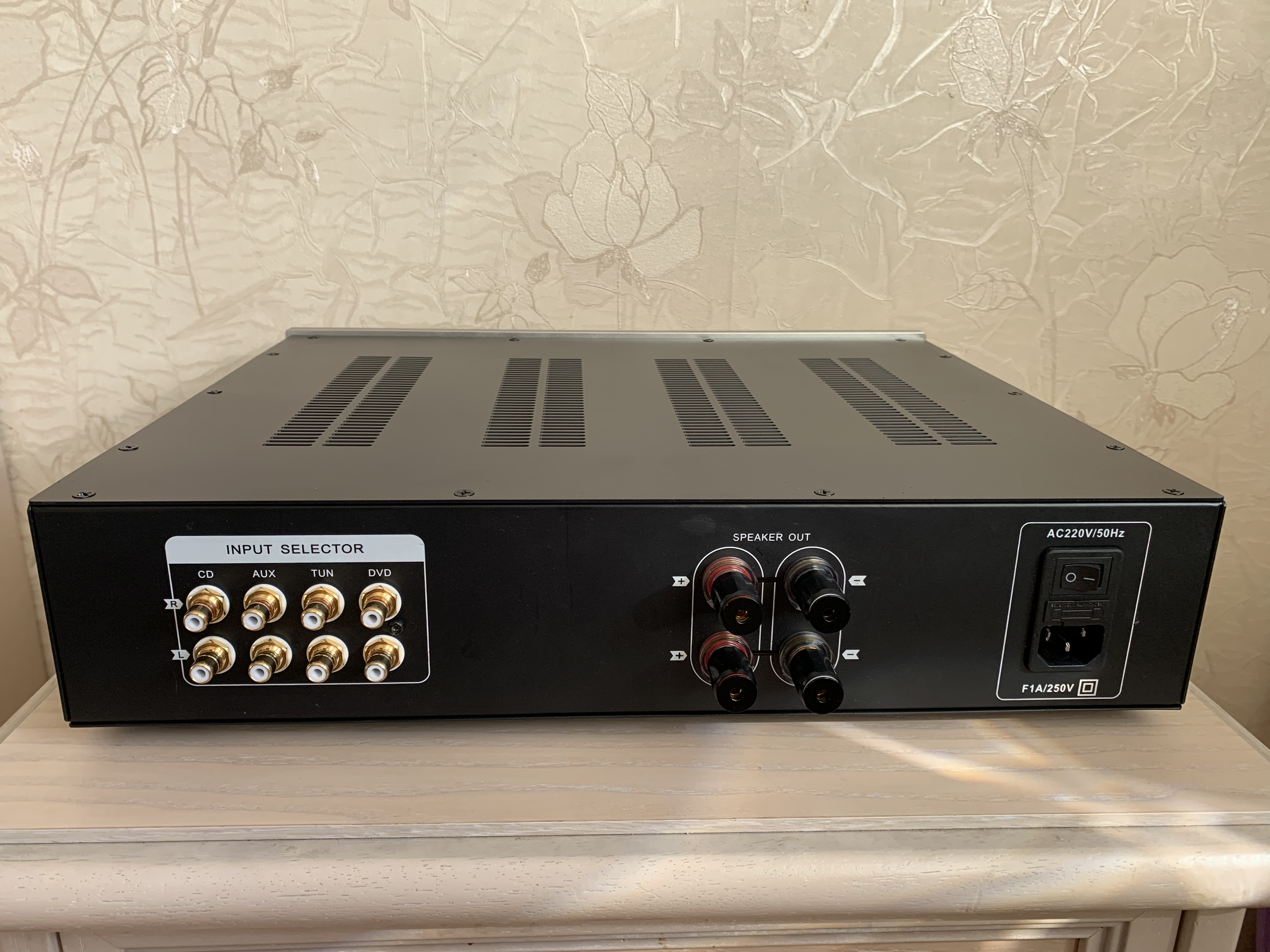

    Завершил сборку усилителя. Ожидал, что быстрее это произойдет, но не получилось.
    Послушал, как звучат мои 3-х полоски с МСА-100 - понравилось.
    Спасибо Олегу за отличную разработку!
    Сравнивал с Йес5 на тошибах 1530/201 (тройки) отличия - заметны: Йес играет монументальнее и более наполнено снизу, а МСА-100 на VL035DP/N (двойки) там же - с лучшей разборчивостью; сверху МСА-100 имеет несколько агрессивное звучание присущее непрогретому аппарату, каким он и является по факту; середина у Йес5 - натуральнее.
    Сцена ограничена расстоянием между АС, звук к АС - "не липнет", присутствует четкое позиционирование объемного центра точно по середине базы даже при несимметричном расположении АС в комнате.
    В свое время был неудовлетворен звучанием irf,ов в Йес4М-САБ: налет синтетики в звуке, и - расстался с аппаратом.
    Здесь такого нет.
    Рекомендую усилитель к повторению, будете удовлетворены.
    Дополнение: нагрев медных оснований транзисторов с закрытой крышкой корпуса усилителя после 8часового прогрева не превышает 68градусов при температуре в помещении 22градуса.
    Ток покоя каждого из транзисторов 58-64мА (примерно 120мА на каждый канал).
    Эмиттерные резисторы 1Вт по 0,1 Ом, расположены на обратной стороне платы. Было в планах в параллель к них поставить такие же на 0,1 Ом.
    Последний раз редактировалось uriy61; 26.09.2023 в 11:24.
